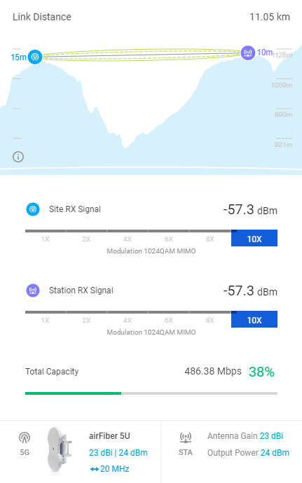

    Segue uma imagenzinha do site da Ubiquit do AirLink deles, não sei de que forma ajudaria, mas eu tive uma base/noção pequena por aqui.
    http://prntscr.com/m0aa4k

    2x Powerbeam M5 400 em PTP com visada plena

    Vou postar aqui alguns testes que consegui fazer com o AirPlanner + Google Earth com base em um tutorial que eu vi + o link do airLINK da ubiquiti
    https://link.ubnt.com/#ap.device.ant...&version=1.0.3
    http://prntscr.com/m38n3p
    http://prntscr.com/m38nn6
    Com base nessas informações acima, qual a recomendação mais próxima pra ter um link decente por um preço razoável?
    Será um link doméstico, apenas porque no ponto da esquerda fica totalmente isolado e sem contato direto com qualquer operadora, seja ela via rádio ou cabo, é 100% por necessidade, mas se fosse possível fazer algo passando o link que possuo da NET na cidade de 240/20MB ficaria satisfeito.
