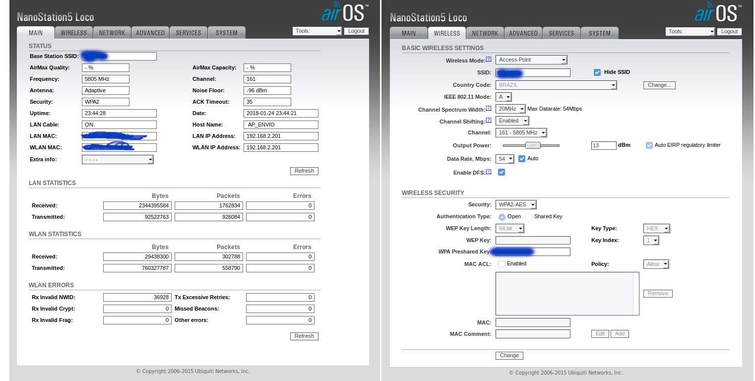

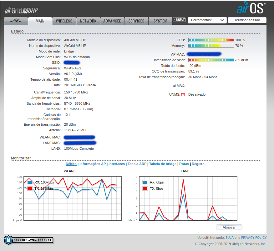

    Prints das abas de status e config dos rádios são necessários para análise.
    Boa tarde! Segue imagens em anexos para analise.
Nome:	         Nano.jpg
Visualizações:	127
Tamanho: 	485,5 KB
ID:      	69399   Clique na imagem para uma versão maior
Nome:	         AigridM5.jpg
Visualizações:	103
Tamanho: 	513,4 KB

    Pela distancia que era pro sinal ser na faixa de -55 e não o que esta dando ai. Verifica se esta bem alinhado. Vc não acessa a sua nano porque esta em ponte e se tiver um dhcp na frente como é o caso da grid ai não acessa de geito nenhum, pra vc ter total acesso aos radios a grid tem de estar também em modo ponte. Outra dica, No nanoNo Ap ( nanostation) vc vai escolher a opção ap wds em vez de access point ( acho que é isso não lembro mais) na aba WIRELESS. No lado da grid vc marca a caixa WDS abaixo de estação, tambem na aba wirelless e em modulo de taxa de transmição vc escolhe opção ALTERNATIVA. Feito isso e se o alinhamento esta perfeito e mesmo assim continuar ruim, pode começar a trocar os rádios, por que algum deve ter defeito.

    Acho que todo o seu problema deve ser alinhamento. ficar uma antena apontada uma pra outra não quer dizer que esteja alinhada, por que a 200 metros com com a potencia que esta esse ap e a grid era pra esse sinal esta estalando em -55 ou maior, -65 como esta na grid é pra dar com uma distancia de quilómetros. Tentou alinha a grid olhando pelo computador o nivel de sinal? se fez assim, acho que algum desses rádios esta sem potencia. Se for isso já era, pode identificar o rádio defeituoso e trocar.
    Padrão Re: Rede Nano5 Loco - CQC oscilando muito
    Existem algumas coisas que podem dar indícios de problemas:
    O sinal está em -65dBm na Airgrid, quando deveria estar em torno de -50dBm.
    Isso é indicativo de problema de alinhamento. Provavelmente em downtilt, já que em pouca distância o fator azimute é baixo. Verifique se o Nano não está no nível. Ela deve estar para cima ou para baixo, apontando para Airgrid (assim como a Airgrid do mesmo modo).
    Outra coisa é o Nano está operando o wireless em modo A. Prefira o modo N.
    O noise floor não está horrível. Está em -92dBm. Tente localizar um canal com um noise menor, na faixa de -100dBm. (Se localizar um pequeno na faixa de -105dBm seria incrível). Não deixe o canal em automático.
    Desative o EIRP control (Limite EIRP calculado) nos dois rádios. Para habilitar essa função na aba wireless, seu correspondente EIRP deve estar ativo na aba Advanced.
    Ajuste o alinhamento downtilt, efetue esses ajustes e verifique se o sinal sobe desses -65dBm para um valor maior, na casa dos -50dBm.

    Suas configuraçoes a maioria estão correta só a argrid que vc ta com a potencia muito baixa aumentar vai possibilitar um sinal melhor o ccq ta pessimo 69 verifica alinhamento troca de canal, sua argrid é xm essa e mais dificil de ter problema com chip de potencia mais pode ocorrer, melhor vc deixar a argrid como ap ativar o wds e o nano como station wds a argid vai possibilitar o uso do airmax no nanoloco. Melhor vc arrumar outra argrid ou equipamento da serie m5 para colocar no lugar desse nanoloco 5 pois da uma diferença enorme de desedempenho.

    Na nano vá em Advanced e mude a configuração da antena para modo Vertical, na airgrid rote o arview e selecione o melhor canal, com menos interferência.
    Se o sinal não melhorar, possivelmente sua airgrid estar com a potência queimada, vai funcionar em média apenas 40% de sinal, pode-se colocar a airgrid no país Compiliance test e aumentar a potência para 20dbm, se não resolver, recomendo trocar sua airgrid.
    Boa noite! Coloquei Airgrid como AP WDS e Nano Station WDS, nao conectou. Deixei como estava mas habilitando o WDS em ambos, segue o anexo de algumas alteracoes feita após as instrucoes. Fiquei acompanhando por uns 5 minutos e, CQC nao baixou menos que 88%, continua oscilando mas nao como antes. Nao pude fazer o teste do airview, fala que vai descontar de todas as redes sem fio.
