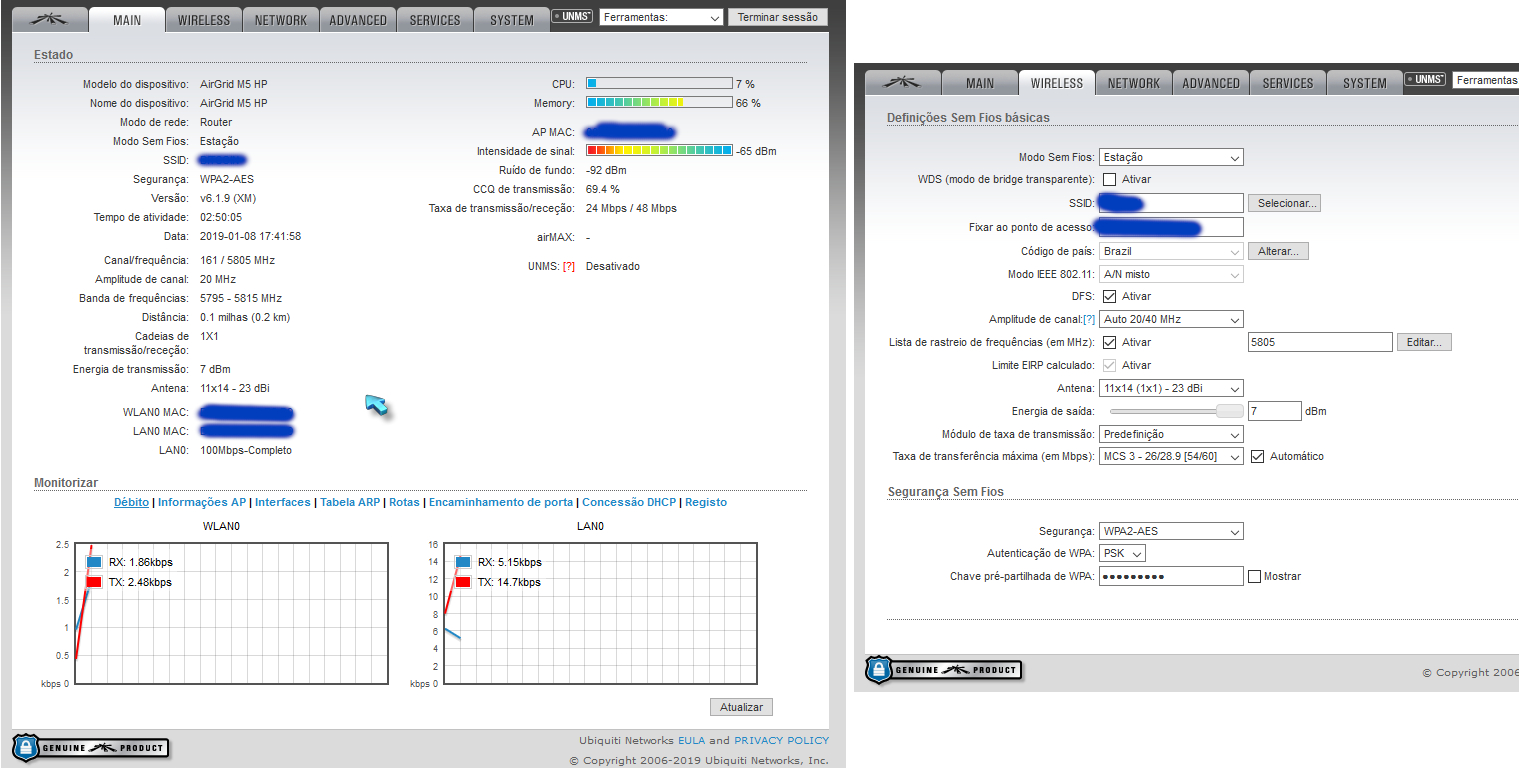

    Boa tarde! Segue imagens em anexos para analise.
    Suas configuraçoes a maioria estão correta só a argrid que vc ta com a potencia muito baixa aumentar vai possibilitar um sinal melhor o ccq ta pessimo 69 verifica alinhamento troca de canal, sua argrid é xm essa e mais dificil de ter problema com chip de potencia mais pode ocorrer, melhor vc deixar a argrid como ap ativar o wds e o nano como station wds a argid vai possibilitar o uso do airmax no nanoloco. Melhor vc arrumar outra argrid ou equipamento da serie m5 para colocar no lugar desse nanoloco 5 pois da uma diferença enorme de desedempenho.
    Colocar o nano como estacao nao teria alguma problema, eh o mesmo que envia o sinal para airgrid.

    Nenhum problema e ate melhor pois ela e um ap mais robusto que o nanoloco5

    Na nano vá em Advanced e mude a configuração da antena para modo Vertical, na airgrid rote o arview e selecione o melhor canal, com menos interferência.
    Se o sinal não melhorar, possivelmente sua airgrid estar com a potência queimada, vai funcionar em média apenas 40% de sinal, pode-se colocar a airgrid no país Compiliance test e aumentar a potência para 20dbm, se não resolver, recomendo trocar sua airgrid.

    Boa noite! Coloquei Airgrid como AP WDS e Nano Station WDS, nao conectou. Deixei como estava mas habilitando o WDS em ambos, segue o anexo de algumas alteracoes feita após as instrucoes. Fiquei acompanhando por uns 5 minutos e, CQC nao baixou menos que 88%, continua oscilando mas nao como antes. Nao pude fazer o teste do airview, fala que vai descontar de todas as redes sem fio.
    Se nao conectou na argrid experimenta desabilitar o airmax na primeira aba mais melhorou o sinal.
