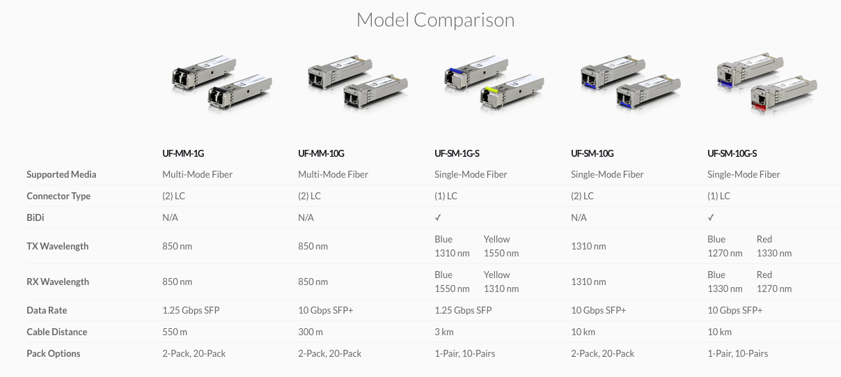

    A recomendação é utilizar GBICs da linha UFiber:
Nome:	         Captura de Tela 2019-02-11 às 10.28.36.png
Visualizações:	31
Tamanho: 	149,2 KB

    @jallesvides Obrigado pela resposta. Pesquise e achei os GBICS da MIKROTIK SFP S+2332LC10D 10G 10KM PAR DE MÓDULOS. Não daria certo? Tem algum problema de incompatibilidade por parte da Ubiquiti?

    Citação Postado originalmente por WirleiIsp Ver Post
    A OLT Ubiquiti não possui qualquer tipo de bloqueio nas interfaces Uplinks. Se o GBIC mencionado obedece as normas estabelecidas pelo IEEE, acredito que deva funcionar. Porém eu garanto total compatibilidade apenas com módulos UBTN.
