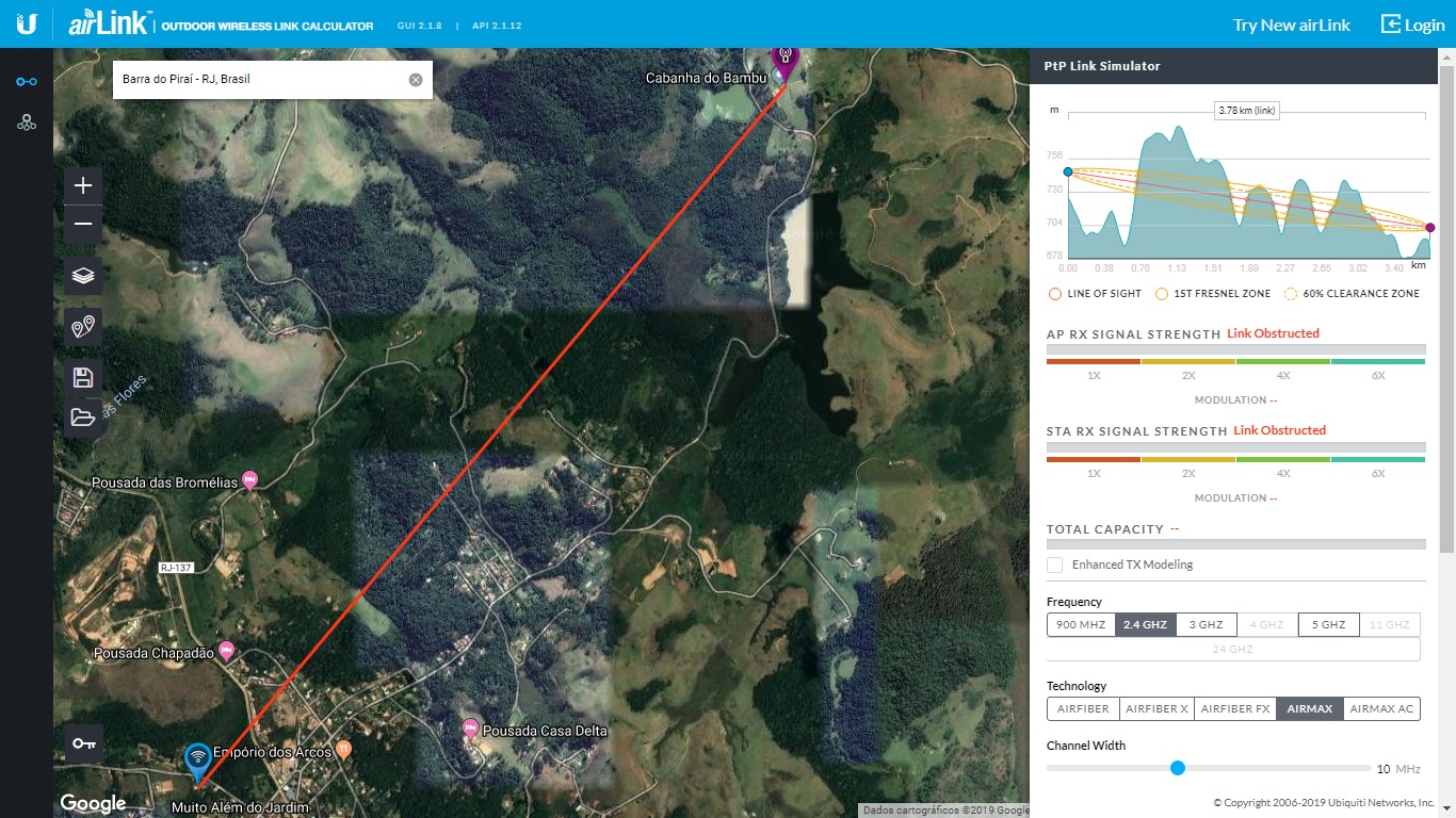

				A questão do 4G em 2600Mhz não é nem a perda. É a propagação.
Diferente do 3G em 850Mhz que tem alta propagação, trabalha com sinais refletidos, refratados, etc. Tanto que, em 850Mhz o apontamento da antena nem sempre é diretamente para a torre (ERB). O apontamento é na direção de melhor sinal, tendo em vista que o sinal pode estar sendo refletido em um morro, etc.
Tendo em mente este fato que é comum as baixas frequências, as altas frequências como o 4G 2600Mhz não se comportam da mesma maneira. Então quando o sinal encontra um obstáculo,  a sua propagação é drasticamente reduzida.

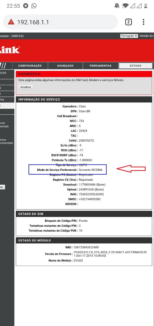

Analisando suas imagens pude perceber 2 coisas:
- A primeira é que seu equipamento está configurado como "Somente WCDMA", ou seja, ele só vai conectar em redes 3G
É necessário alterar as configurações do equipamento para permitir o 4G.
- A segunda, e posso dizer que é a mais determinante para o seu problema, é a obstrução de relevo. Que em 850Mhz pode não ser tão limitante nesses quase 4Km, mas fatal para o 4G em 2600Mhz.
Observe o quadro de trajeto do sinal X relevo no quadrante superior direito da figura:
Perceba que a obstrução é completa.
Tente, com um smartphone, localizar dentro da propriedade algum local que exiba sinal 4G e testar o sinal neste ponto.
