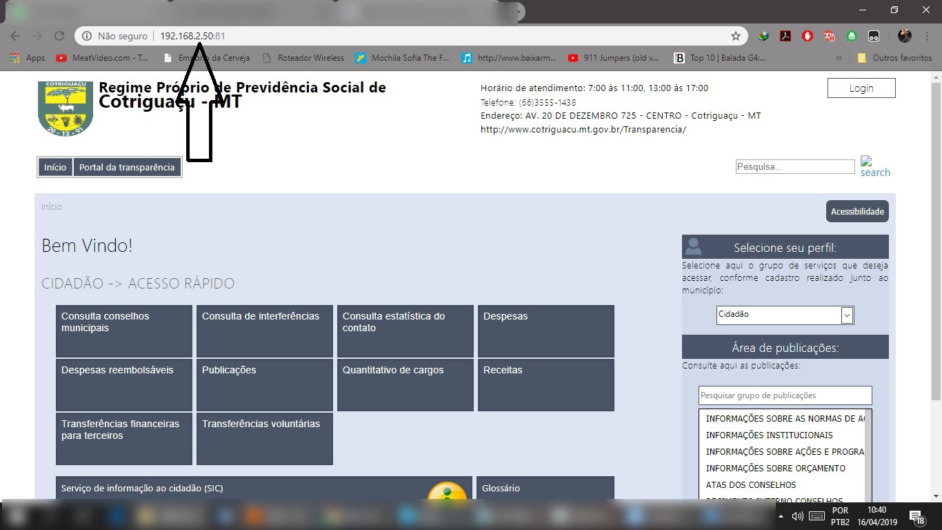

    Padrão Re: Redirecionamento dst nat nao funciona
    Primeiro teste seria vc testar direto nessa rede com o IP 192.168.2.50 e a porta 81 ve se o acesso esta normal, a partir dai ver onde pode ser o problema, alguma coisa aconteceu porque realmente nao para sozinho
    Citação Postado originalmente por thundernew Ver Post
    Testei e como pode ver no anexo funcionou normalmente pela rede local, agora pelo ip externo não funciona nem da minha propria rede, nem de outra. Meu ip é fixo;

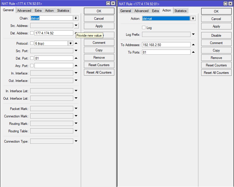

    Amigo o ip valido seu chega no mikrotik ?... se sim adicione ele no dst-adress da regra tbm, para ficar mais orientado ainda sua dstnat
    Poste seu firewall nat pra analisarmos e ajudar
    Att,
    Citação Postado originalmente por arrjnet Ver Post
    Att,
    Segue os prints, o ip valido chega no mikrotik, e ja está add o dst-adress com o ip
    Essa aba any port deixa ela cinza amigo.
    e tbm verifique se nao tem algum cgnat ou algo ja nessa porta no seu firewall
    Att,
    Att,
    Deixei cinza amigo, como falou e cgnat não tenho, tbm desabilitei todas as regras de firewall pra ver se não era alguma delas bloqueando e nada, não funciona. Alguma ideia?

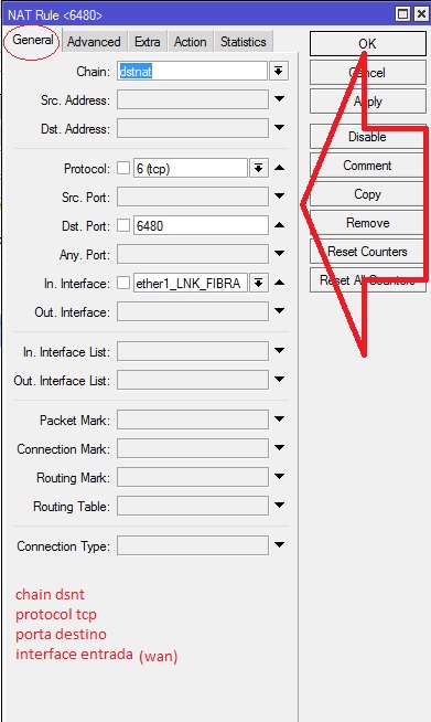

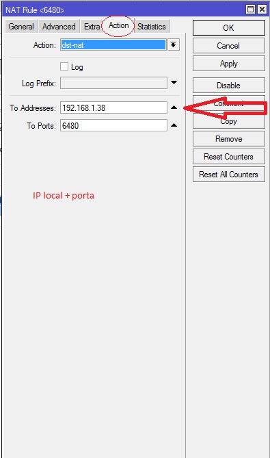

    Bom dia amigo, segue como faço aqui sem problemas. Veja imagens abaixo.
    So lembrando se ja nao tem outro serviço utilizando esta porta, mas como voce disse que estava funcionando e localmente funcionando também...
    Tentou ver se o seu ISP nao bloqueio acesso externo as esta porta?
    Voce pode tentar tambem trocar a porta do serviço por uma outra pra por exemplo 7081 ou outra e fazer os testes....
