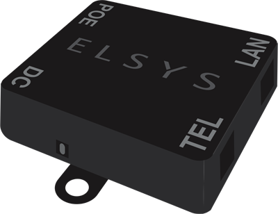

    Amigos, só a título de curiosidade: o Amplimax tem limite de transmissão em rede cabeada de até 100 metros. Alguém sabe informar se essa rede poderia ser expandida a 200 metros usando um switch?
  10. #470
    Padrão Re: Por que o 4G B3 no smartphone só funciona perto das torres?
    Até poderia com auxílio de um switch, mas não te aconselho a fazer isso.
    Vou trocar o local da minha antena, e o Amplimax ficará a 110m de onde está hoje.
    Fiz as contas, financeiras e técnicas, e achei melhor fazer um PTP via fibra, do meu Amplimax até o Mikrotik.
    Acredite, é muito melhor e mais barato comprar Conversor de mídia e Fibra óptica, do que comprar rádio pra fazer o PTP.
    Ao menos no meu caso foi mais em conta e melhor, quase 0% de perda entre a antena e o Mikrotik.
  11. #471
    Citação Postado originalmente por sergios Ver Post
    Então, a 100 metros de distância via cabo do POE do Amplimax, seria colocado um switch, que por sua vez seria conectado outro cabo de rede de 100 metros na sua saída, completando 200 metros, é isso?
    E esse switch teria que ser de 24v, que é a mesma tensão do POE do Amplimax?
  12. #472
    Sim, é isso, Mas você terá muita perda de sinal, pois estará no limite (conceitual) da distância do cabeamento.
    Nessa distância, te aconselho a fazer um PTP (Ponto a Ponto), via rádio ou via fibra.
    Não necessariamente. Neste caso, o Switch será apenas uma Bridge entra os pontos. Ele não irá reforçar o sinal, Switch não tem essa função.
    Lembre que do Amplimax até o POE, no cabo UTP passa Dados e Energia, no caso 24V DC da fonte do Amplimax.
    Da saída LAN do POE até o Switch, não tem energia, somente Dados. Neste caso você poderá usar qualquer Switch de 4 ou 8 portas, alimentado via 110/220 AC diretamente, ou através de uma fonte 12V DC.
    Dá pra fazer uma loucura:
    Colocar o POE do Amplimax no meio do caminho.
    Eu ja fiz assim:
    Um cabo FE80 telefonico com 110V injetados nele (é pra usar como fio de luz mesmo e não na porta telefonica) e um cabo de rede de 75 metros entre a casa e uma caixa hermetica. Nesta caixa instala o POE com a fonte ligada no 110V do cabo FE80 e o cabo de rede na porta Lan do POE do Amplimax.
    A partir dessa caixa sai mais 75mts de cabo de rede ligado na porta POE do injetor que está na caixa hermética e indo até o local do Amplimax.
    Teoricamente dá pra chegar em uns 180mts (90mts de cabo de rede pra cada lado do injetor).
  15. #475
    Exatamente isso. O POE tem que ficar no meio do caminho.
    Como falei anteriormente. 100 metros é a distância conceitual, mas sei que na prática algumas pessoas já alcançaram 150m.
    Nesse vídeo tem mais ou menos isso que você mencionou.
    Um injetor POE seria como um switch de uma porta de saída, ou o injetor POE seria a mesma coisa que uma fonte POE? rsrs!
  17. #477
    Eu ja fiz assim:
    Acho que não dobraria o comprimento do cabo por que a fonte poe na verdade só faz a emenda do cabo de rede, poe apenas manda pra um lado dados e o outro dados/energia, no meu intender seria mais ou menos assim.
  18. #478
    Citação Postado originalmente por luti1901 Ver Post
    Dei uma pesquisada aqui: no cabo de rede, percorre tensão e corrente continua injetada pela fonte POE, e que consequentemente quando o cabo excede o limite de comprimento tolerável, a tensão e corrente irá se perdendo durante o percurso, chegando abaixo da capacidade para o funcionamento do dispositivo.
  19. #479
    Não esqueça que o Amplimax funciona com 24V e trabalha com voltagem entre 9V e 24V.
    Pra perder esses 2quepra menos de 9V o cabo tem que ser muito fuleiro.
    Quanto a minha idéia acima, você utilizar uns 80mts antes o injetor POE e 80mts depois. Não excederia em nenhum dos dois lances.
    O injetor POE que eu digo é o próprio injetor do Amplimax.

    Você coloca ele na metade do caminho.
    Eu esto em campo e após o meio dia eu coloco um esquema dessa montagem aqui.
    100% amigo!
