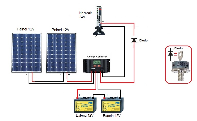

				Você quer ligar um nobreak 12V e um 24V no mesmo conjunto solar 24V?
Não vai prestar.
O que funciona perfeitamente é isso:

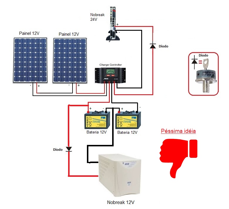

Mas o jeito de colocar nobreak 12V na estória seria fazendo isso:
E isso não presta, a bateria da esquerda acabaria rapidinho, ia reduzir a tensão do conjunto todo e o controlador solar ia desligar o nobreak 24V enquanto a bateria da direita ainda tiver mais da metade da carga.
Controladores e nobreaks se baseiam na tensão, se você derruba a tensão do conjunto de baterias, eles não sabem se reduzir a tensão só em 1 bateria ou em todas, esse sistema não tem como funcionar bem, é uma ideia péssima.
