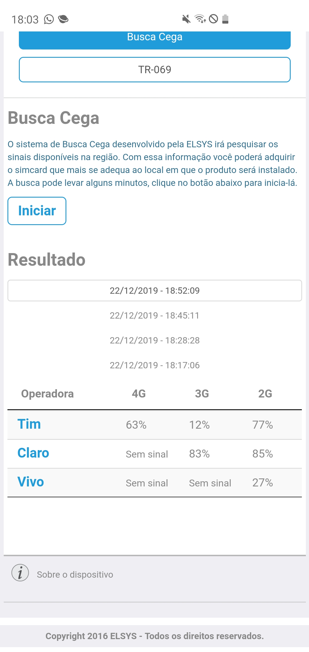

    Instalei aqui no sítio o amplimax. Sinal tô com 83% de intensidade porém as vezes ele diminui um pouco. Vi que meu rg58 tá quebrando perno do conector então ele só tá encaixado.tenho um rg213 que vou trocar amanhã e ver como fica.
    Com o amplimax acabei descobrindo que tem 4g da Tim em 850mhz e a intensidade fica em 60%. Amanhã também irei posicionar a antena para saber se melhora.
Nome:	         Screenshot_20191222-180314_Samsung Internet.jpg
Visualizações:	186
Tamanho: 	348,2 KB
  6. #286
    Padrão Re: Sinal de 3G e 4G usando antena Celular Rural, muito ruido eu acho.
    Citação Postado originalmente por vfernandes0408 Ver Post

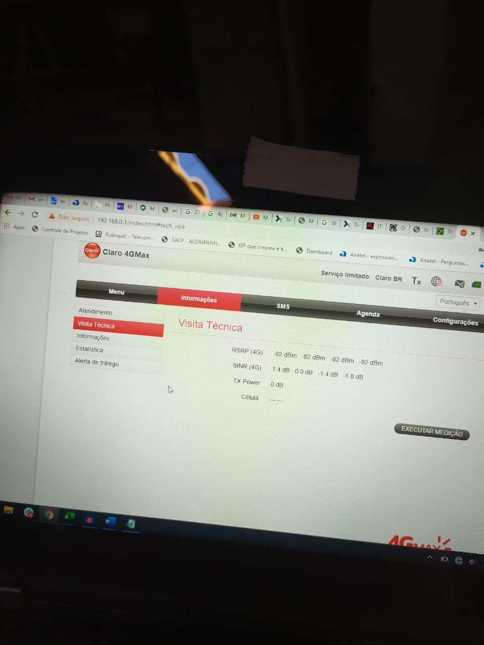

    Fala ai pessoal, depois de ler todo o tópico resolvi tentar a internet móvel aqui na minha chácara.
    Estou a mais ou menos 3.5 km de umas 3 torres da claro e achei que seria uma tarefa fácil.
    Na expectativa de conseguir acessar 4G Max da claro coloquei uma antena Pro eletronic full band (sei que não é o ideal mas dessa forma conseguiria acesso a todas as bandas 4g da minha cidade), com cabo de descida rgc 58 de 10 metros e adaptador tnc femea-sma macho em um modem ZTE MF253V.
    Consegui sinais dB bem satisfatórios no 4g com base em outros resultados aqui do fórum mas não consegui nenhuma barrinha de sinal 4g e mesmo em 3g com todas as barrinhas não consigo acessar a internet (melhor resultado que consegui foi -61dB).
    A foto esta meio ruim mas mostra os resultados que consegui no 4g reposicionando a antena.
Nome:	         WhatsApp Image 2020-04-10 at 7.35.26 PM.jpeg
Visualizações:	182

Nome:	         WhatsApp Image 2020-04-10 at 7.50.31 PM.jpeg
Visualizações:	169
Tamanho: 	77,4 KB
    Alguma ideia do que pode estar acontecendo? Estou com medo do modem ZTE nao ter potencia de transmissão suficiente para enviar sinais de volta a estação, pode ser realmente isso? Já testei a antena tanto na vertical quanto na horizontal.
    Já estou sem ideias do que fazer, alguém tem alguma ideia?
  12. #292
    Citação Postado originalmente por beecoelho Ver Post
Visualizações:	182
Tamanho: 	72,2 KB
Visualizações:	169
Tamanho: 	77,4 KB
    Amigo. Utilize a tecla "printScreen" do seu teclado, cole no paint (ctrl+V) salve e poste aqui.
    Esse menu visita técnica só informa o sinal. Tente printar o menu inicial, lá inclusive informa a frequência que você está conectado.
    O correto é utilizar uma antena própria pra banda desejada. Da Aquario prefenrencialmente, porque essas full band, triband, são lixo. Proeletronic é mais lixo ainda.
    Quanto ao seu aparelho "não ter potência", existe essa possibilidade mas você tem que estar bem longe da torre ou a antena está atrás de morro, prédio, árvore, etc.
    Antena vertical e horizontal só faria sentido se existisse alguma emissão na polarização horizontal da torre da operadora. Por via de regra a polarização é sempre vertical.
    Por último e não menos importante: A operadora Claro é meio xarope no quesito de conexão desses aparelhos. Se você tiver oportunidade de testar com chip de outra operadora (se tiver outra operadora disponível aí) teste antes de condenar seus equipamentos e instalação. Pode ser a Claro te boicotando.
    Se o chip foi habilitado pelo celular, a Claro vai identificar que está em outro dispositivo que não seja o dispositivo móvel. Com certeza deu tom de linha, basta ligar para 1052 e informar o CPF do titular, CEP do local de instalação, RG, nome completo e talvez o IMEI do dispositivo, segundo algumas reportagens a Claro é única que recolhe o ICMS em favor do CEP mesmo no pré-pago. Por norma todas as operadoras já deveriam estar fazendo esse procedimento; é uma brincadeira que o município receberia mais $$$$ no repasse do ICMS e não ficaria na capital do estado.
    Já consegui 4G da Claro com -96 dBm no celular, mas todas elas são limitados a 3 km, pode chegar a 5 km ou 8 km conforme a densidade populacional; em 3 G é 8 km podendo chegar a 15 km até 20 km normalmente apenas Vivo ou Tim.
    Até 10 km, antena proeletronic vai muito bem, mas pode trocar o cabo por RGC 213 C por que para dados e voz não funciona muito bem. Está navegando pela web, toca o telefone ou vai fazer a ligação é outra frequência embora talvez seja da mesma faixa. A Claro para chamada de voz usa uma tecnologia abaixo: internet 4 G, voz 3 G/gsm ou internet 3 G voz gsm além disso costuma usar armadilhas do tipo Tx em 1800 e Rx em 900 ou ao inverso. Por isso fica a impressão que o alcance da Vivo ou Tim é maior.
