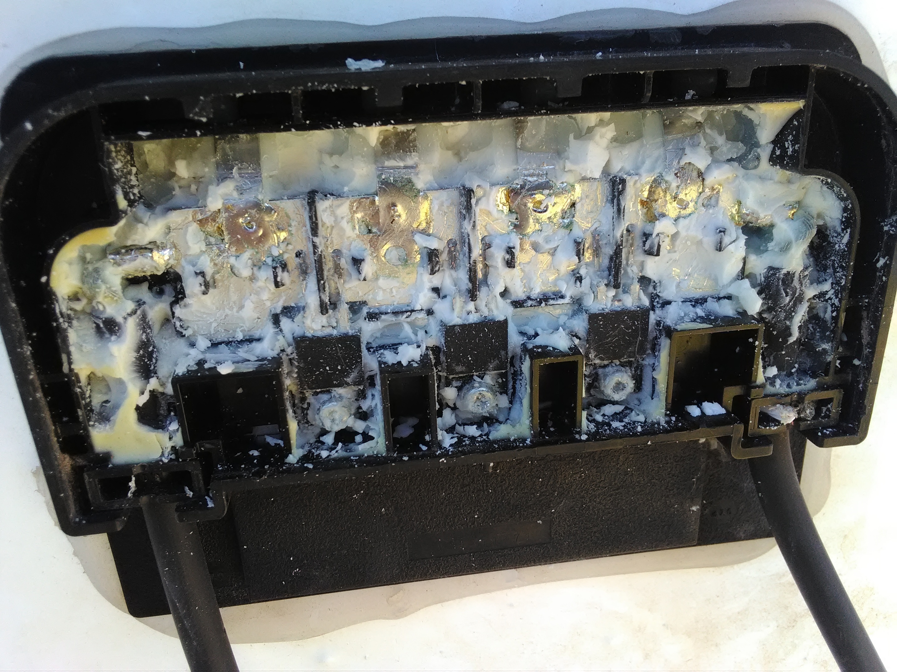

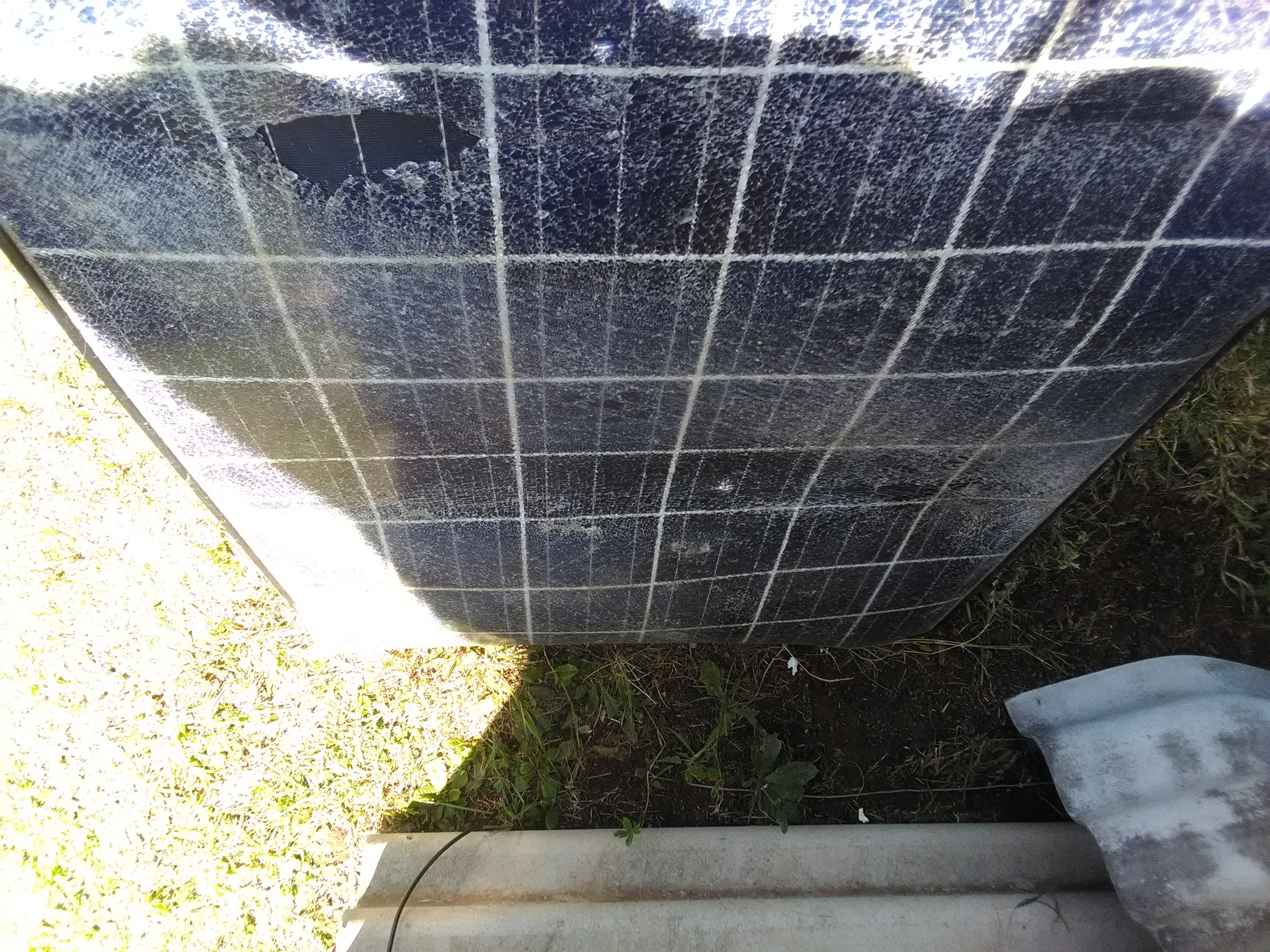

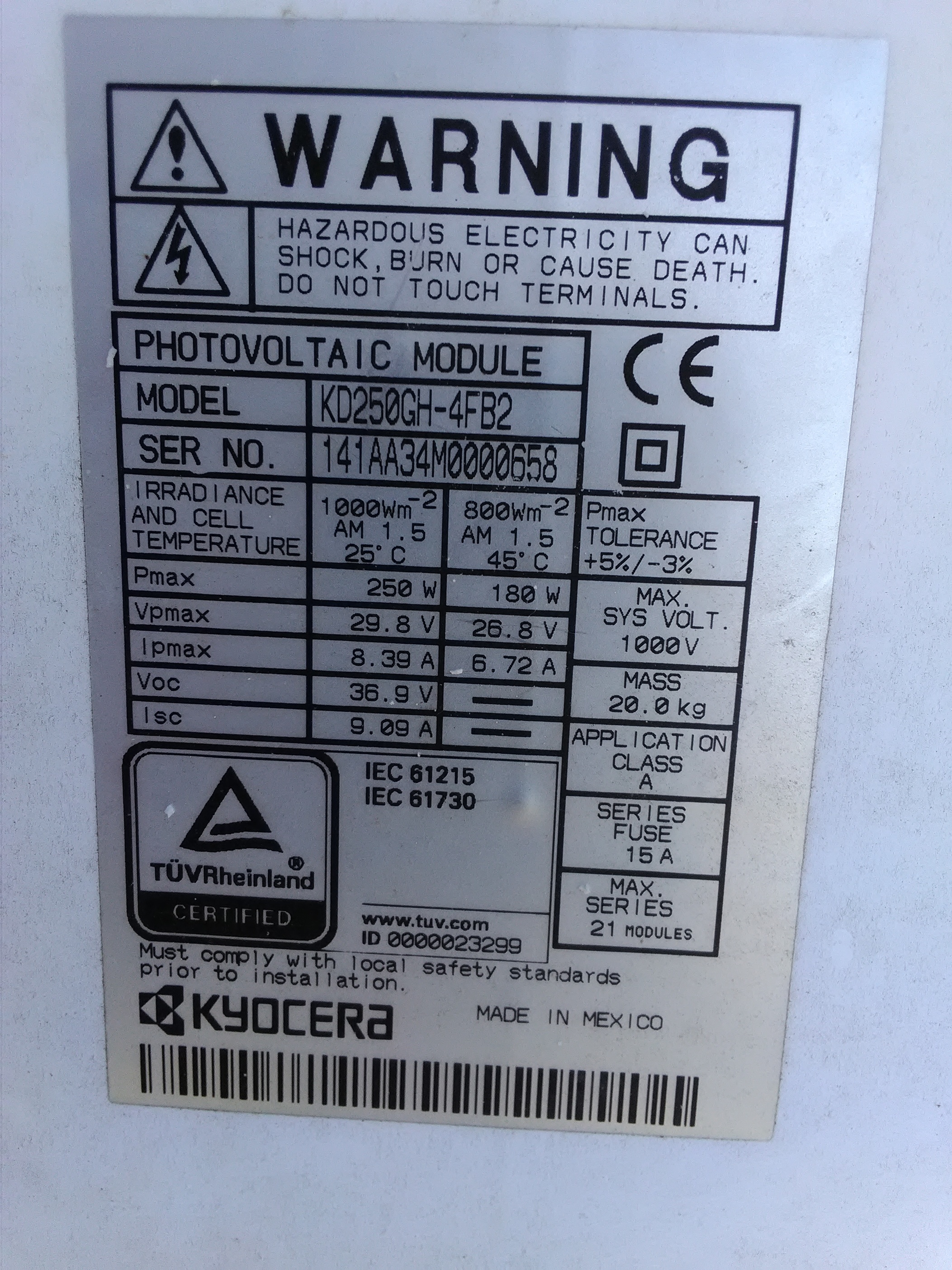

ID:      	69957 vcs q manjam de placa. Seria possível recuperar está. Ela tem tensão mas mal toca um cooler de fonte

    Primeiro tem que limpar essa caixa de emendas e testar os diodos pra ver se tá ok. Quanto a não tocar um cooler. Esse é um teste errado. Tem que ligar ela a um controlador e uma bateria descarregada e testar com um amperímetro pra ver se tá passando corrente. Estre 5A ~ 8A tá ok!
    Quanto a recuperar tem que fazer uma inspeção visual minuciosa nas células. Principalmente aquelas que estão curvadas na parte debaixo da foto. Não sei o que aconteceu com esse painel, mas ele não deveria ter sido posto em pé jamais com esse dano estrutural. As células parecem "casca de ovo" e quebram e fissuram facilmente, fazendo o painel perder eficiência e até mesmo inutilizando ele.
    Se passar no teste de carga, troca o vidro temperado (TEMPERADO) quebrado e bola pra frente!
    Padrão Re: Painel Solar ? Qual a melhor solucao?
    Vou testar com controlador sim. Ganhei essa placa que caiu com uma torre. Eram 2. A outra está ok. Em uma olhada breve não vi nem uma trilha rompida.
