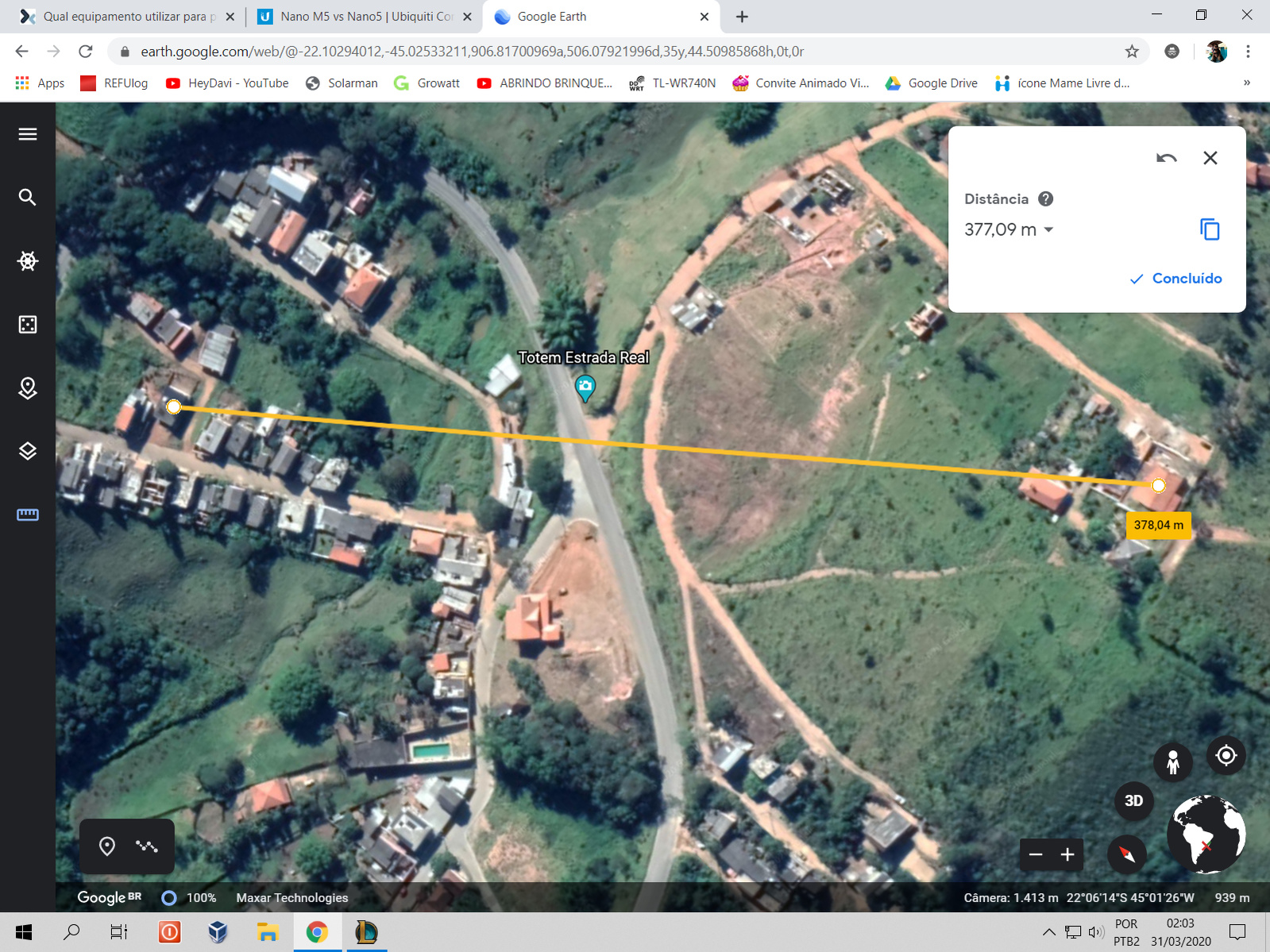

    1- comprar e colocar a fibra na residencia da minha irmã que fica a 370 metros de visada direta, limpa, sem obstaculos onde minha casa fica acima da dela 40 metros e enviar via antena para a minha casa? (sem barreira, visada limpa)

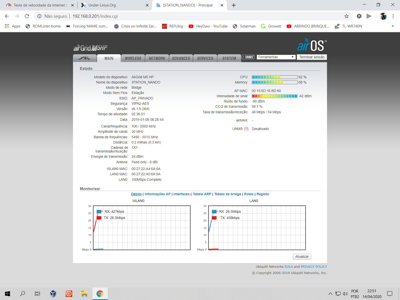

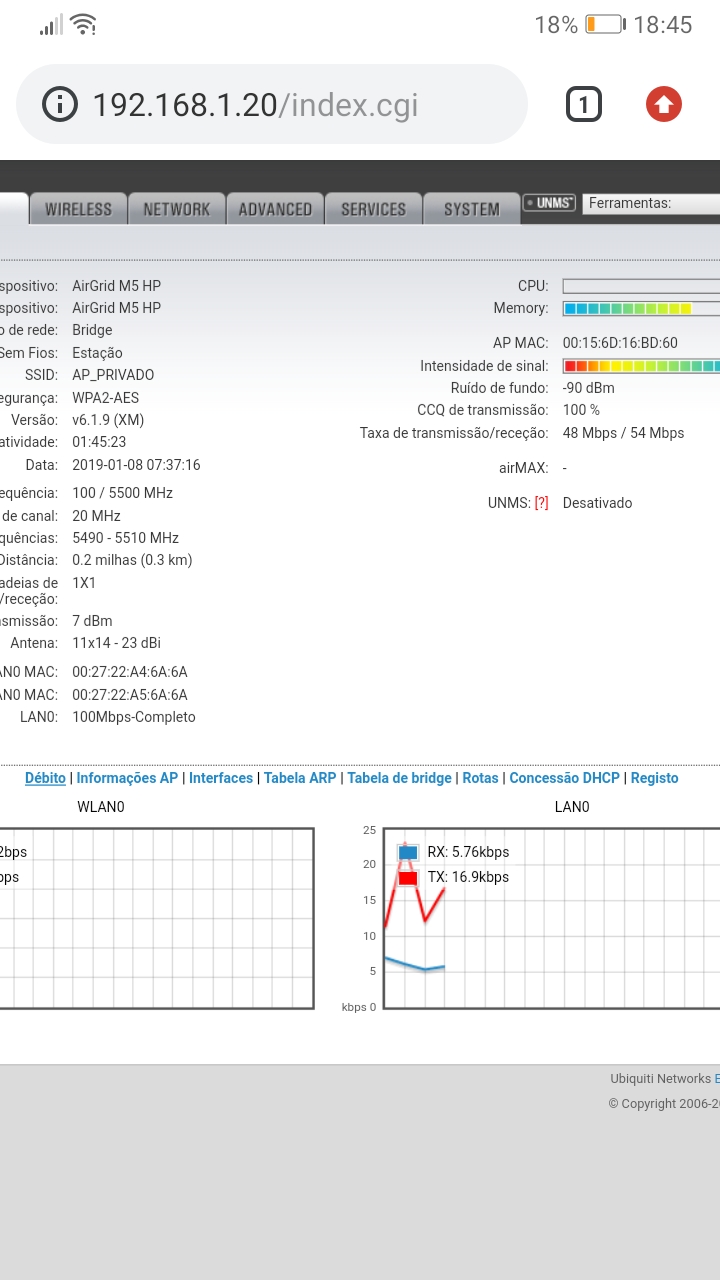

    Coloquei as antenas e consegui sinal -67, e la mostrando 48mbs. Meu receio é se havendo trafego a velocidade/qualidade/ estabilidade ira cair..... Se trafegar tranquilo uns 20 a 25 mbps ja estarei satisfeito.
    Engracado que na airgrid mostra a velocidade e qualidade, ja no nanostation5 nao mostra nada.

    Tenta alterar entre V e H no nano. Quase sempre dá uma boa diferença. Nessa distância acredito que não está bem apontado. Sinal tinha que ser melhor. Tenho mesmo cenário aqui com sinal -59 60.
    Cara para essa distancia o sinal ficou meio que ruim, eu tenho clientes aqui a mais de 1km com sinal melhor e na cidade ainda, como vc mencionou interior deveria estar mais limpo o espectro ai, quando aos equipamentos o ideal era nao misturar as tecnologias, devido ao protocolo da fabricante, pois a ubnt usa AIRMAX e a Mikrotik tem um próprio TB que quando ativados funcionam muito bem porem os dois tem que ser do mesmo fabricante.
    90DBM o ruido esta alto, ativa o compilance test na base, e no cliente se for ubnt tb, se for o mikrotik tu coloca em superchanel desativa o nv2 fixa o canal e coloca a List e vai bombar, tenho um cliente com sxt aqui conectar em uma rocket m5 passando 57MB

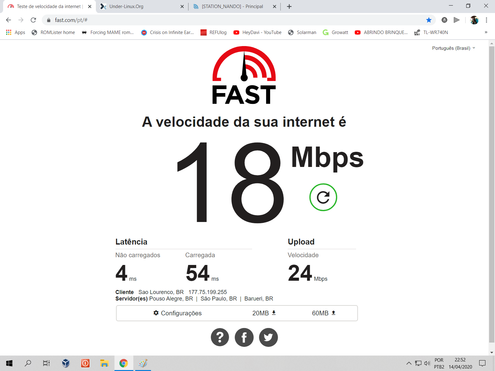

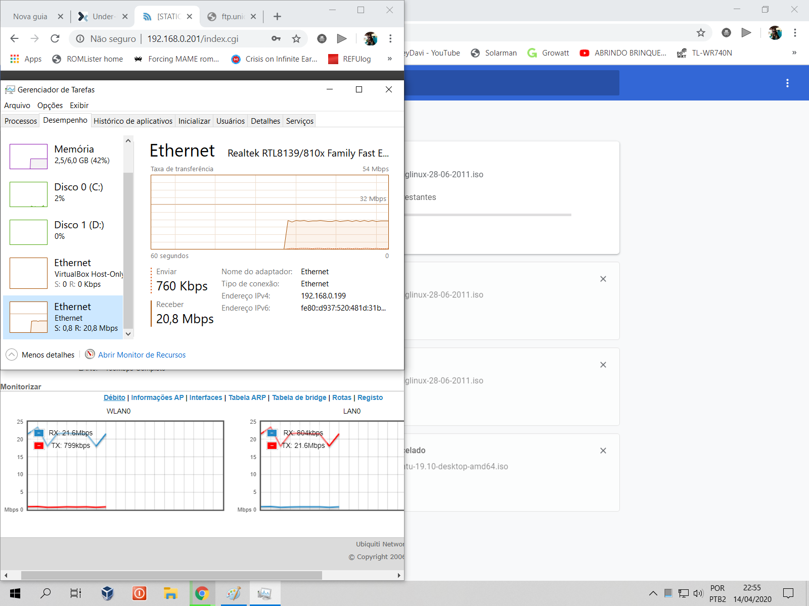

    Bem, hoje instalaram a fibra de 40 megas. Ativei uns parâmetros nas antenas que ainda não estavam ativos e de 12mb máximo de tráfego consegui 20mb de tráfego dos 40mb possíveis.
    Ainda não fiz uma visada perfeita, amanhã a tarde acho que conseguirei subir no telhado e fazer uma visada melhor para tentar melhorar.
    Não sei onde fica o ampliance channel que recomendou (pode ser pq a minha esta em português e já até tenha ativado como disse acima), mas em alguns videos percebi que posso mudar o país e escolher um canal que não esteja com interferência. Mas realmente ao realizar uma busca na airgrid aparecem apenas 6 disponíveis. Acho q não é tanto para causar a interferência que estou tendo. Acho que é mal apontamento mesmo.
    Algumas dúvidas para aprender:
    1 - Como saber de maneira fácil qual a potencia devo usar no rádio? Estou em 24db e deu diferença no sinal quando estava em 12db, mas pelo pouco que li não devo utilizar o máximo pois eu que estarei causando interferência em outros equipamentos.
    2 - arrumei 2 mikrotik sxt será que o ganho de tráfego será melhor? Estou utilizando um nanostation5 (não é m5, é uma mais antiga) e uma airgrid m5hp. Pergunto pois na teoria fica la na airgrid tx/rx em 48mb/48mb e só consegui trafegar 20mb.
    3 - Airgrid é facil de configurar, uma vez abri essa sxt e achei muito complicada. mas acho que com uns tutoriais no youtube não terei problemas.
    Só para saberem: hoje pago 70 reais por 3mb na antena e que sempre me deixa na mão, com essa alteração, do jeito que está irei pagar 50 reais em 20mb na fibra onde minha irmã ainda irá ficar com 20mb e pagar os outros 50 reais. Não pelo valor, mas é pq infelizmente não me atenderam para instalar fibra direto aqui em casa. Sair de 3mb com ping monstruoso para 20 mb com ping razoável já vai fazer diferença.
    Obrigado a TODOS pelos conselhos e ajuda. Já estou MUITO satisfeito. Assim como está já resolve o meu problema, mas tentarei melhorar para aprender mais, e diminuir a interferência que estou sofrendo e posso estar causando por aqui.
