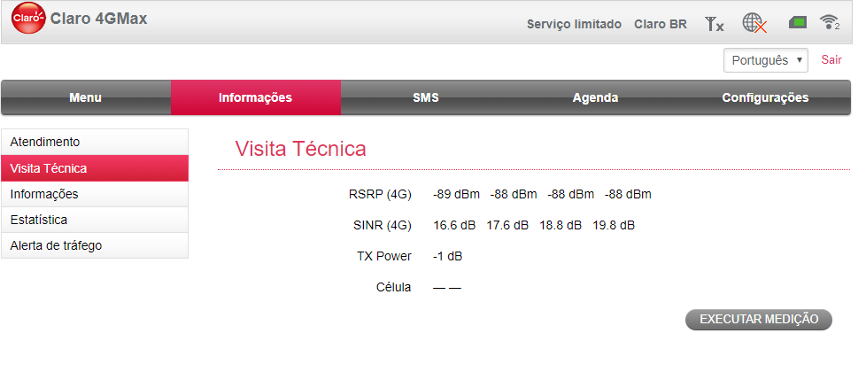

    Hoje subi la no telhado e mudei um pouco a posição da antena, conseguindo resultados melhores. Mesmo assim nao consigo conexao. Liguei pra claro e estou esperando retorno da area tecnica.
    Segue o print Sphreak, entretanto no menu inicial nao apareceu a frequencia nao, entao tirei print la do visita tecnica mesmo. De qualquer forma eu testei todas as frequencias 4g e a 1800 foi a com o melhor resultado (esse do print).
Nome:	         1800 4g noroeste.PNG
Visualizações:	260
Tamanho: 	30,1 KB
    Tudo indica ser a Claro bloqueando meu acesso mesmo ne?

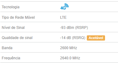

    Fala ae pessoal, passando pra atualizar minha situaçao...
    Desisti do modem ZTE e comprei um amplimax, acabando com meu problema de falta de conexao mesmo com sinal. To com 90% de sinal sem antena externa, navegando bem, mas com algumas variações de velocidade. Em geral estou conseguindo 15/20 mbps mas as vezes essa velocidade aumenta ou diminui (de 30 a 5 mbps).
    Agora estou com uma duvida, existe alguma maneira de fixar a frequencia no amplimax? Tem uma direçao que o sinal aqui é melhor mas o amplimax insiste em pegar a frequencia 700 mhz que a velocidade de navegaçao é bem menor que a 2600 mhz...
    Outra duvida que tenho é se é possivel melhorar a qualidade do meu sinal com o uso de uma antena externa. Acham que vale a pena? Teria uma velocidade maior ou mais estável? Estou com credito em uma loja de eletronicos local e poderia encomendar uma Aquario 2620...
    Atualmente o sinal esta assim:
Nome:	         amplimax.PNG
Visualizações:	154
Tamanho: 	6,9 KB

    Eu não possuo esse aparelho não, mas tem sim esse recurso de fixá-lo apenas em uma frequência.
    Você vai entrar na configuração do Amplimax, digitando o endereço IP 192.168.10.254. Vai em configurações de conexão > conexão de celular > frequência de operação > manual. Você irá deixar marcada apenas a frequência da sua escolha. Acho que, com um nível de sinal desse aí, não há necessidade de antena externa. Quanto a frequência de 2600Mhz ter melhor navegação, é porque quando a operadora está transmitindo em uma banda de frequência alta e uma baixa, os dispositivos móveis na cidade estão todos conectados na frequência baixa, devido a grande capacidade de penetração que a frequência baixa tem, e que consequentemente alivia o fluxo na frequência alta, sendo assim, favorecendo a navegação na frequência alta para os dispositivos que estão em longa distância.
    Lembrando que para funcionar o telefone também caso queira, se ele estiver fixado apenas na frequência 4G, o telefone não irá funcionar!
