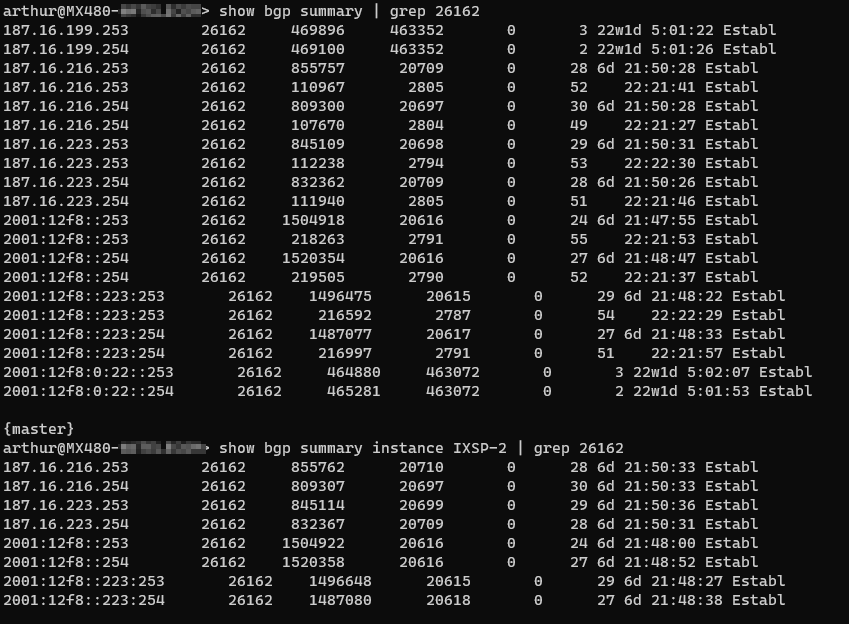

    Se você tiver a possibilidade de criar duas instâncias diferentes, você consegue fazer. Senão, volte na aula básica do modelo TCP/IP: Não pode ter dois endereços da mesma sub-rede em interfaces diferentes.
    Como você pode ver aqui, tenho duas instâncias virtuais diferentes que fazem isso pra mim. Logicamente tenho dois roteadores dentro de um só.
Nome:	         2020-05-20 08_38_47-OpenSSH SSH client.png
Visualizações:	384
Tamanho: 	65,6 KB

    Artur, mas aí, o router cria um tipo de router virtual?
    Ou no bgp mesmo que ele cria uma instancia diferente? Como que fica no lado do route-server? Seria um único peer? Não ficou claro ainda. Com dois é bem mais simples, não?
