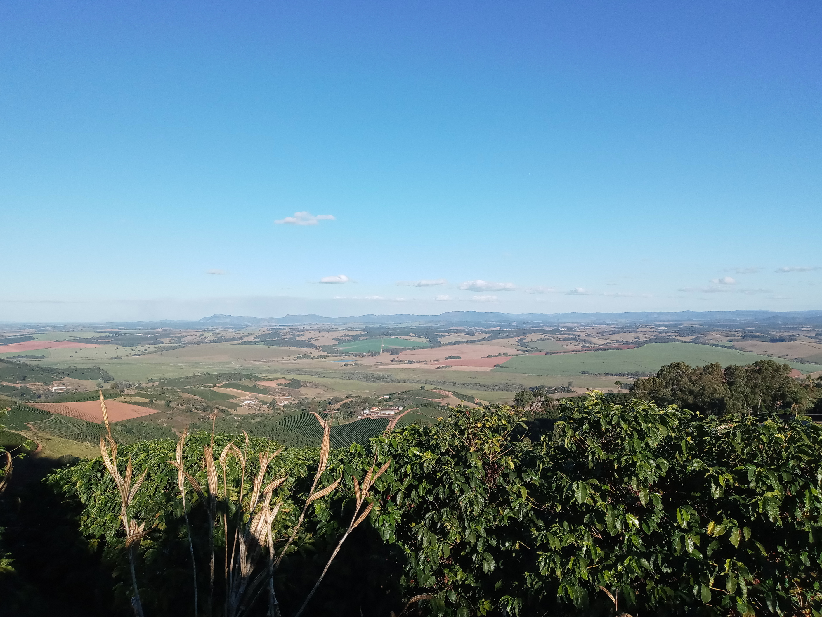

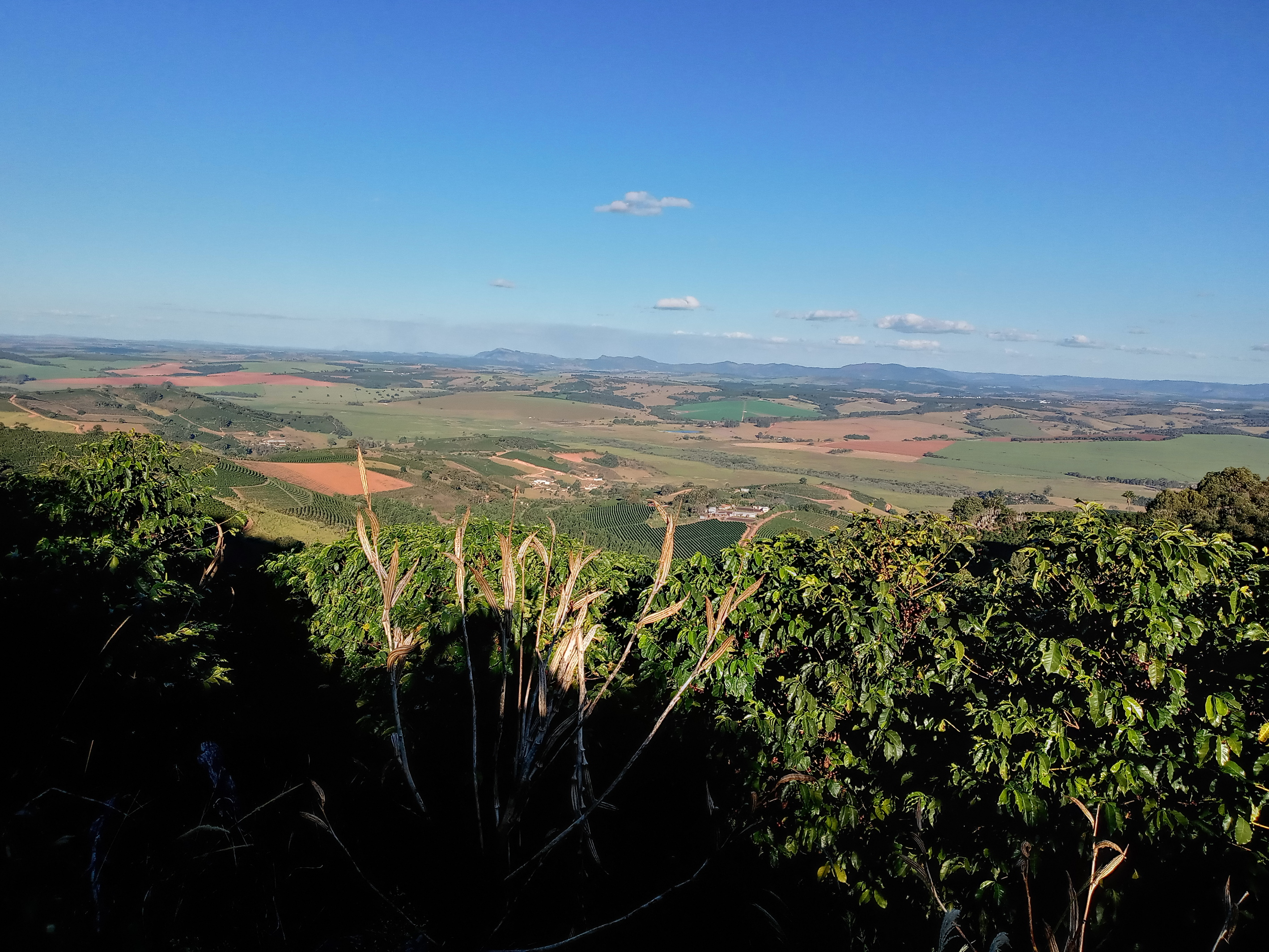

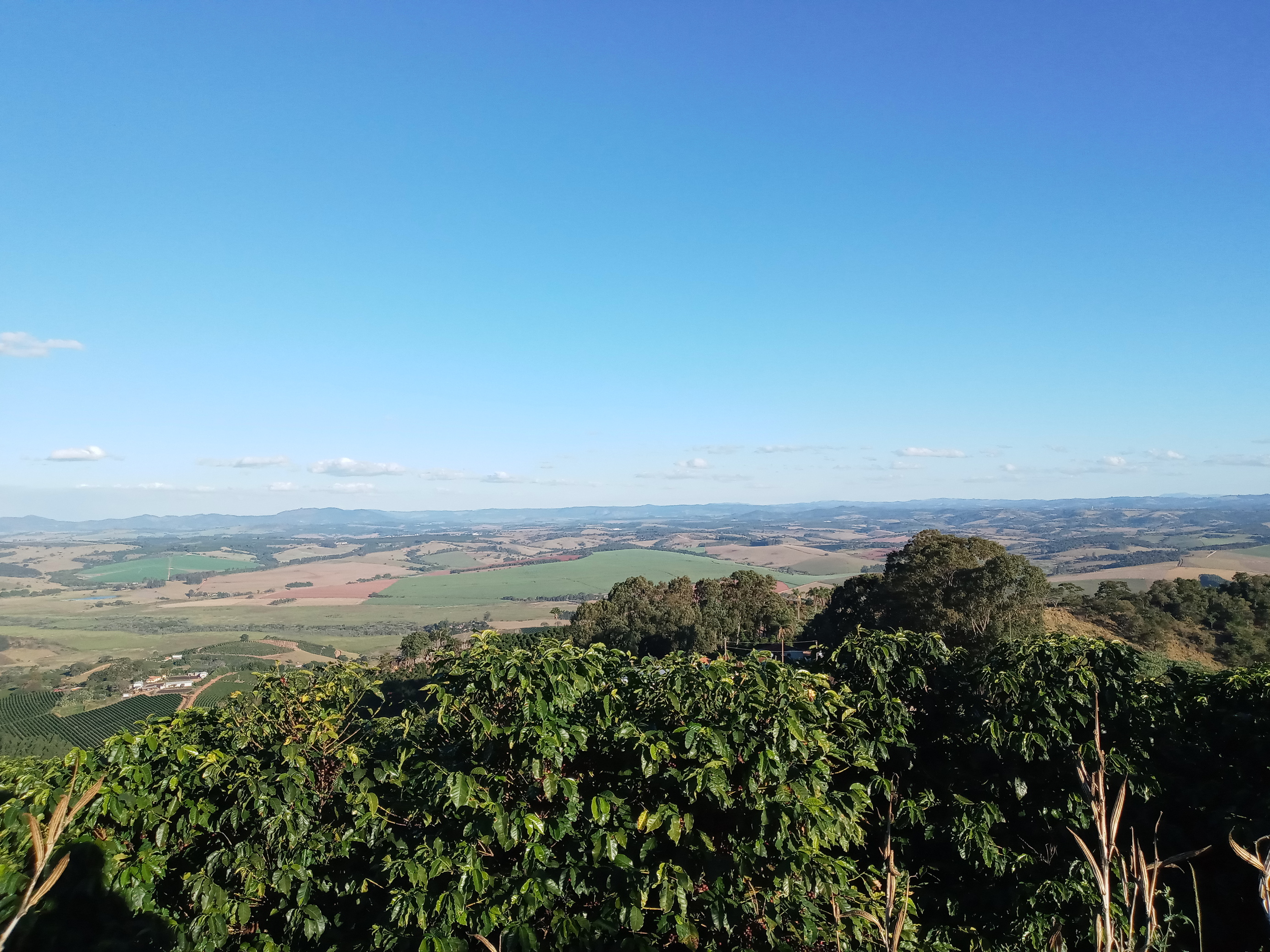

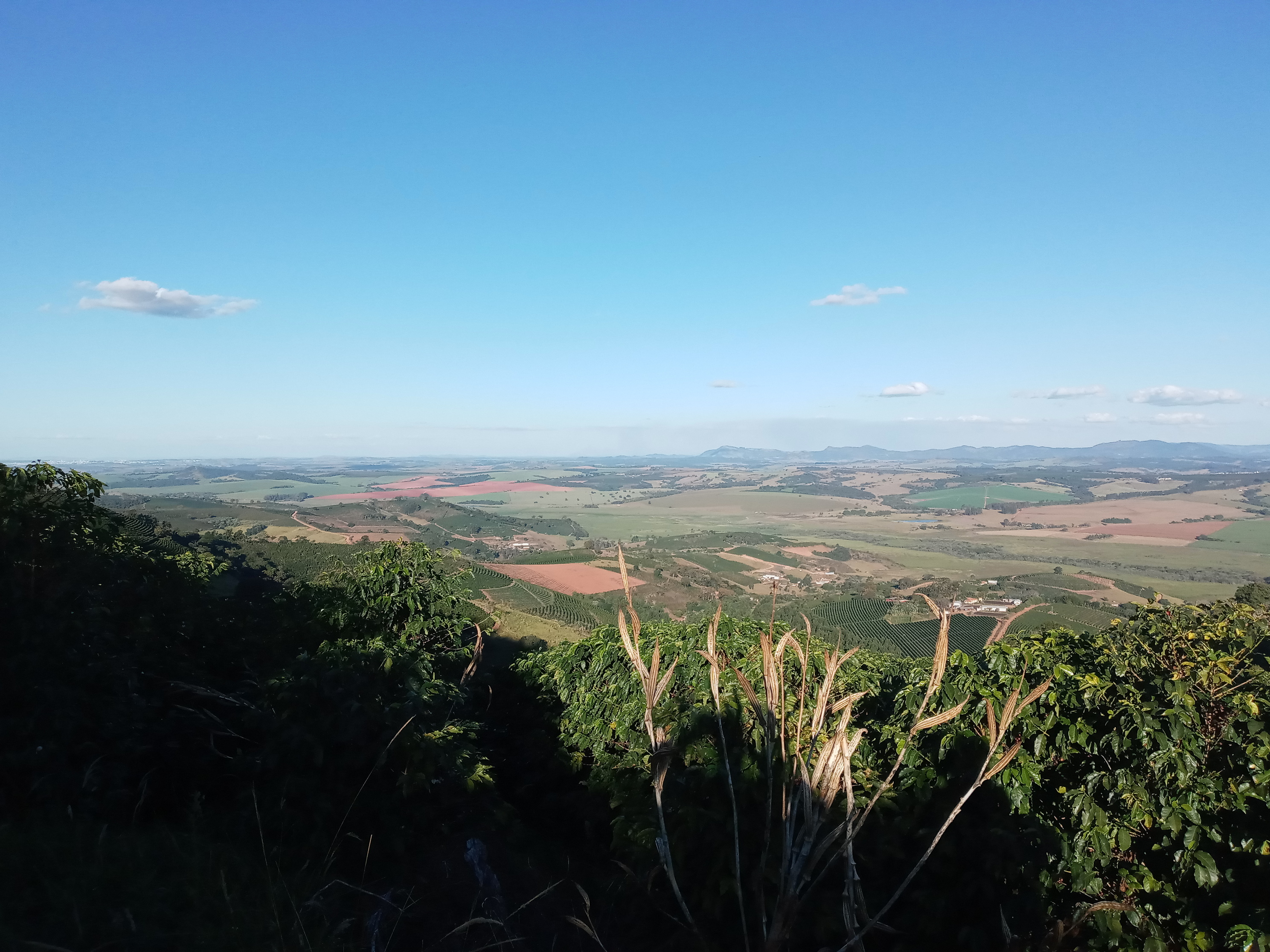

    Bom dia pessoal,
    Não tenho muita experiência com setoriais, ouvi falar muito da basebox casada com o rocket, porém ao pesquisar, fui indicado a usar a Mantbox da linha Mikrotik como ótima opção.
    Pessoal vocês que tem mais conhecimento nonassunto podem opinar qual seria a melhor opção?
    Obs: uso no cliente final, nanobridge m5 e alguns casos, airgrid m5.
    O local para instalação é um ponto muito alto, com visada limpa para todos os lados, clientes espalhados.
    Obrigado pela ajuda pessoal!
