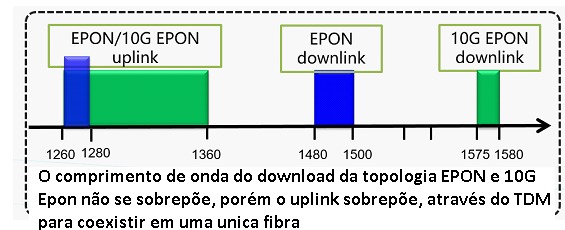

    Recomendo para todos que utilizam rede EPON.. com mais de 500 ou 1000 ONUs espalhadas na rede, para terem calma antes de pularem pra GPON e ter que trocar um monte de ONUs...
    Existe OLTs 10G-EPON disponiveis já no mercado com GBIC modulo combo que aceita o padrão EPON 1.25G e o novo padrão 10G-EPON
    Antes de sair correndo, trocando topologia de rede igual doido desesperado.. pesquise primeiro o mercado da sua região, para ver quais são as suas necessidades.. de nada adianta ter 64 ONU em porta GPON 2,5gbps download e vender 64 planos de 300megas para cada cliente, porque não vai funcionar se todos conectarem ao mesmo tempo o máximo que irá passar pra cada é 40megas, se tiver rede splitada em 128clientes o máximo que irá passar para cada cliente são 20megas , num cenário onde todos estarão conectados ao mesmo tempo navegando, coisa muito improvavel de acontecer.

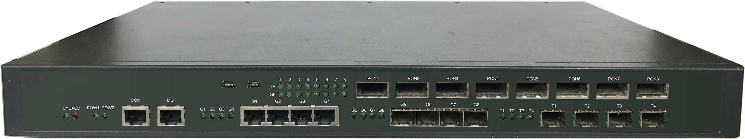

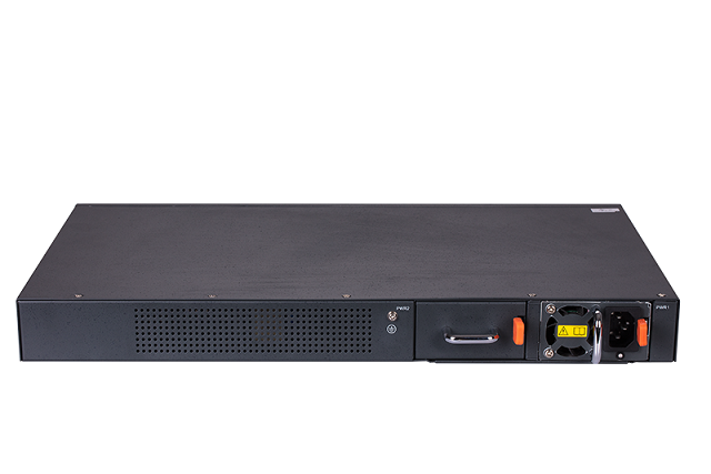

    o custo é um pouco caro ainda.. mas fica mais em conta do que trocar umas 500 ou 1000 onus... já tem solucões no mercado a huawei já tem Placas chassi para 10G-EPONClique na imagem para uma versão maior

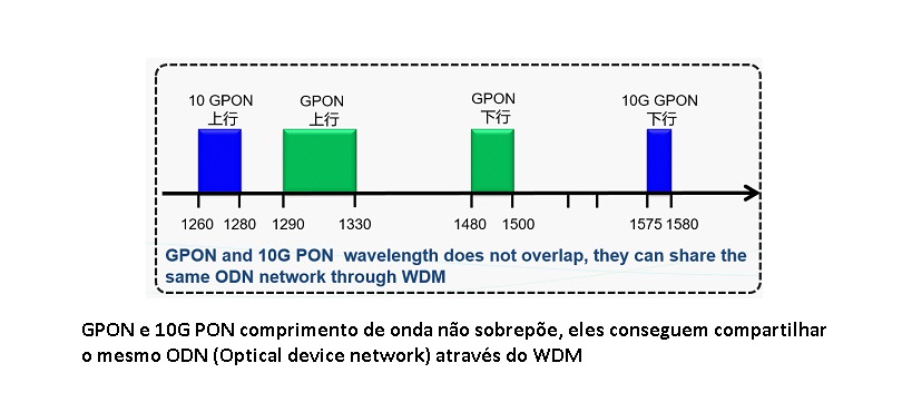

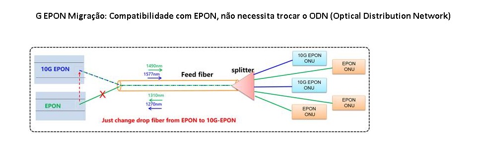

    Porque trocar a rede se pode trocar so a OLT? faz um upgrade na OLT atual e depois compra a GEPON que te permite convivir com as ONUs atuais.
    Padrão Re: OLT Epon com mais de 64 clientes por porta PON
    A dificuldade radica no INVESTIMENTO. As ONU são o maior investimento do operador e se puder aumentar a base SEM trocar os antigos estrá fazendo um belo negocio. Ele nao precisa trocar a tecnologia para aumentar a base. Pode tranquilamente migrar de EPON para GEPON so mudando a OLT no futuro como explicou brilhantemente Porta NET com seus graficos.

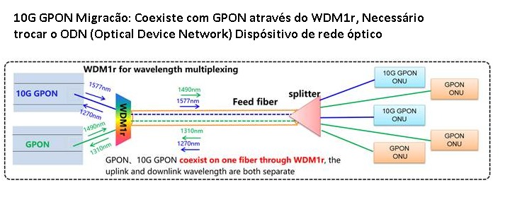

    EPON Funciona legal, mas com as XGPON podendo trabalhar com equipamentos GPON na mesma PON "para transição", acredito que investir um pouco a mais agora, é prudente já que terá que comprar as ONU de qualquer maneira no período de expansão de rede, nesse caso já faz aquisição de GPON.
