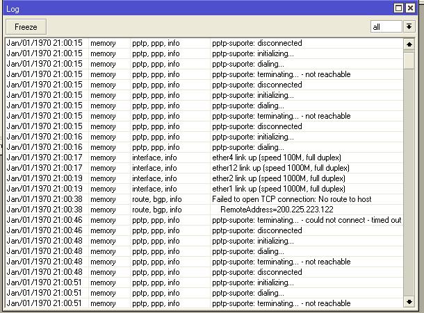

    Pessoal boa noite,
    Estou com uma RB CCR 1036 que apresenta falhas aleatórias em suas várias interfaces.
    Com um certo tempo de uso, as interfaces começam a apresentar erros, conforme a imagem:
Nome:	         QuedaInterfacesCCR.jpg
Visualizações:	1927
Tamanho: 	150,2 KB
    OBSERVAÇÕES::
    Já verificamos o patch cord CAT 6;
    Já trocamos o patch cord;
    Em outro equipamento de menor porte este problema não ocorre, usando os mesmos cabos;
    Este erro apresenta nas 12 interfaces do CCR, com intervalos de tempo indefinidos;
    HELP::
    Alguém passando por isso ??
    Alguém conhece uma solução ??
    Pode ser STP ???
    Pode ser MTU ???
    Pode ser os grandes pacotes gerados pelo AIRMAX da UBNT ou gerados pelo NSTREME ??

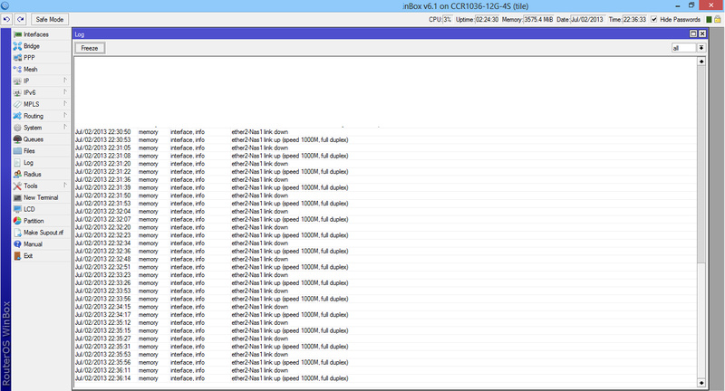

    Tb estou com este problema em uma ccr 1036 que faz roteamento de borda.
    Quando tinha uma 1100ah x2 isso nao acontecia, mais estavamos com mais de 200mb de trafego nela e trocamos para a ccr.
    O problema dura 2 segundos, as ether caem e voltam e o osfp tb.
    Firmware é a 6.2

    No meu caso tenho 4 portas ethernet em uso.
    As 4 caem e voltam, dura 2 segundos.
    Eu fiz backup da 1100 e joguei na CCR.
    Engraçado é que ficou dias sem acontecer isso, ai damos um reboot demora a acontecer denovo.
    Com certeza é algum problema na firmware.

    for more information. I have a CCR1036-12G-4S with RouterOS 6.4 with the following problem: Back in half it shows that this log is attached, and drop all connections pppoe, this ccr've attached the following devices: 2 sxt-g-5hng, 1 groove A-5HN, 1 hp ML350 server, and one gigabit switch TPLINK in all devices records this fall, also attached the log server and HP print screen of the log of the sxt. What could be the cause of this problem, if hardware please let me know, because that ccr is still under warranty. We have made various types of configuration and the problem remains. We run in this ccr: BGP, pppoe server. Thank you for your attention: Junior Bohn
