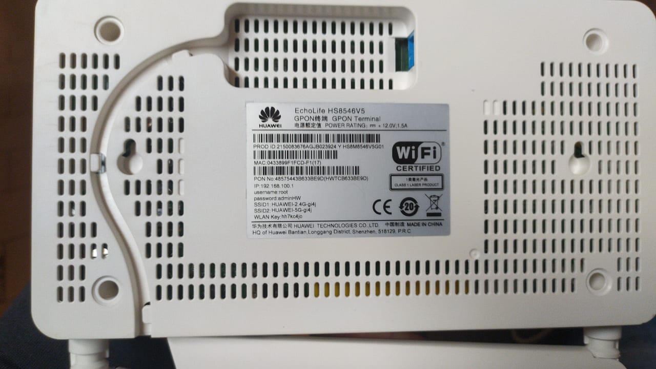

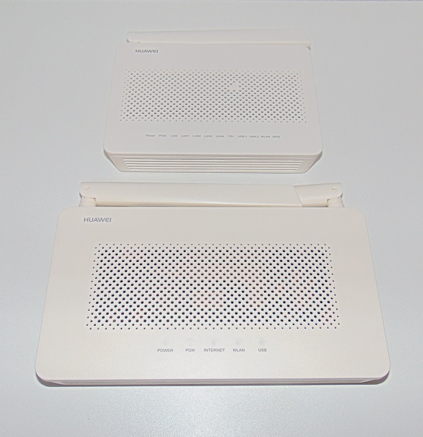

Nome:	         diferença entre elas.jpg
Visualizações:	180
Tamanho: 	113,9 KB
ID:      	70392Clique na imagem para uma versão maior
Nome:	         hs8546v5..jpeg
Visualizações:	203
Tamanho: 	93,2 KB
    na primeira foto sao 2 modelos hs8546v5,de cima e primeiro modelos que usavamos e de baixo modelo novo que veio ela e maior , segunda foto dela da parte de traz !!!
