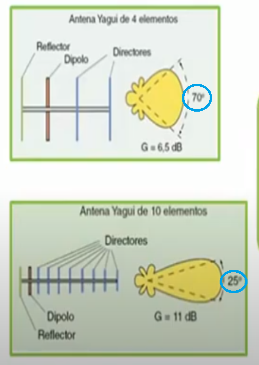

    O problema é que nos dias atuais tá tudo muito caro. Mas, se fosse eu cortava uma yagi e deixava só o irridiante, o refletor e dois diretores, e adaptaria na posição horizontal numa parabólica de chapa de 1,50m e botava pra transmitir o sinal lá para as residências. Uma antena de chapa facilitaria no isolamento desse sinal, pois com o sinal potente desse, para conseguir o isolamento dessas antenas yagi sem que estejam escondidas por trás de morros fica muito complicado. Creio que o sinal sendo transmitido por uma antena de chapa, o ângulo de abertura será indentico a uma antena painel!
    @A1910 Podemos ver nessa imagem que, como mencionei a respeito do dipolo adaptado na antena de chapa, o dipolo dá uma abertura de feixe de 70º, e quando se acrescenta os demais diretores, o angulo do feixe de irradiação vai se fechando chegando a até 25º.
