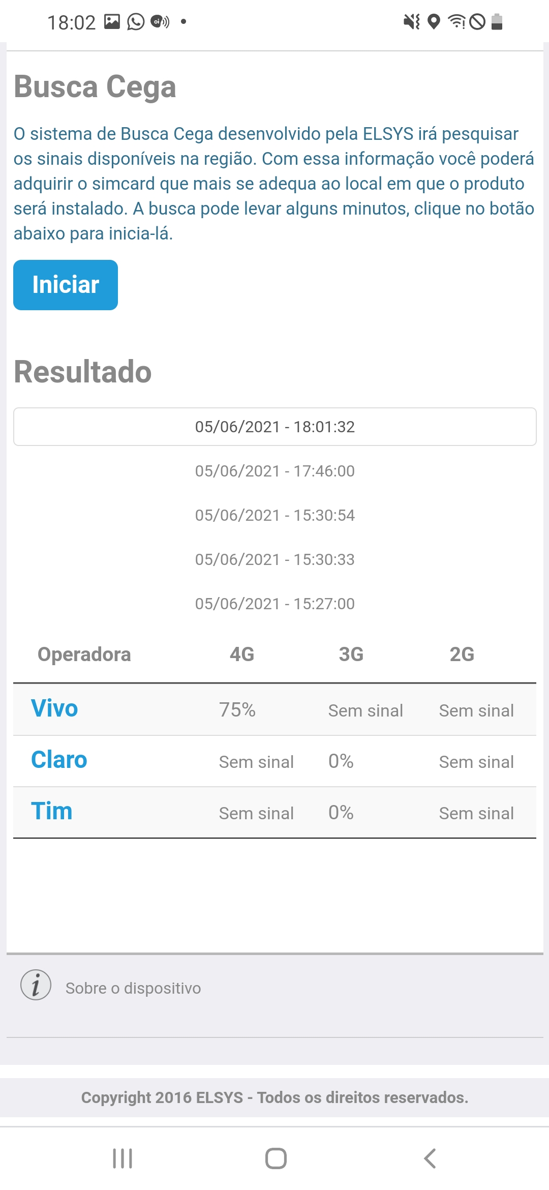

  13. #333
    Boa Noite! A tempos venho tentando colocar internet no rancho e nunca tive êxitos, a algum tempo na cidade mais próxima 27 km em linha reta, habilitaram o 4g a 700mhz, coloquei a antena de 20 dbi aquario, pegou o sinal de 75% no amplimax, porem não conecta nem na bala. Alguem ja teve algo parecido para dar um luz?
    Outra duvida, meu rancho fica em uma cidade, no entanto a torre que estou tentando pegar o sinal, fica em outra devido ao relevo. Existe algum tipo de bloqueio da vivo quanto a essa questão?
Nome:	         print1.jpg
Visualizações:	166
Tamanho: 	357,3 KB
ID:      	70407   Clique na imagem para uma versão maior
Nome:	         print2.jpg
Visualizações:	163
Tamanho: 	598,9 KB
  14. #334
    Padrão Re: Sinal de 3G e 4G usando antena Celular Rural, muito ruido eu acho.
    Citação Postado originalmente por pinhal Ver Post
    Tem que ver alguns detalhes.
    Primeiro esse 75% do Amplimax não dá pra confiar. Ele dá esse % mas pode ser com -111dBm que é o mesmo que nada.
    Tendo dito isso, você tem que ver o seguinte: Sua antena é a CF 720?
    Ela esta apontada para a direção de melhor sinal ou apontada pra torre?
    Tentou deslocar a antena pra outro local na propriedade?
    Tentou levar o Amplimax mais próximo a torre pra ver se conecta? Porque as vezes chega um puta sinal no Amplimax, mas a torre não está recebendo o sinal de uplink. Que também dá no mesmo que zero.
    Teria que dar uma volta com o aparelho pela região e verificar essas possibilidades.

  16. #336
    @pinhal O Amplimax odeia rede 4G.
    Esqueça alta porcentagem de sinal do Amplimax, pois, é engana trouxa.
    O que vai definir velocidade de internet ou conexão nenhuma é essa tabela de qualidade de sinal RSRQ aqui:
    -1dB ~ -9dB > muito bom
    -10dB ~ -15dB > bom
    -16dB ~ -20dB > ruim
    -20dB acima > horrivel
    O sinal que o seu Amplimax tá captando é refletido e de péssima qualidade. A qualidade de sinal captado pelo seu aparelho tá horrivel com RSRQ de -28dB, e sendo assim, nunca irá entrar internet. Se você tiver usando o Amplimax dentro da residência, aí mesmo que piorou. Pra você ter alguma chance de resolver seu problema, terá que instalar o Amplimax a 1 metro embaixo da antena externa com um cabinho curto!

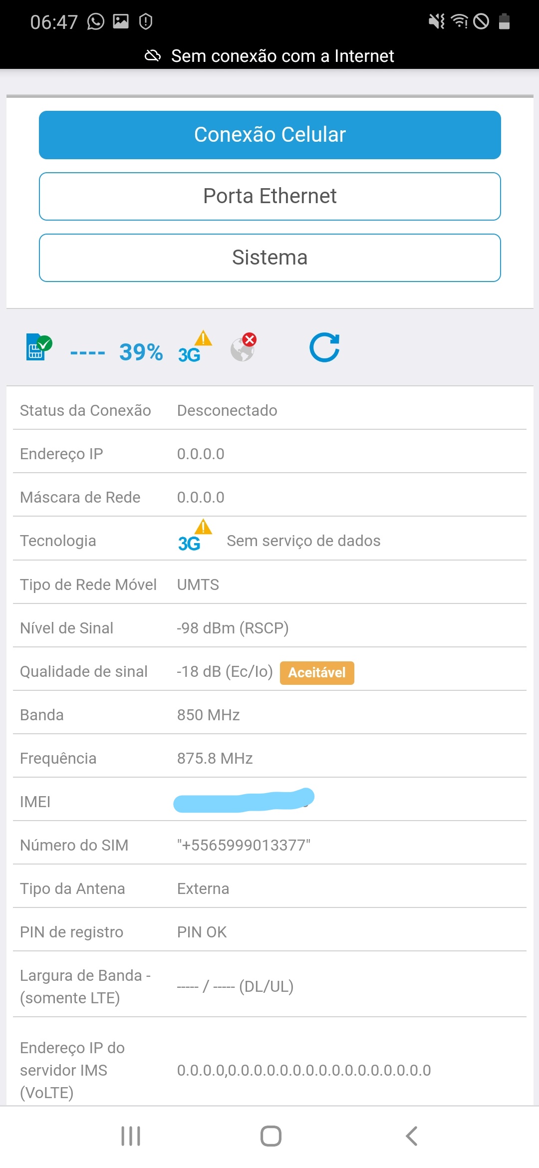

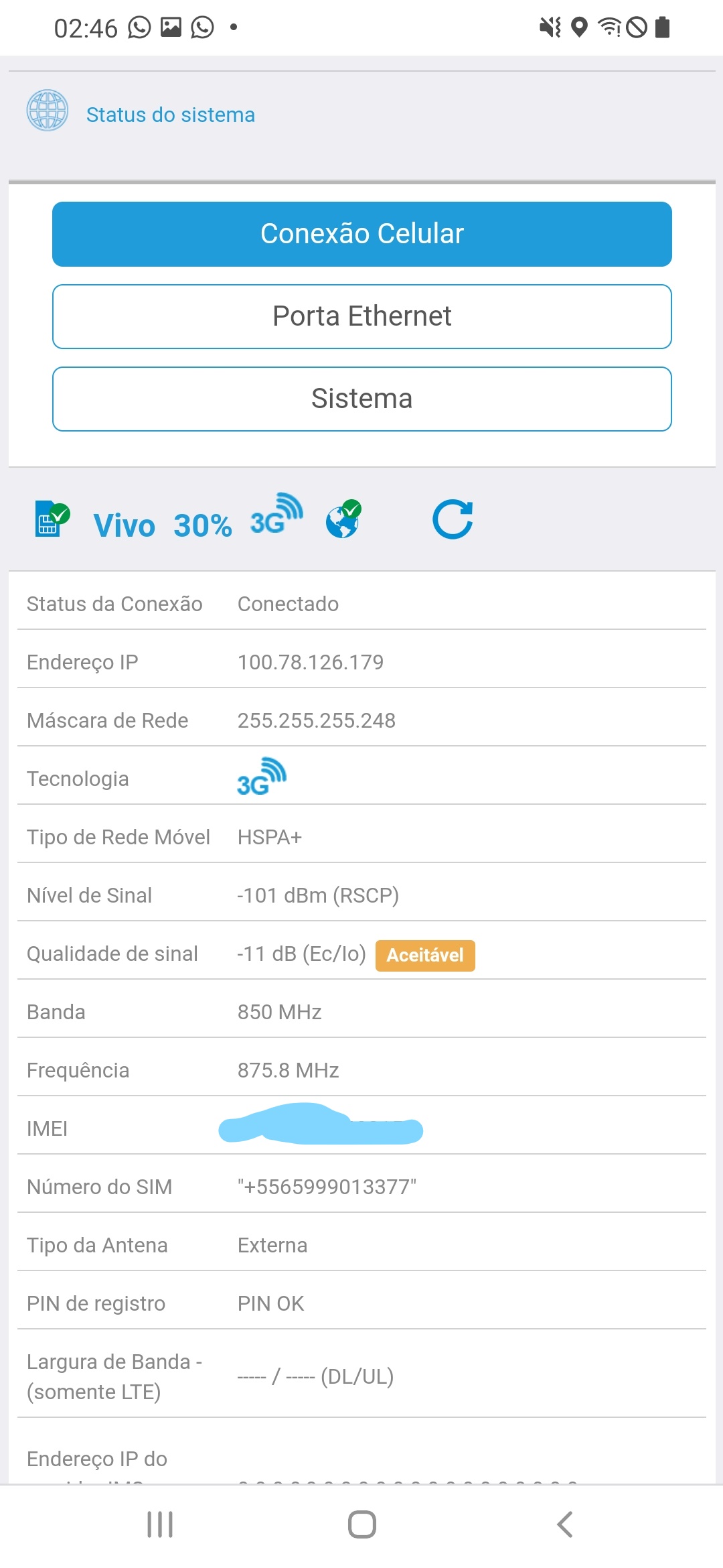

  17. #337

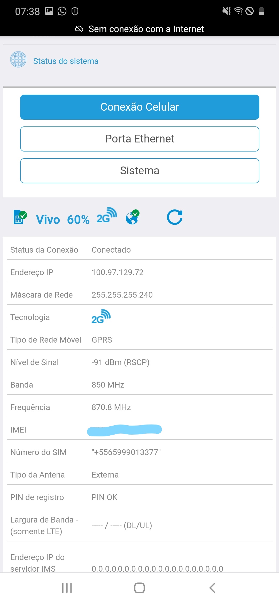

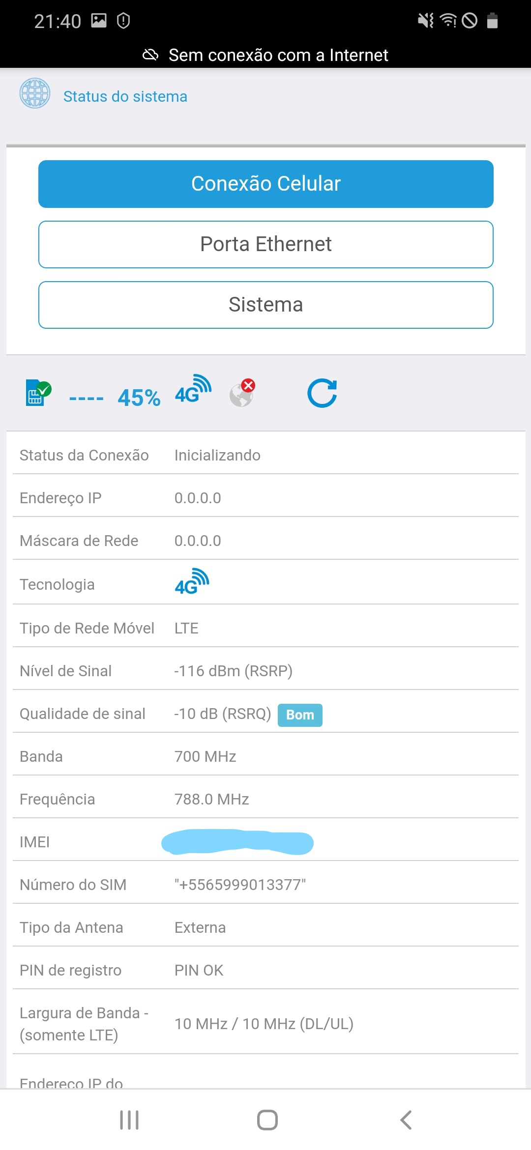

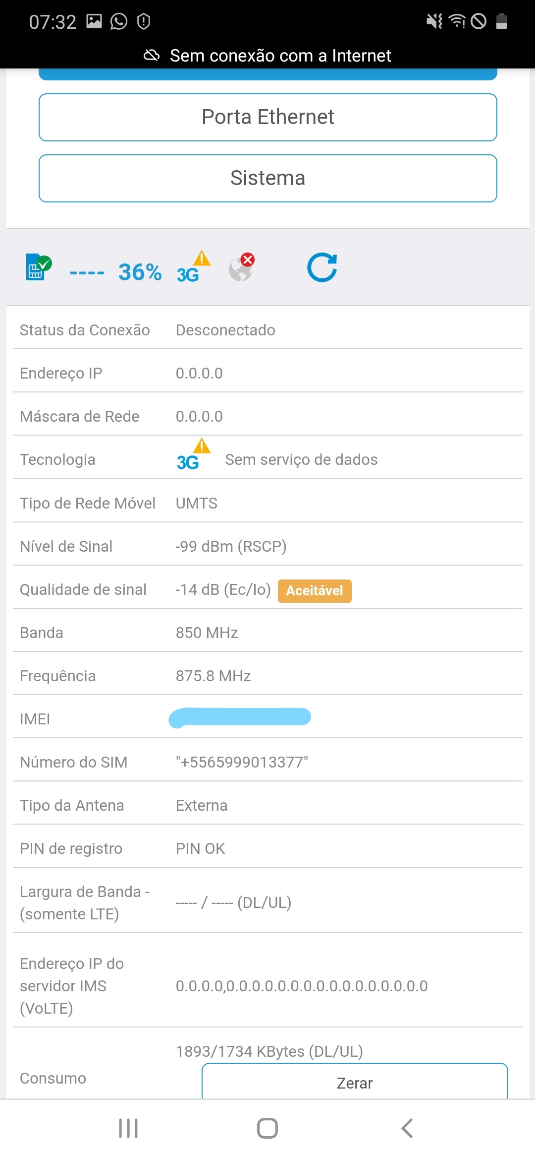

    Bom dia!
    Utilizo a cf720 da aquário. Não consigo mudar ela de lugar, ja esta em uma torre de 17 Metros. Onde estou é um buraco.
    Segue mais alguns prints, eles foram feitos com a antena de 850mhz que utilizava anteriormente, coloquei a de 700mhz pois deduzi que o problema seria a frequência errada por isso não conectava. De madrugada da uns sinais de vida, no entanto não sei interpreta-los.
    Desde ja agradeço a todos pelos feedbacks.
Nome:	         antena de 850mhz 1.jpg
Visualizações:	214
Tamanho: 	672,7 KB
ID:      	70409   Clique na imagem para uma versão maior
Nome:	         antena de 850mhz 2.jpg
Visualizações:	197
Tamanho: 	671,2 KB

  18. #338
    Bom dia!
    @pinhal Tá muito estranho isso, pois, essa 4G com RSRQ de -10dB de qualidade de sinal, era pra tá funcionando internet!

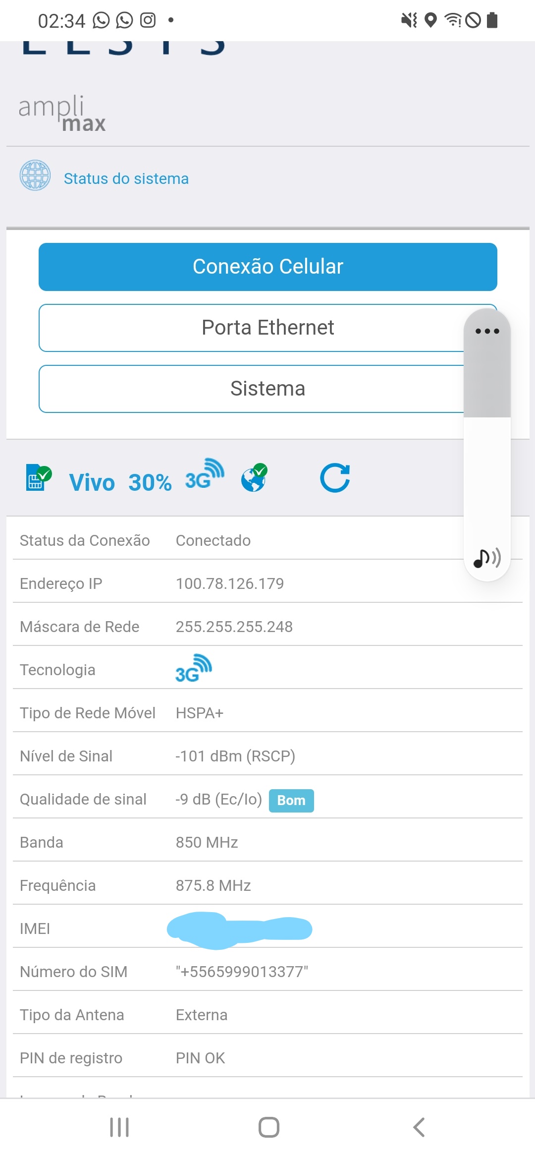

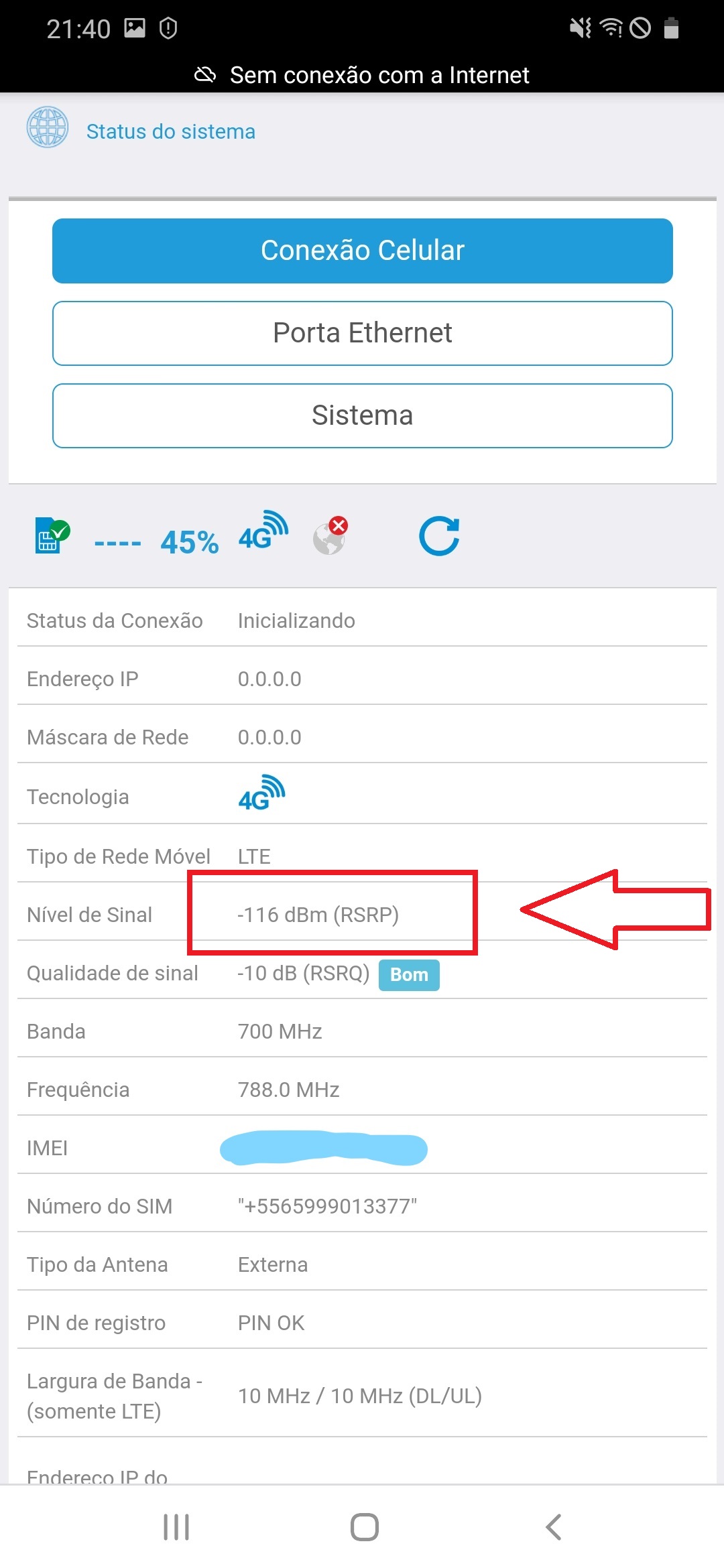

  20. #340
    Bom dia!
    Estou em campo mas quero falar exatamente dessa imagem aqui:
Nome:	         antena de 850mhz 6.jpg
Visualizações:	231
Tamanho: 	261,6 KB
    Observe que no "nivel de sinal" esse trem de Amplimax diz 45% LTE
    Agora se você observar o sinal real é de -116dBm. Ou seja: Nulo. Zero. Nada
    Isso em 700Mhz
    A partir de -105dBm, dependendo do retorno, as operadoras começam a "dropar", derrubar os clientes da torre.
    A -116dBm não conecta nem a pau.
    Tem que ser maior! Se subir pelo menos para -100dBm é capaz que navegue.
    Observe que outros sinais maiores em 850Mhz (-101dBm) conectam em 3G e 2G.
    Como você mencionou estar em "um buraco", talvez você tenha que bolar uma repetidora e deslocar isso aí pra algum local de relevo mais alto.
    Infelizmente você provavelmente vai ter que deslocar essa antena aí. Girar ela pra tentar achar um melhor sinal, pois em frequencias de 850Mhz e 700Mhz é comum você achar que está apontando a antena na direção da torre e está fazendo certo, quando na verdade você tem que girar e achar o melhor sinal. Principalmente em região de morros.
    Eu tenho muito celular rural instalado em que o apontamento da antena é totalmente oposto a direção da torre.
    Tenho um por exemplo com 6km da torre da TIM. Com apontamento totalmente oposto e trafegando 20mbps de velocidade.
