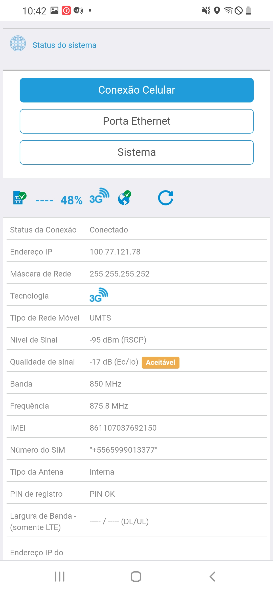

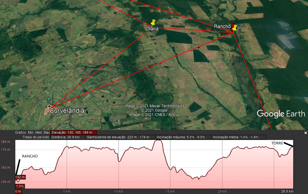

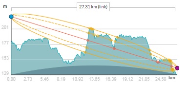

  2. #342

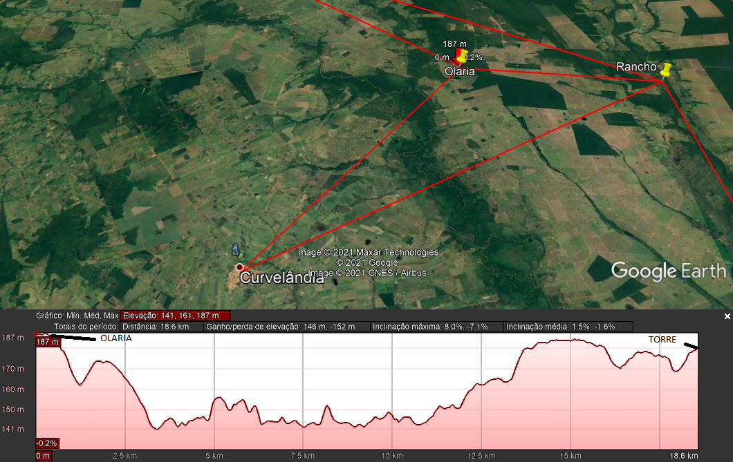

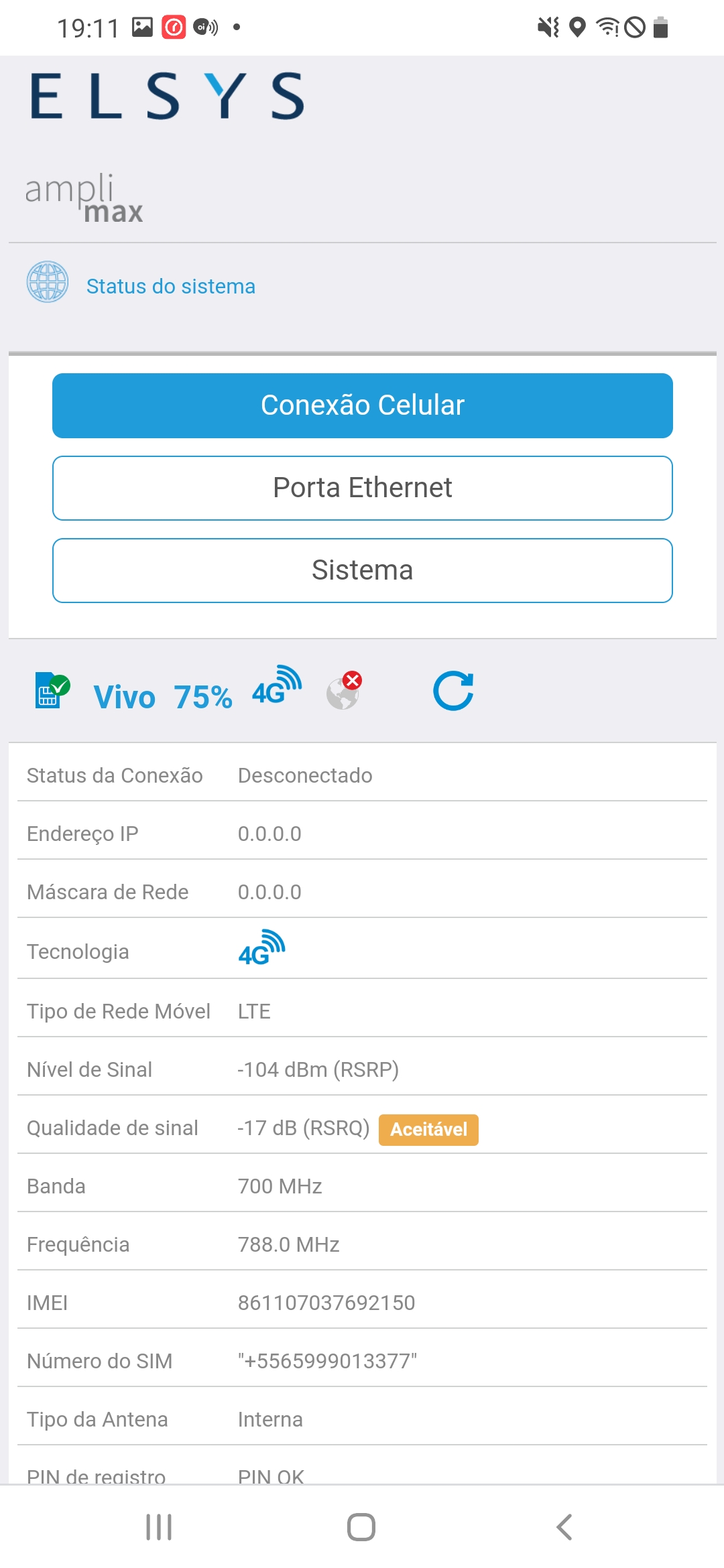

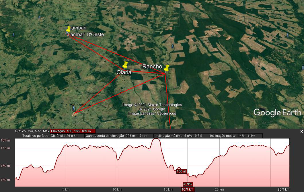

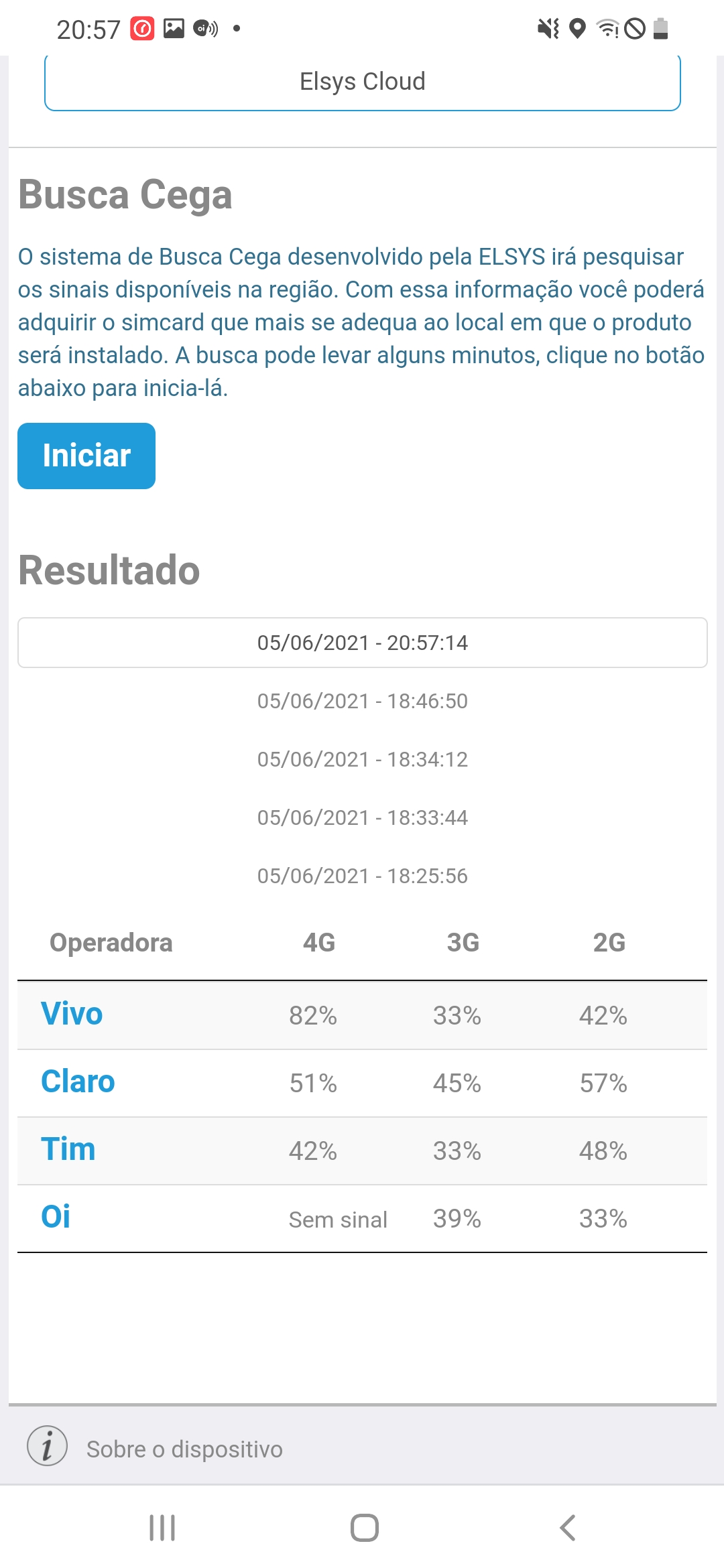

    Esse sinal de 75% foi com cabo de 1 metro do fino. Com cabo grosso de 30 metros que tenho deu 45 a 55% de sinal.
    Engraçado que esse sinal 4g ai apareceu por segundos e quando estava na antena de 850mhz e o cabo de 30 metros . Quando coloquei a antena de 700mhz e um cabo de 1 metro melhorou o sinal e não conectou nenhuma vez. De noite o sinal melhora bem, mas mesmo assim não vai.
    Coloquei mais uns prints da regiao. Na estrada que vou pra la, a 17km da torre pega o 4g no celular, no chao e mais 10 km pra frente que é o rancho não pega nem com antena de 20dbi, isso q acho estranho.
    Segundo suporte da Elsys me falaram isso:
    De acordo com o que foi mencionado anteriormente, o sinal no 4G está em 75%, sendo mais que o suficiente para comunicação com a operadora, no entanto há a probabilidade da operadora não estar distribuindo Rede.
    Um teste válido, é acessar o IP do Amplimax, ir na Opção Status do Sistema, e verificar os pontos de Endereço de IP e Mascara de Rede, se estes campos estiverem zerados, sua operadora não está distribuindo rede para seu chip.

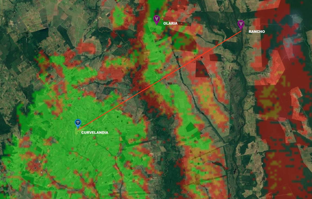

  3. #343
    Citação Postado originalmente por pinhal Ver Post
    Pra mim essa explicação da Elsys é baboseira...
    Quanto aos cabos, quanto menor o cabo melhor o sinal. Pois há menos perda.
    Analisando sua região, há uma torre da Vivo, com base nesse mapa que você postou, na localidade denominada "Curvelândia".
    Deduzi que o local do seu Amplimax esteja na marcação "Rancho".
Nome:	         VV3.jpg
Visualizações:	213
Tamanho: 	20,8 KB
Nome:	         VV2.jpg
Visualizações:	334
Tamanho: 	314,1 KB
    Esta é a situação do sinal da Vivo na sua localidade. Eu ainda deduzo que o problema é que seu equipamento não está conseguindo "devolver" o sinal de uplink para a torre da Vivo. Por isso, apesar de chegar muito sinal, afinal a frequencia de 700Mhz é muito penetrante, seu equipamento não conecta.
    Se esta é a região da sua casa:
Nome:	         vv4.jpg
Visualizações:	239
Tamanho: 	140,3 KB
    Observe nas imagens anteriores que há uma região avermelhada a direita, do outro lado do rio. Essa região avermelhada é onde o sinal da Vivo reflete no relevo.
    Talvez, mas bem talvez, apontar a antena para a direção do sinal refletido faça o equipamento conectar. Afinal, apontamento de antena em 900/850/700Mhz nunca é na direção da torre. Pode coincidir com a direção da torre. Mas o apontamento é na direção de melhor sinal.
    Eu, se estivesse ai, pegaria o Amplimax, colocaria debaixo do braço e iria dar uma volta com ele lá onde tem essa mancha vermelha no mapa.
    Ligaria ele na bateria. Apontaria a antena e veria se conecta.
    Se funcionar, o problema é por estar muito baixo e realmente o Amplimax não estar conseguindo enviar sinal para a torre da Vivo.
  4. #344
    Padrão Re: Sinal de 3G e 4G usando antena Celular Rural, muito ruido eu acho.
    As ondas eletromagnéticas se propagam no ar como o reflexo de um farol aceso, mas, não visível ao olho humano. A escuridão da noite funciona como um espelho para elas. Se durante o dia um dispositivo que está a longa distância conectado a uma antena externa captando uma potencia de sinal de -100dBm, durante a noite as ondas eletromagnéticas se refletem na escuridão, e que por sua vez se refletem na antena externa, potencializando o sinal captado, melhorando a potencia de sinal, e fazendo com que essa sua potencia suba para -95dBm. Além desse fator contribuir para uma melhor velocidade da internet durante a noite, outro fator que contribui também, é o fato de durante a noite as pessoas estarem em suas casas usando a internet do seu provedor, e não mais usando seus dados móveis como fazem durante o dia quando estão fora de casa, congestionando a rede.
    Você terá que ir girando lentamente essa antena yagi em ângulo de 360 graus, pois talvez esse sinal esteja se refletindo em algum ponto na direção direita ou esquerda, e também com a possibilidade de está passando direto e se refletindo em um local atrás da antena. Em alguns lugares o sinal refletido pode chegar torcido fazendo com que se encontre o melhor sinal com os elementos da antena um pouco na posição horizontal e até mesmo totalmente na posição horizontal, e não totalmente com os elementos na posição vertical como é transmitido pelo torre!

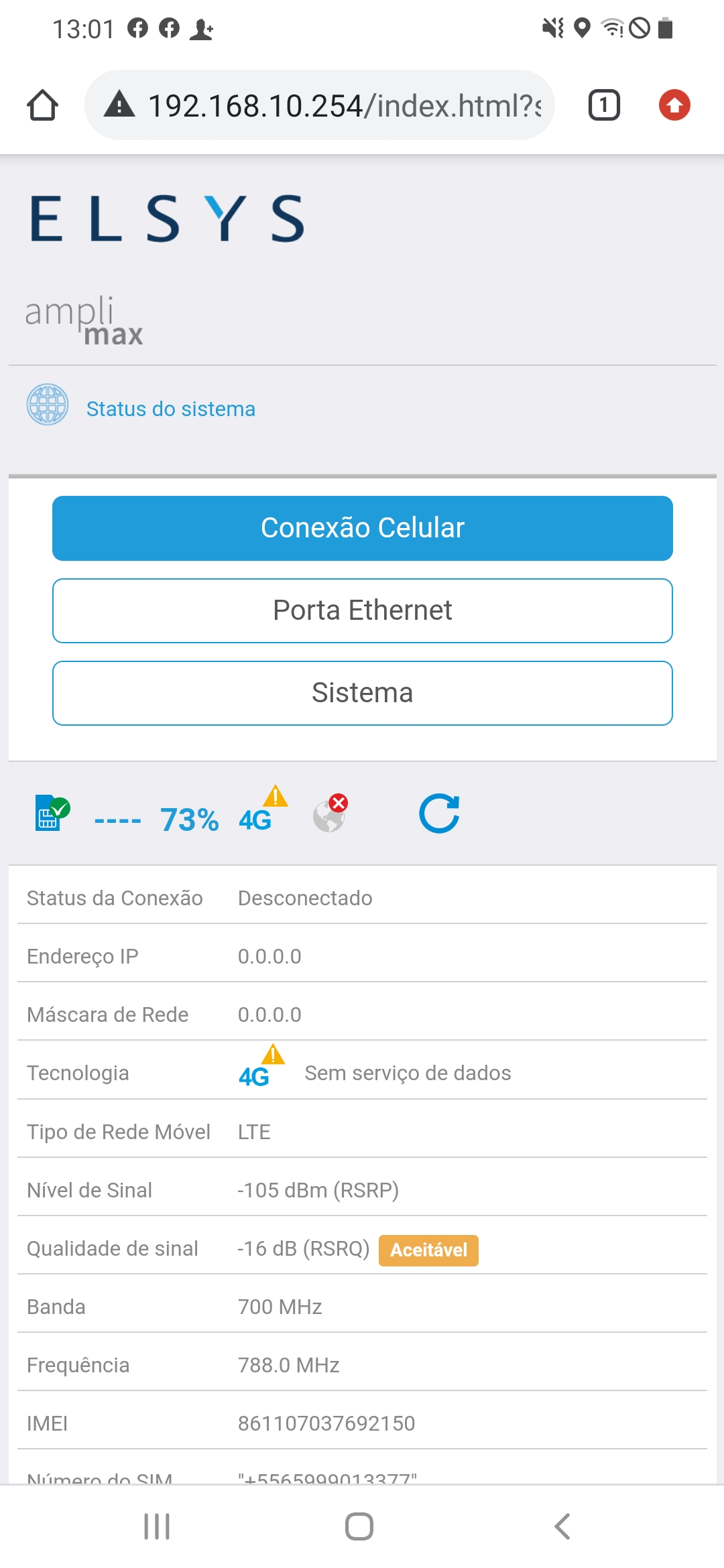

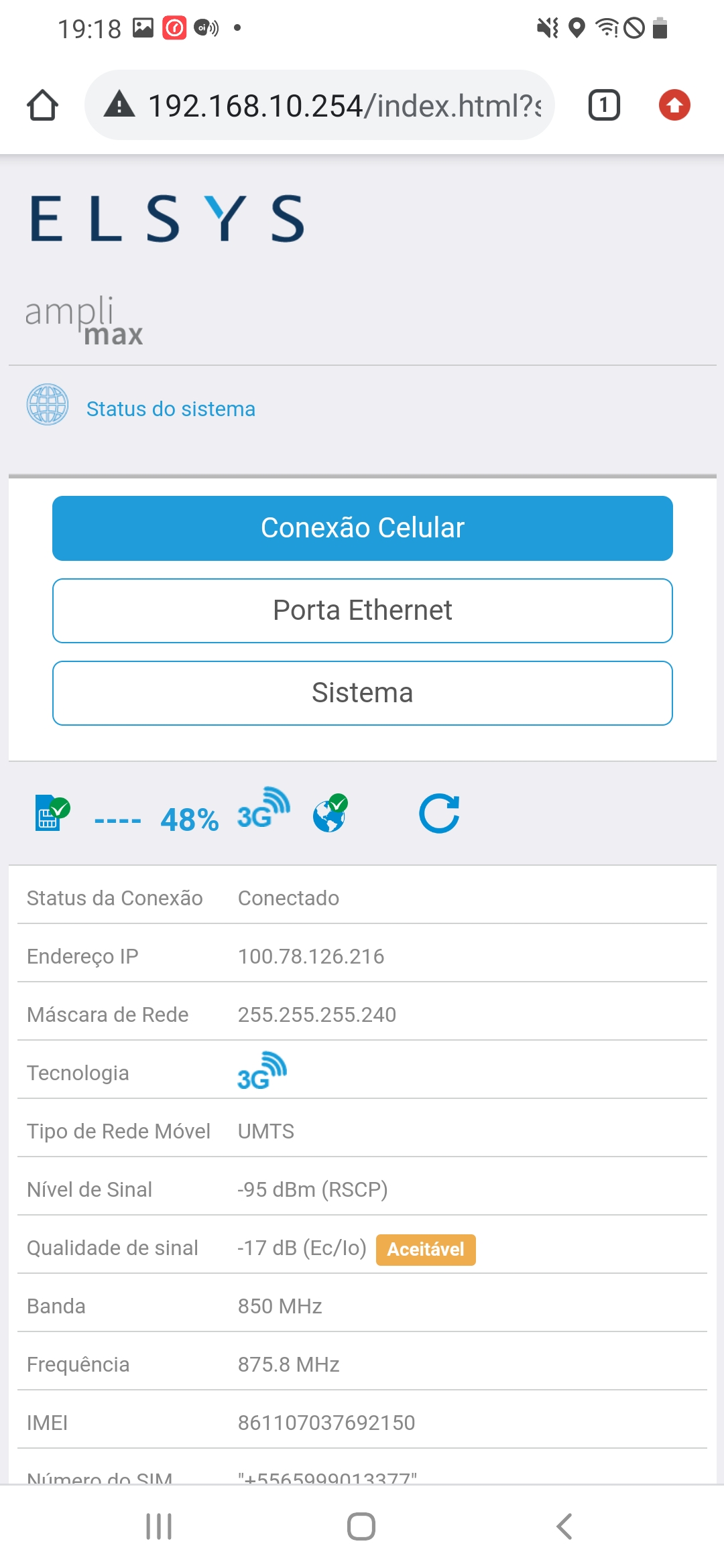

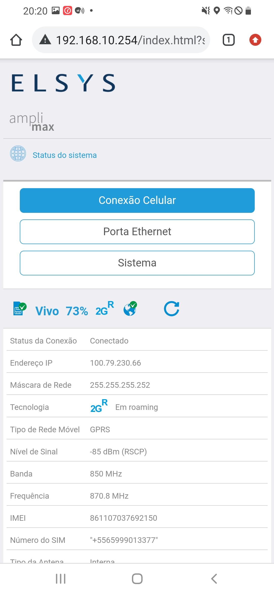

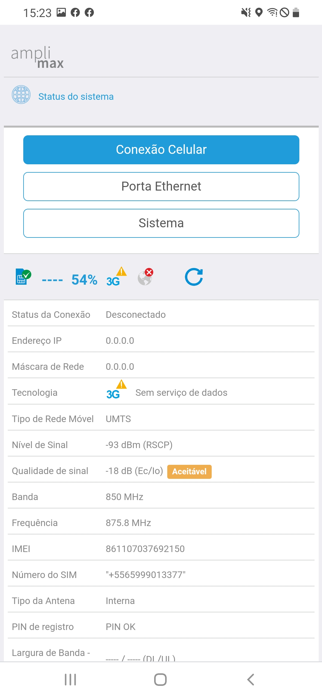

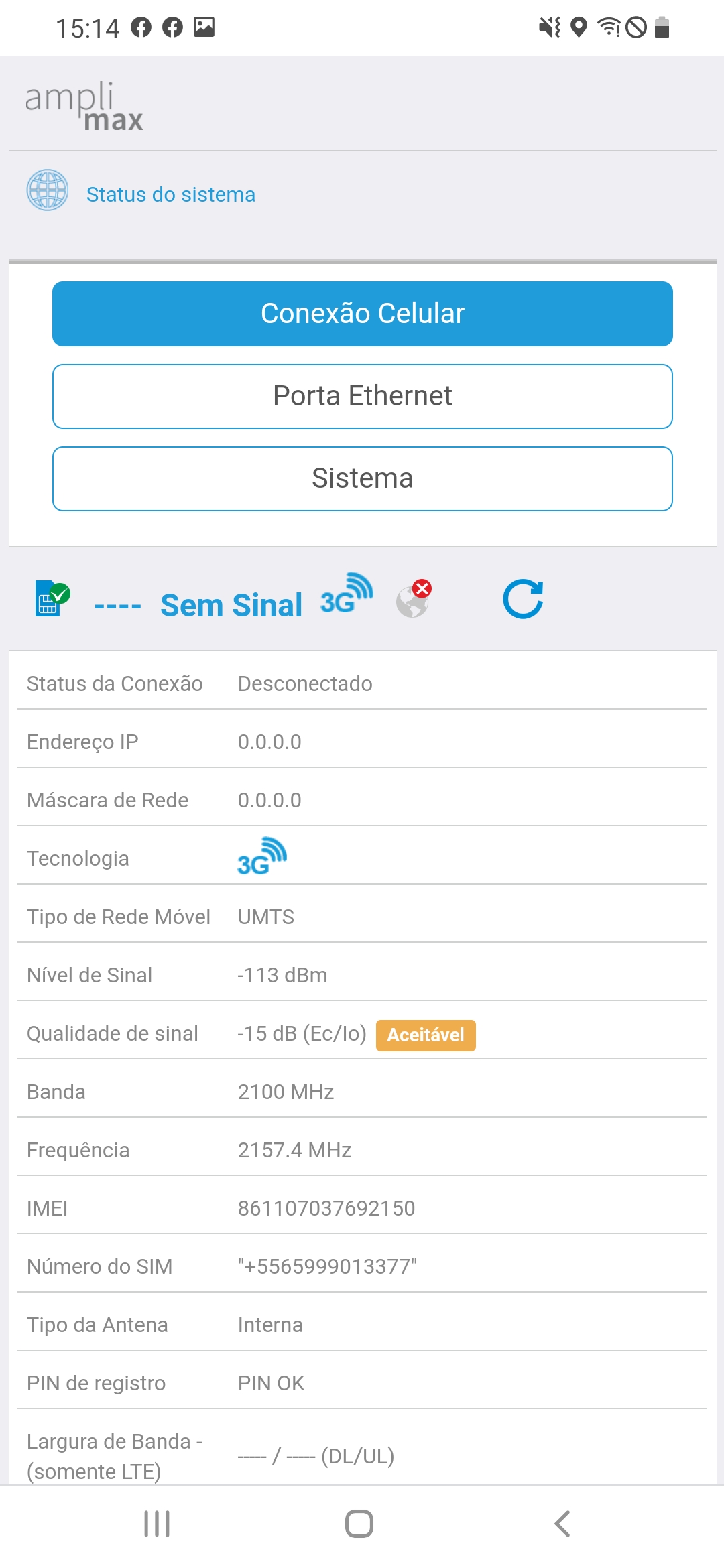

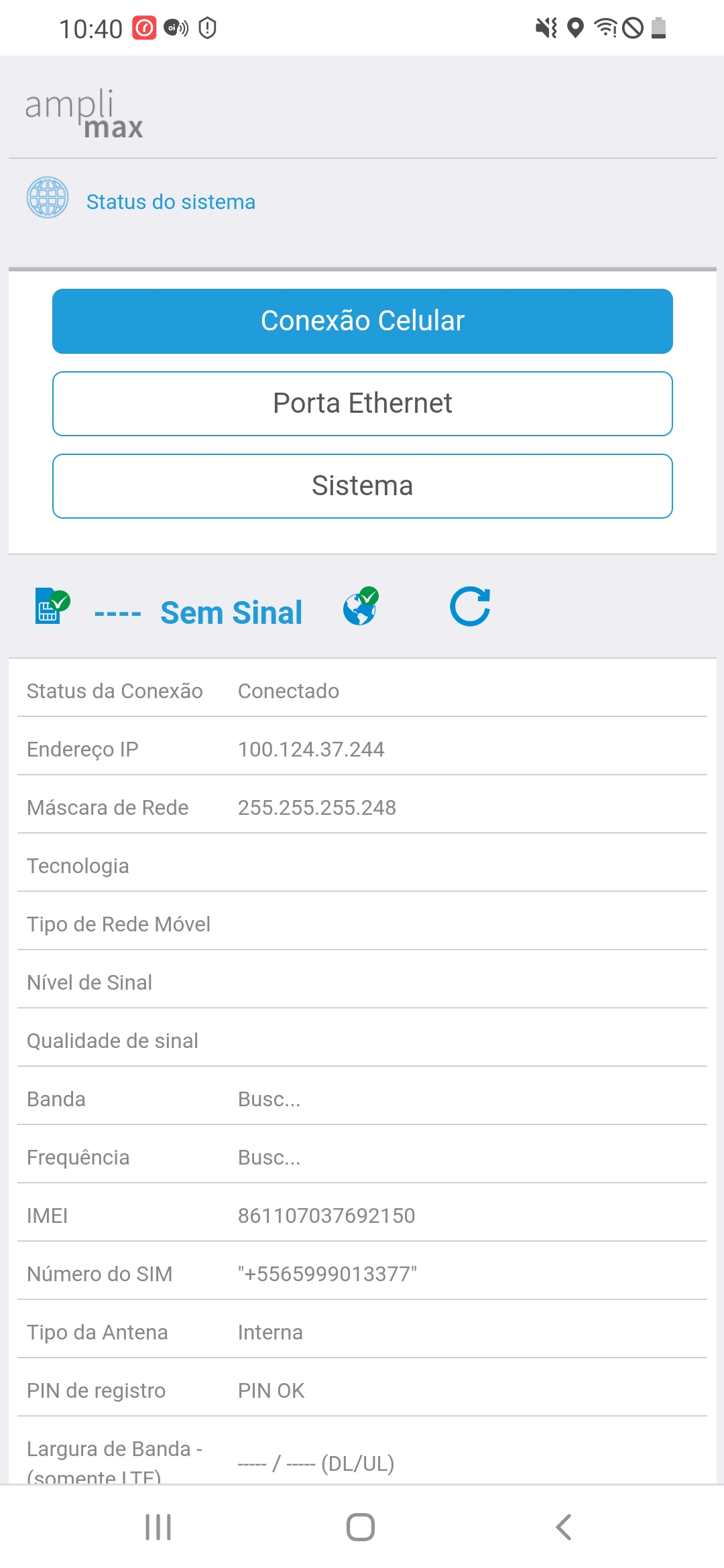

    Boa Noite galera! Tudo na paz de DEUS???
    Sigo na cina de conseguir a internet la. Coloquei agora o amplimax em uma antena parabólica de 1.70, deu uma melhorada. No 2g conecta de boa, porem impossível navegar ou mandar msg. No 3G (umts) conecta e cai não segura, e no 4G o mesmo erro, não conecta nem na bala.
    O que percebi, quando travei nas frequências especifica, em 700 ou 850 (4g e 3G) fica so buscando e não acha nada. Quando deixo em automatico, ele vai tentando achar uma banda. No 4g dificilmente aparece conexão, agora no 3G fica tentando conectar, ai quando não consegue conecta o 2G. E o engraçado que em certo momento (segundos)ele ate achou o 3G em 2100, com um sinal bem ruim, mais achou.
    Segue os prints.
    Sobre o sinal, só tem apontado direto pra torre mesmo. Virei pra tudo que é lado e nada.
    Vou na ultima tentativa, uma parabólica de 2,20, posto aqui para atualizar vcs. Tomara que seja um final feliz!!!!!rsrsrs.
    Fiquem na paz!!!

    Amigo... Como já citei antes, existe o problema de sinal de retorno. O uplink. É o sinal que é enviado do seu equipamento em direção a torre.
    Se ele não chegar lá, ou chegar com intensidade abaixo do nível mínimo, não conecta mesmo.
    Vai por mim.
    Você pode colocar a antena do tamanho observatório de Arecibo aí... Não vai conectar. Não é questão de tamanho.
    Observe os locais de irradiação de sinal no mapa da minha postagem. Sua solução é mudar de local os equipamentos.
    Eu pegaria o Amplimax e levaria do outro lado do rio da imagem de satelite. Na outra margem. Pra testar o sinal. Acho que as chances lá são consideráveis.
    Existem inúmeras soluções pra repetir esse sinal de internet: Solar, repetição em 5.8Ghz pra você colocar esses equipamentos em um lugar de melhor sinal.
    No mais é tacar fogo em $$$
    Fiquem na paz!!!
    @pinhal Isso é sinal de zona de "sombra" ou refletido. O aparelho não consegue retorno pra torre. Conheço um local assim também, onde a 20 km da torre pega sinal refletido e não consegue funcionar nem mesmo telefone rural apenas para voz em 900Mhz. Só funciona melhor a partir do cair do noite até umas 10 horas da manhã, e esse ciclo se repete todos os dias. Todas as pessoas desistiram. A sorte que botaram um sinal de internet via rádio, e todos os moradores largaram de mão telefonia rural. Ano passado a Claro ativou o sinal dela numa torre a 10 km. Essa torre estava com 6 anos montada.
    A solução para o seu problema será fazer um ponto a ponto com rádios Cpe's, pois não estou vendo outra solução!
  18. #358
    @Nilton Nakao O Aquário Analyzer indica as frequências 4G da Tim no meu smartphone: 700, +1800 e 2600Mhz.
    O aplicativo Network cell infor lite e o código *#0011# da Samsung indicam hora sim, hora não, uma alternância entre as frequências de +1800 e 2600Mhz, mas nunca indicam a conexão na frequência de 700Mhz. Muito estranho isso!
