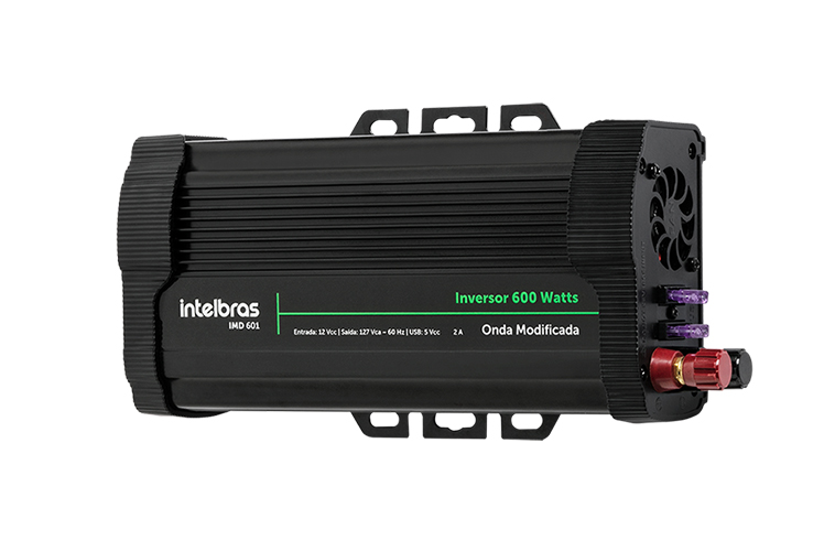

    Queria saber se alguém tem experiência na ligação de switch com inversor solar de onda modificada.
    Tenho necessidade de ligar esse Switch SG 1002 MR L2+ em um local que tem somente energia solar. Eu uso 24V no local, mas esse switch (e mais um equipamento que vou ligar) só aceita 110V de entrada.
    Esse inversor da Intelbras será que suporta?
    https://www.intelbras.com/pt-br/inve...ficada-imd-601

    A carga total dificilmente passará de 100watts. O que me preocupa é ser onda modificada.
    O @Suporte Intelbras tem alguma dica?
