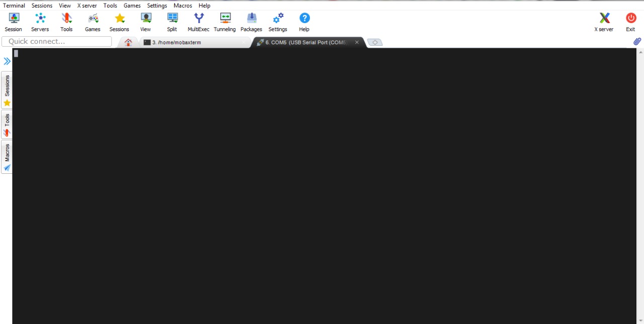

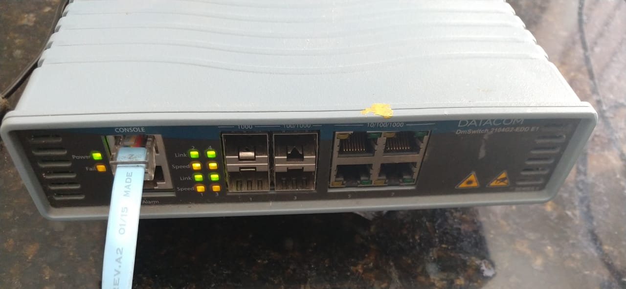

Nome:	         Datacom Travado.jpeg
Visualizações:	582
Tamanho: 	58,5 KB
ID:      	70600Clique na imagem para uma versão maior
Nome:	         Sem Log.jpeg
Visualizações:	528
Tamanho: 	38,6 KB
ID:      	70601Srs e Sras, bom dia.
    Estou com um problema parecido mas um pouco pior.....
    Estou com um SW Datacom modelo DmSwitch 2104G2-EDD E1.
    O problema é o seguinte:
    O equipamento liga mas fica travado, LEDs acesos o tempo todo e mesmo iniciando ele com cabo console ele não dá prompt / log de Inicialização. O cabo console foi testado em outro equipamento e esta funcionando perfeitamente, vou testado no putty, no MobaXterm e teraterm
    Segue anexo imagem do problema.
    Obs.: aconteceu uma vez do equipamento ficar ligado de um dia para outro e apareceu a tela de logon no acesso via console.
    Alguém já teve algum problema parecido?
    Obrigado.
    Última edição por atlambr; 31-05-2022 às 09:39. Razão: Inclusão de imagens
