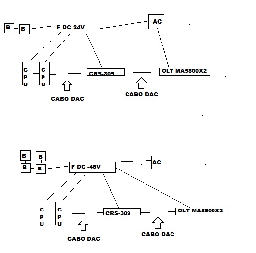

    segue uma imagem para entender melhor meu cenário atual e o que vou implementarClique na imagem para uma versão maior

    Padrão Re: -48v (-53) para o Mikrotik CRS309
    o problema do cabo DAC e que a carcaça do modulo SFP é ligada na malha deste cabo. o cabo então iria interligar as carcaças da olt, pcs e switch. no pc não parece haver problema ja que a carcaça da fonte atx e na gaiola da porta sft da placa de rede se eu medir com multímetro usando qualquer um dos polos da fonte dc -48 seja ele o 0 ou 0 -48 , sempre tenho 0 no multímetro. ja na olt usando a mesma fonte -48 e medir a carcaça da olt também tenho 0. mas na configuração atual em 24v se eu medir o polo positivo da fonte de 24 e a carcaça da CRS eu tenho os 24v

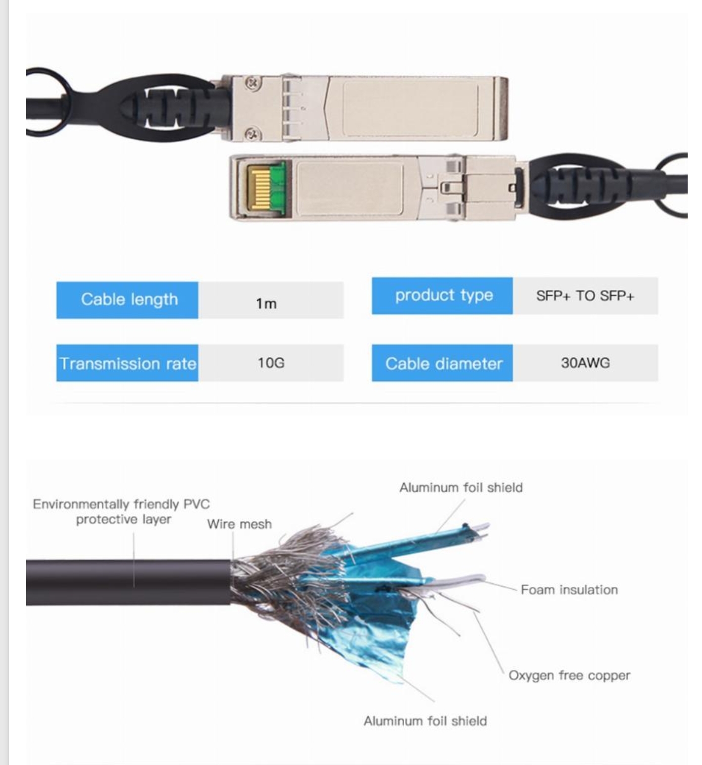

    O Rubem mas os cabos dac são elétricos, e são passivos,, não são optico não.Clique na imagem para uma versão maior
    Ah, então ignora, eu não tinha olhado direito, achei que era sfp com fibra entre os equipamentos.
    Com esse tipo de ligação não sobra muito jeito além de conversor isolado ou inversor, porque tem uma carcaça no positivo e outra no negativo, mesmo sendo outra tensão na prática é isso.
