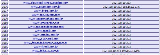

    Padrão SARG
    Bruno bom dia,
    me diz uma coisa vc ñ está conseguindo que apareça os ip´s dos clientes no SARG é isso?
    Se for basta vc colocar um ! na frente do ip do servidor linux no nat.

    Padrão SARG
    Seria minha proxima busca pois no meu so aparece o ip do MK....Vamos ao teste...
    Thanks....

    Padrão RELATORIO SARG
    Bom Exatamente como foi relatado.
    Eu uso o nat por IP e nao por interface...
    No relatorio aparece os 2 ips ( MK+CLIENTE ).
    Isso e normal Segue um Screenshot do sarg.

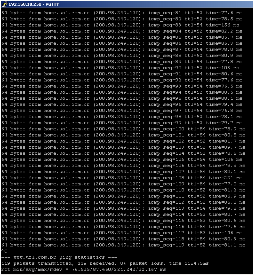

  10. #190
    Olá a todos,
    Já fiz de tudo ao alcance do meu pequenissimo conhecimento e ñ consegui rodar o proxy paralelo, por este motivo pergunto a vcs, este proxy funciona tanto em pppoe e hotspot, ou tem alguma diferença entre as configurações.
    Obs.: Atualmente eu utilizo pppoe
    Obrigado pela atenção.

  14. #194
    Citação Postado originalmente por ssn129 Ver Post
    Obrigado, depois de tantas lutas, descobri q o prxy esta funcionando, o problema está no fato de q o mesmo ñ se conecta ao link de internet.
    Se vc consegue pingar do mikrotik no linux então já é meio caminho, verifica se o gateway do linux é o ip da placa de rede (/etc/network/interfaces) do mikrotik e acerta o dns do linux (/etc/resolv.conf).
    Sucesso
    M4D3

    Olá,
    Está tudo ok, eu pingo no servidor 192.168.10.250 e dentro do servidor pingo qualquer pagina na Web.
    Última edição por ssn129; 30-04-2009 às 20:00.

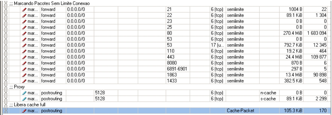

    Olá,
    Esta é a minha situação, em anexo
    Porfavor, me deêm uma solução.

  20. #200
    Citação Postado originalmente por Raniel Ver Post
    Você já instalou e configurou o squid? E ele tá em execução?
    Sim, e se vc reparar nos anexos verá q ele esta rodando, só ñ esta repassando as requisições dos usuarios.
