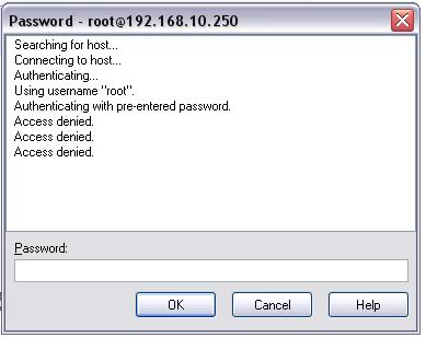

  2. #182
    Analista de Suporte em Ti Avatar de rpclanhouse
    Sep 2008
    Suzano SP
    409
    10
    Citação Postado originalmente por rpclanhouse Ver Post
    Putz, agora pegou, desculpe minha ignorancia, mas como faço isso ?
    O pior é que agora até tenta logar no Win scp, mas agora ta dando que a senha ta errada, olha a figura .
    O pior é que no debian, pelo terminal, eu logo com a senha de usuario root normalmente, estranho ...
    Até tentei dar o comando sudo passwd, pra alterar a senha e mesmo assim, depois de alterada eu reinicio o debian, e entro com a nova senha root, já pleo programa Ftp e pelo Mk nao autoriza ...
