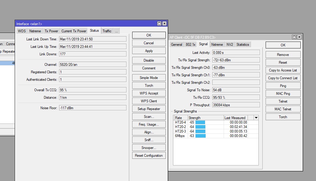

    @rubem. parabéns pela ajuda que tem dado aqui para o pessoal, estou apreendendo muito. uma dúvida que tenho é a respeito do sinal ap x cliente. nesta print temos -75 cliente e no ap -65 , com o noise floor em -117, gostaria de saber se isso esta correto ou não. estou usando mcs 0 a 7 no AP e mcs 7 em uma airgrid...Clique na imagem para uma versão maior

  9. #189
    Padrão Re: Ajuste de MCS do MikroTik RouterOS
    Se está usando Airgrid, ignora o outro chain, o sinal real é -63dBm, que é um sinal ok pra banda nem tão grande.
    (E ignora o sinal relatado como TX, ele as vezes está errado, só é confiável olhar o RX de ambos os lados. Explico: As vezes um AP diz que o sinal de TX é -75dBm, que é um sinal lixo, mas aí você vai no cliente e o sinal de RX dele (RX de um vem do TX do outro) na realidade é -60dBm, que é ok. Nesse print esse sinal informado de TX a -72dBm talvez não seja correto. Se for, -72dBm mal dá pra MCS3, é um sinal ruim pra cliente receber dados (Todo download sai pelo TX do AP, e vira o RX na estação, em estação RX deve ter sinal muito melhor que o RX no AP por isso, download será bem maior que o upload)
  10. #190
