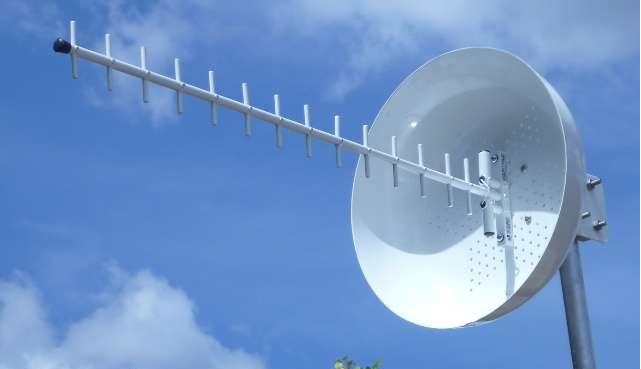

    Prezados, o que dizer dessas antenas duas antenas? Antena cúbica de 24 DBi e essa antena fechada adaptada 3G de 70 cm?
    Proposta para pegar 2100 MHz a 10 km da ERB, visada total, com os painéis da ERB virados para o lado contrário.
    Alguém tem experiência com essas duas antenas?

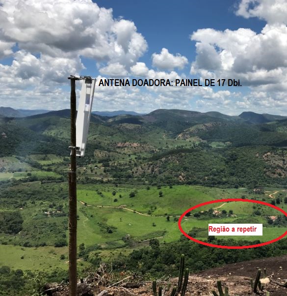

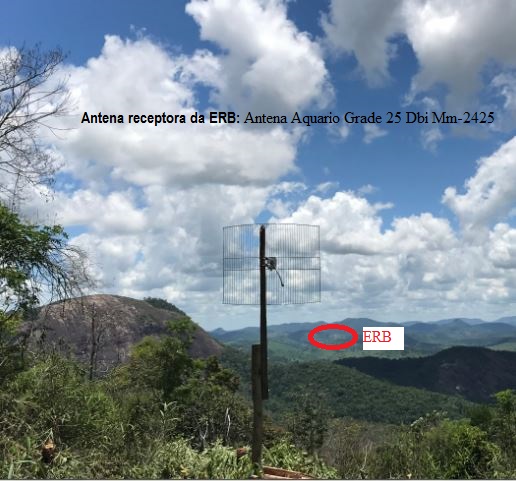

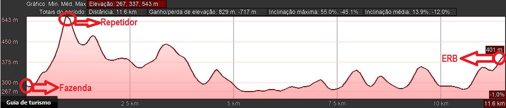

  13. #193
    Citação Postado originalmente por lcesargc Ver Post
    poderia postar fotos da instalaçao?? equipamentos usados?? tenho interesse em fazer aqui na casa de minha cunhada
    Amigo, segue algumas fotos com as antenas e o perfil de elevação da região.
    Sistema montado para 1800MHz (GSM) com o repetidor a 10,5 km da ERB,
    As antenas estão distanciadas horizontalmente a 25 metros e apontadas com defasagem de 180º, utilizei cabo RGC-213.
    Utilizei um Repetidor Lintratek 1800MHz com 37 dbm de potência Downlink e 32 bm de potência Uplink. Uma boa vantagem deste Repetidor é que ele possui controle automático e manual de ganho para diminuir a realimentação.
    Acho que a minha vantagem foi que as antenas estão orientadas 180º horizontalmente e o local desejado para repetir está 250 metros abaixo do repetidor, creio que isto diminuiu muito a possibilidade realimentação.
    ah, o local do repetidor é remoto, utilizei um painel solar e 150W e bateria de 80AH.
Nome:	         Antena_Receptora-ERB.JPG
Visualizações:	243
Tamanho: 	87,9 KB
ID:      	68248   Clique na imagem para uma versão maior
Nome:	         Antena_Doadora.JPG
Visualizações:	214

Nome:	         Perfil-Elevação.JPG

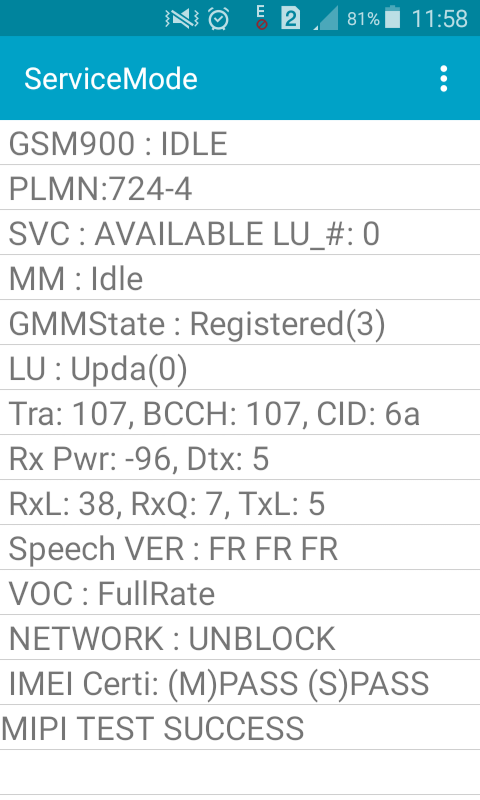

    Padrão Re: Sinal de 3G e 4G usando antena Celular Rural, muito ruido eu acho.
    Boas pessoal..? Me pediram para montar um repetidor num local onde o sinal chega fraco, é um cilo de grãos onde terei uma estrutura boa, elevadores com 40m de altura pra por antenas, pensei em por antena receptora apontada pra erb da operadora uns 20m de altura do solo com cabo rgc213 e por o repetidor dentro do armazém que tem cobertura metálica onde acredito que vai diminuir os riscos de realimentação, mas tenho medo que o mesmo também possa refletir o sinal, mas minha maior duvida é relacionado a frequência, pra comprar o repetidor correto, segue print(meu filho de 8anos faz melhor) para que alguém possa me dizer qual frequência usar, esse repetidor teria que ter sinal uns 100m ao redor
    do repetidor, print do sinal que recebo vou postar em breve.Clique na imagem para uma versão maior
