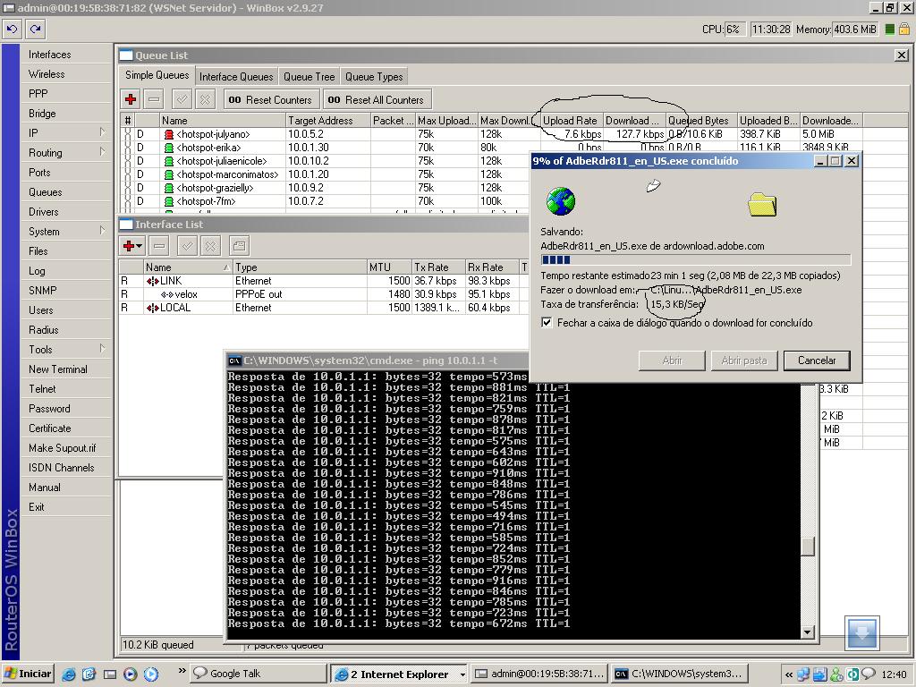

    olha ai
    100%
    apenas com as regra do catv
Nome:	         cache full.JPG
Visualizações:	278
Tamanho: 	182,0 KB
  20. #220
    Citação Postado originalmente por KaLNet Ver Post
    olha ai
    100%
    Olá...
    Sinceramente não ví o que suas imagens estão tentando dizer...mas o que você acha dessa latência altíssima em sua rede????
