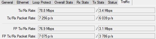

    Print de um ptp 132.8mbs agregado ou 20.781pps a conta nao bate mesmo hehe
    A nao ser que ele esteja usando nessa conta dele apenas download ai quase bate.

    Olha aqui esta dentro do esperado do que equipamento pode fazer, 22.000 pps são condiçoes 100% ideiais de funcionamento isso no mundo de hoje é quase impossivel, mas aqui esta dentro do esperado para um link de visada não 100% e 20 mhz.
