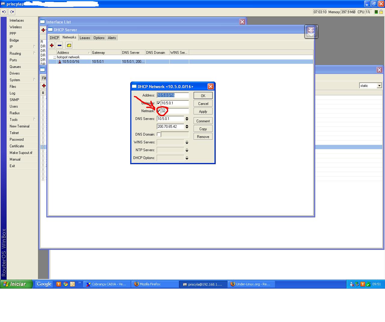

    Vc muda a mascará para barra /32 no DHCP Server, porém so funciona para clientes que pegam ip por DHCP, não adianta setar manualmente a mascara "255.255.255.255" porque o windows não aceita, o windows so aceita se for por DHCP, e nao funciona em ap´s configurados como cliente ISP, nos Ap´s vc teria que colocar a verdadeira mascara da range de sua rede manualmente.
    Exemplo:
    vc coloca um ip na interface dos clientes (10.5.0.1/16)
    vc cria o dhcp normalmente e depois de criado vc vai na aba Network e clica na nos parametros de DHCP que vc criou, vai em Netmask e digita 32. Segue em anexo um imagem mostrando como é.
    Att,
    Renato Costa.
Nome:	         DHCP.JPG
Visualizações:	202
Tamanho: 	124,1 KB

    Citação Postado originalmente por renatocostas Ver Post
    Exemplo:
    Att,
    Renato Costa.

    Citação Postado originalmente por WWANInternet Ver Post
    Renato discordo de vc em algumas partes vamos la:
    1- Só funciona para clientes que pegam ip por Dhcp >> Acredito que funcione tbm por clientes que estabelecem a negociação PPPOE Com o server
    2- Não funciona em ap´s configurados como cliente ISP >> Acredito que se vc colocar a porta WAN Do Ap Discando no modo PPPoe no server o server ira atribuir sim uma mascara 255.255.255.255 para a porta wan do ap que fara o nat interno para as maquinas da rede interna ai essas maquinas da rede interna funcionara com faixa de ip e mascara diferente .
    abraços
    Concordo com vc, mas eu tava dando solução para IPXMAC e hotspot, não levei em consideração o uso de PPPoE não, pois o Juliano usa Hotspot e não PPPoE, mas concordo com vc, excelente colocação.
    Att,
    Renato Costa.
