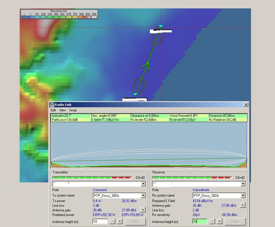

    Estou anexando uma imagem do radio mobile pra vc ver a visada e dar sua opnião...

    No meio do caminho não tem árvore, prédio etc...
    Tem algumas arvores sim!! mas com altura abaixo das antenas (mas com certeza o fresnel ta prejudicado por elas).. como disse antes.. não tenho condições de aumentar a altura das antenas, tenho que tirar suco dessa situação.. se passar 5MB full ta ótimo... so tem que funcionar!
    Alam.. pode me explicar melhor o que seria "alinhamento em um lóbulo lateral da antena do outro lado"?
    Em relação aos canais ja fiz de tudo.. a merda é quando cai a conexão da ponta de la e naum volta.. dai o carro sai fritando pneu... ja fui umas quantas vezes pra la.. agora ta ainda como eu disse antes.. caiu uma chuvarada violenta ontem e o ptp não caiu..
