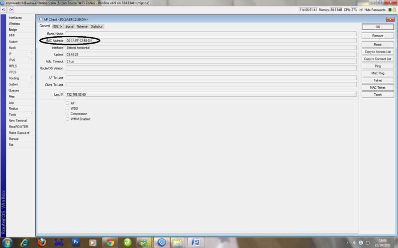

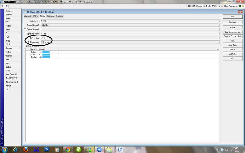

ID:      	28874como hoje e sab eu n dou suporte aos meus clientes , e pelo fato do enlance estar muito ruin eu to sem acesso remoto a CPE, sobre a polarização o vendedor me garantiu que era na horizontal cujo minhas painel tambem são , não tem com o defeito ser em minha estação por que de 20 pendurados so a CPE da elsys que apresentou esse porem , segunda feira vou estar postando as print so par adiantar vou postar a do meu cartão da RB que pela sequenca do MAC vc's podem ver q são das suas CPEClique na imagem para uma versão maior

    Padrão Re: Duvida sobre Elsys CPE-2N
    Pela análise ai o sinal está muito bom, precisamos ver agora as telas que pedi para você.
    Fico no aguardo e muito obrigado,
    Paulo Mota
    Citação Postado originalmente por elsys Ver Post
    Paulo Mota
    vc estar vendo que não estar passando nem 1 mega ,como estar "BOM"!!!!
