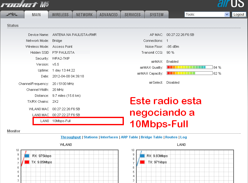

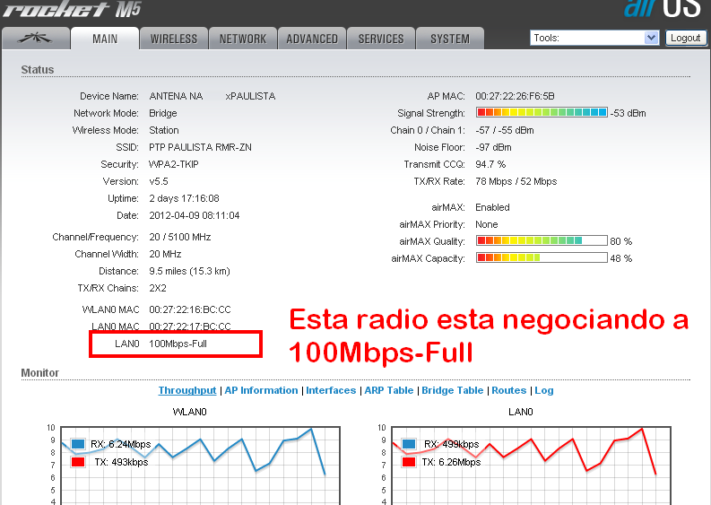

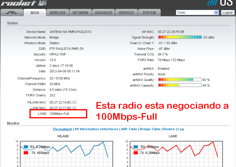

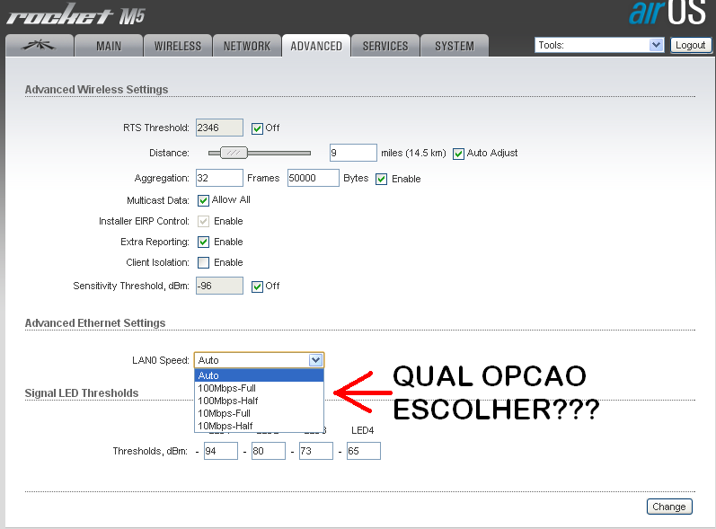

    Padrão Re: Qual a Melhor Configuração para Enlace de 21 KM Utilizando Rocket M5?
    Amigos percebi que podemos configurar o ROCKET M5 para negociar o trafego do link, estou postando imagens para tirar minhas duvidas. Postei o meu enlace das duas pontas, notei que um dos pontos esta negociando diferente do outro.
    No (ADVANCED) deixei como
    LAN0 Speed: AUTO, qual voces acham melhor deixar? Obrigado por enquanto.
    Você tá confundindo as coisas ai. O que você está negociando é a porta Lan, ou seja, o que vai do rádio para o Switch. Deixe em auto ou 100 Mbps. Com 10 Mbps o máximo que você vai passar nessa porta Lan sao 10 Mbps. Se o rádio conseguir passar pela interface wan (a wifi) mais banda, essa porta lan vai ser o gargalo do enlace.
