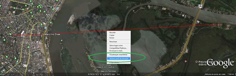

    Me diz uma coisa, esse programa que usou para a topografia do local é algum plugin do Google?
    Vlw
    Gustavinho, baixa a ultima versao do google earth, depois marca dois pontos que queres linkar com a ferramenta de medir distancia...
    salva essa medição e em seguida clica com o botao direito em cima da linha e seleciona "Mostrar perfil de elevação".
    Abraço.Clique na imagem para uma versão maior

    Padrão Re: Caso de sucesso, enlace de 74Km direto

    Leandro obrigado pela informação amigo....eu fiz o teste aqui e achei show de bola essa disponibilidade do Google Earth.... é só nas versões recente que tem? muito bom....vou ver se confirmo a precisão do google com os mapas que temos do Radio Mobile..
    Vlww
    Feito!!!! cara, tá bem confiável essa versão nova do Google earth.em todos os trajetos que fiz por ele, bate perfeito com o Linkplanner e o Linkcalc.

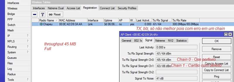

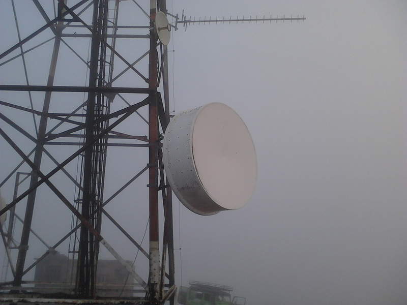

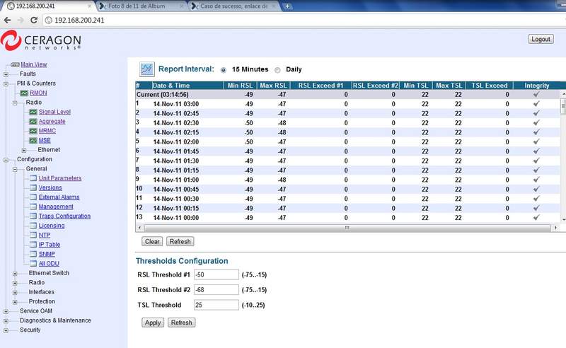

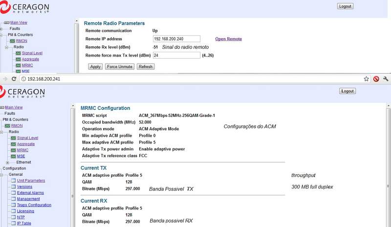

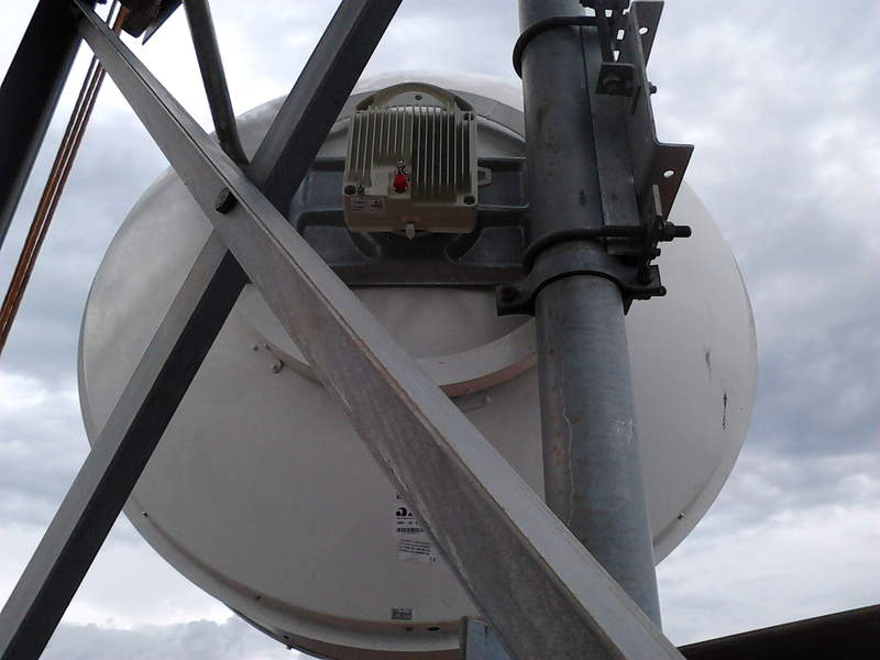

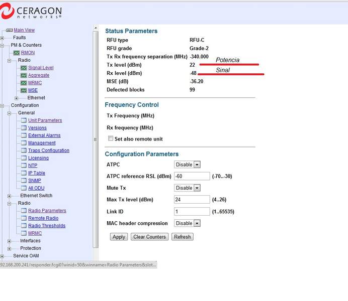

    Como disse a um colega no post q depois trocaríamos o enlace para rádios profissionais.
    Ta ai a configuração, as fotos e os prints do ceragon em funcionamento.
    Prints ceragons

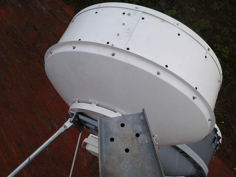

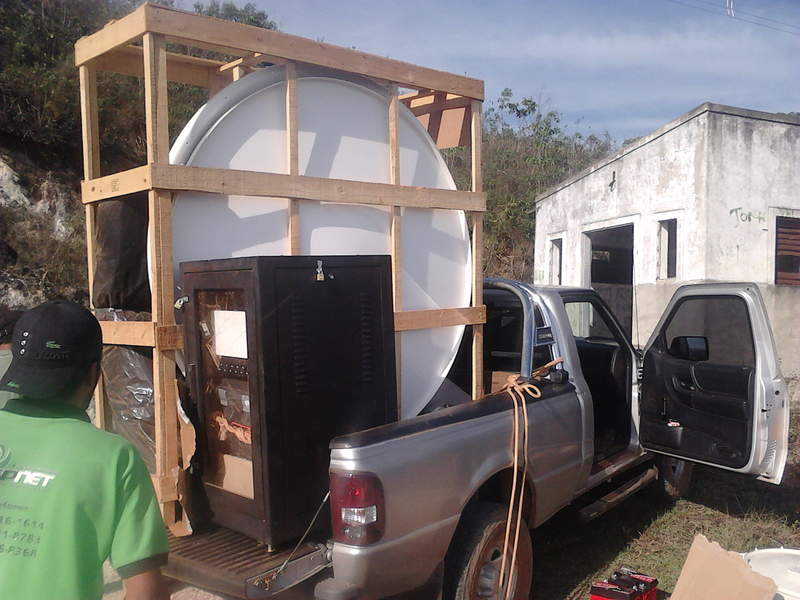

    Foto antena 1.8
Nome:	         IMG10137.jpg
Visualizações:	212
Tamanho: 	33,3 KB
ID:      	30319Clique na imagem para uma versão maior
Nome:	         IMG10140.jpg
Visualizações:	264
Tamanho: 	40,6 KB
ID:      	30320Clique na imagem para uma versão maior
Nome:	         IMG10141.jpg
Visualizações:	231
Tamanho: 	34,5 KB
    Antena 1.2
Nome:	         IMG10147.jpg
Visualizações:	244
Tamanho: 	39,4 KB

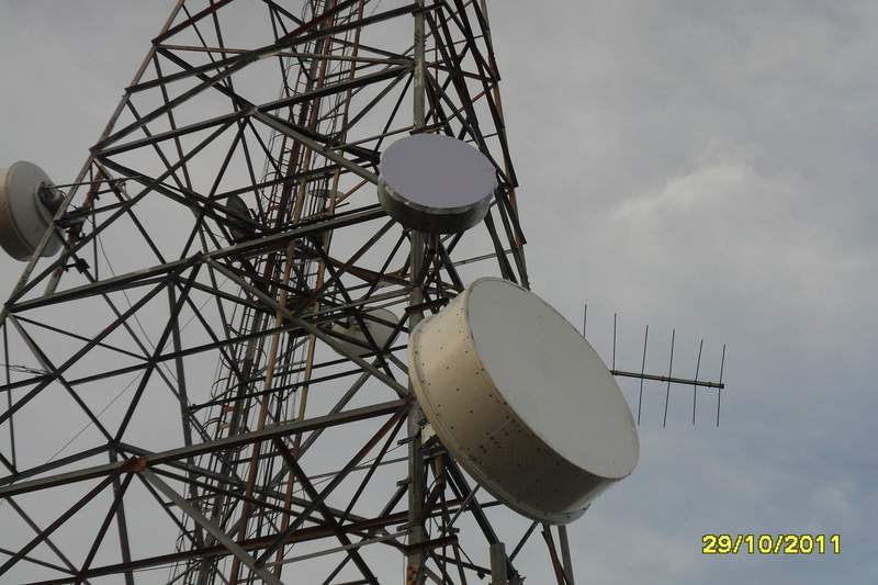

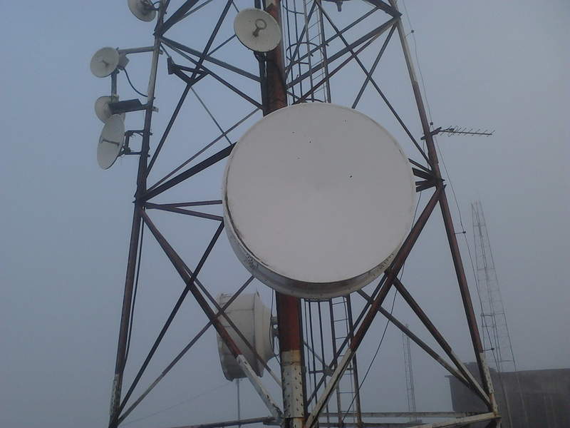

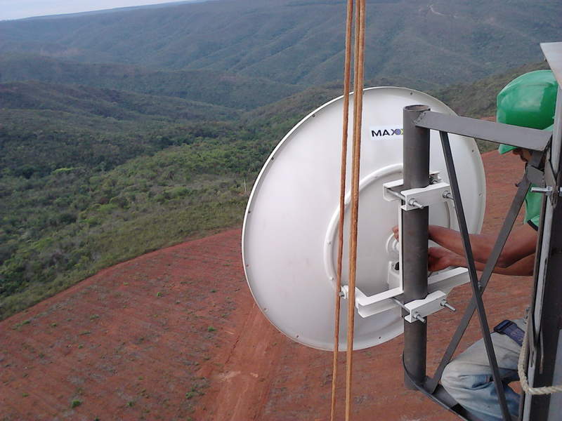

    Este enlace na frequência 6.5 Ghz. 74 km.

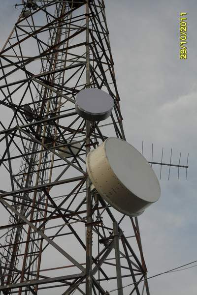

    Estamos fazendo outro de 72.3 km tbm com ceragon 6.5 ghz, vejam as fotos das antenas instaladas.
    As 2 antenas vão ser linkadas na mesma torre, a de cima já esta linkada, 72 km, 45 mb full.

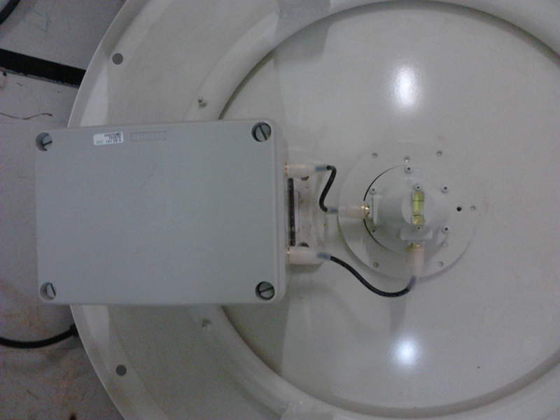

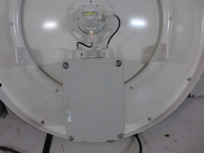

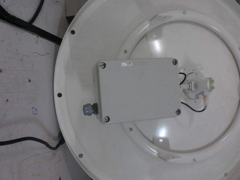

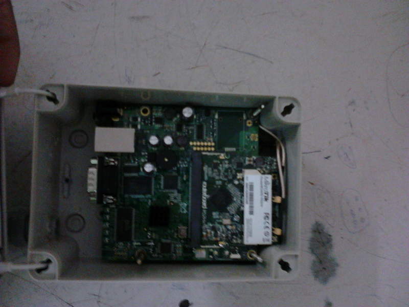

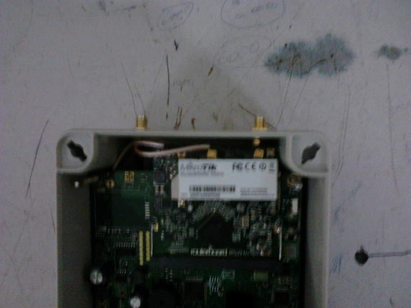

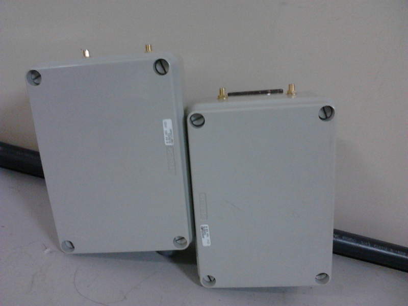

    Caixas montadas para usar nas Dish 30 ou 34. Usando o mesmo Pigtail
    dos rockets. Ficou bom. RB 411AH mais R52hn
Nome:	         IMG10136.jpg
Visualizações:	205
Tamanho: 	23,6 KB
ID:      	30329Clique na imagem para uma versão maior
Nome:	         IMG10135.jpg
Visualizações:	306
Tamanho: 	22,5 KB
ID:      	30328Clique na imagem para uma versão maior
Nome:	         IMG10134.jpg
Visualizações:	240
Tamanho: 	21,5 KB
ID:      	30327Clique na imagem para uma versão maior
Nome:	         IMG10130.jpg
Visualizações:	233
Tamanho: 	17,9 KB
ID:      	30326Clique na imagem para uma versão maior
Nome:	         IMG10133.jpg
Visualizações:	260
Tamanho: 	36,3 KB
ID:      	30334Clique na imagem para uma versão maior
Nome:	         IMG10132.jpg
Visualizações:	265
Tamanho: 	31,8 KB
    Espero q gostem
