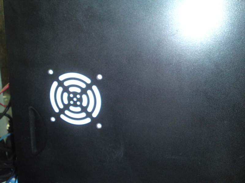

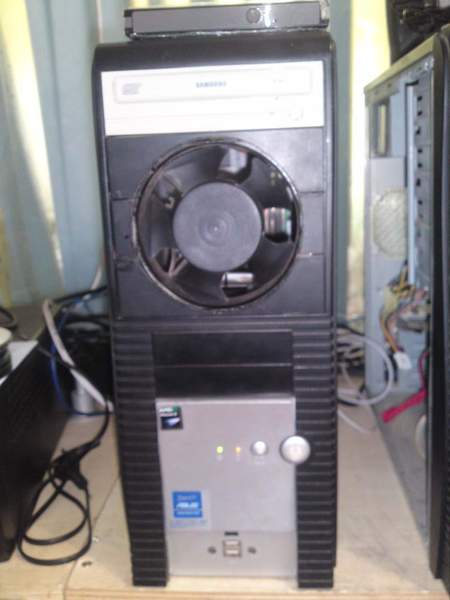

    Nessa foto frontal eu coloquei um super cooler de 110v no espaço das baias. Um vento muito forte entrando e saindo pela unica saida, "A fonte de energia".
Nome:	         P14-12-11_11.31[01].jpg
Visualizações:	222
Tamanho: 	32,7 KB
    Essa e a tampa do PC, obeserve que esta fechada com papel branco, para evitar a saida de ar. Todos os orificios do GABINETE eu fechei, não deixei nada aberto, nem um pequeno buraquinho... Usei papel comum com fita dupla face, e alguns lugares eu usei papel filme.

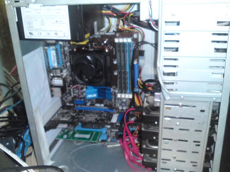

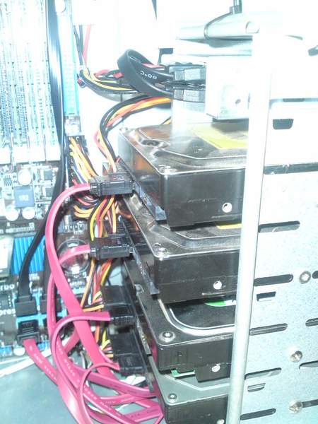

    Essa e a baia de HDs... Começando de cima para baixo:
    HD SSD 64gigas (sistema)
    HD SSD 128gigas (arquivos de 0 a 199kb)
    HD Sata 1 tera (arquivos de 200kb a 10 gigas)
Nome:	         P14-12-11_11.33.jpg
Visualizações:	355
Tamanho: 	48,7 KB
    Placa mãe ASUS, com suporte a AHCI, 16 gigas de ram, AMD Phenom II X6, placa de video OFF, Placa de REDE OFF (10/100/1000).
