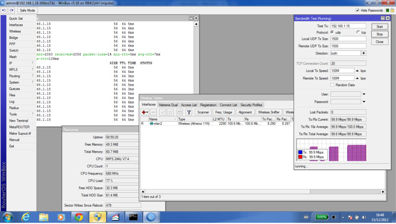

    Padrão Re: AirFiber e Chuva
    E assim é melhor ainda...
    Alto tráfego, baixa latência e baixo jitter. Eu não sei se o Rocket suportaria isso.
Nome:	         100 MEGA FUL MIKROTIK.jpg
Visualizações:	356
Tamanho: 	123,7 KB
