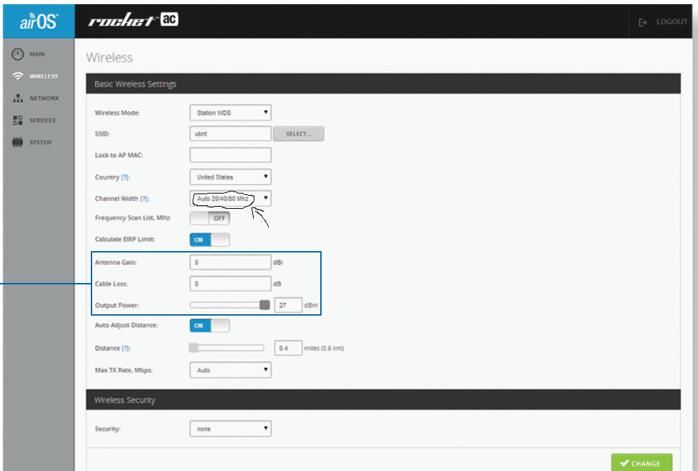

    Vc esta certo amigo esqueci de citar que 40mhz em provedor é somente para trabalhar em celulas de 200m a 1km por que se nao é logico que ira enxergar mais interferencia do que em 20mhz .
    Agora amigo esta meio desinformado sobre equipamentos que vao poder trabalhar em ate "80mhz" e sim antena omini em potencia de ate 1300mw é a nova linha AC da Mikrotik e UBNT e outros fabricantes por ai . Da uma olhada nisso ai...

Nome:	         rocket ac ppp.png
Visualizações:	372
Tamanho: 	193,8 KB
