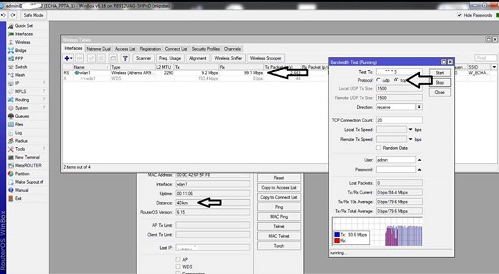

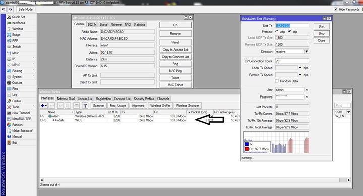

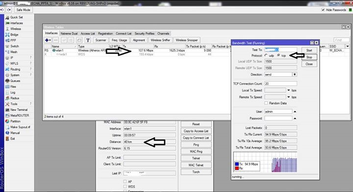

    o que seria full? 100mb pra up e 100mb pra down? isto é full
    agora 100mb pra up e 100mb pra down ao mesmo tempo seria both, isto se faz em enlace digital 2x0

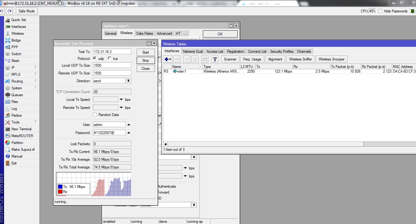

  16. #36
    Rio de Janeiro - RJ
    2.106
    print acima são de 2.5km usando sxt

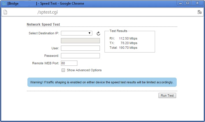

    100 mbps Full vc não vai conseguir com airgrid e nem nanobrige. 100 Mbps Full mesmo (não aquelas simulações do firmware ubiquiti) vc somente vai conseguir com rádios licenciados ou então com os rádios 802.11 ac que estão começando a aparecer no mercado.
    Tem o Radwin 2000 também que deve conseguir, mas é quase o mesmo preço de um rádio licenciado que vc consegue até 400 Mbps.

    Isto é 100Mb full, pois é 100mb pra down e 100mb pra up
    agora se for usar 100mb both, (100mb pra up e 100mb pra down no mesmo instante) somente com licenciado
