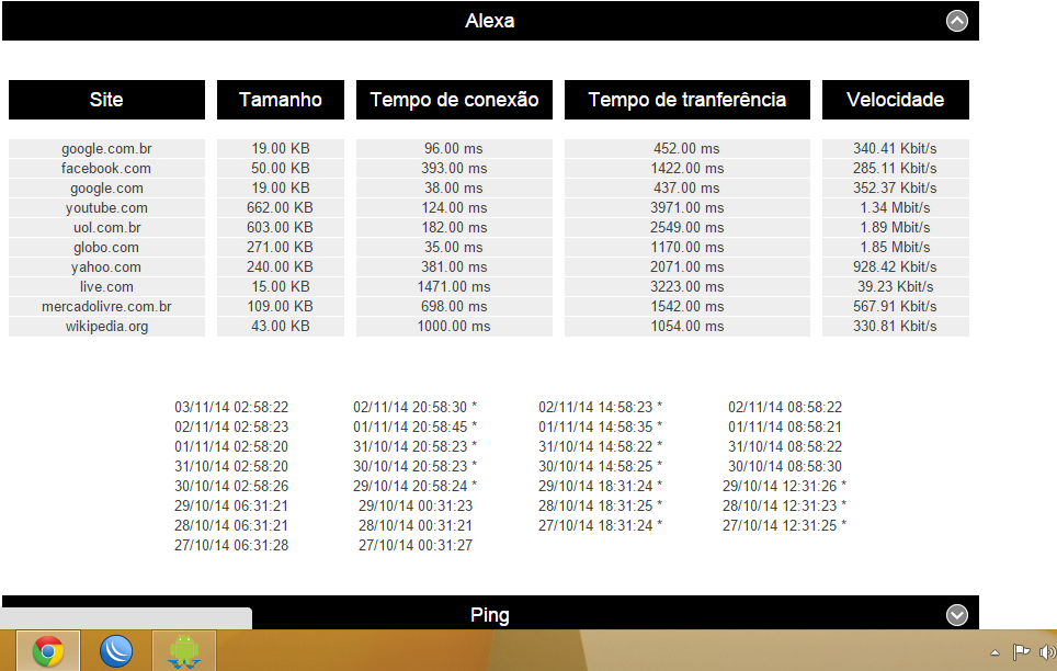

    Aqui eu vendo roteadores para os clientes, modelo TPLink 740n, todos eles vão com o firmware do SIMETBOX, com ele eu tenho relatorio de consumo, velocidade, latência, Jitter, Velocidade UDP e TCP, etc..
    Abaixo um relatorio que posso baixar, ai se o cliente for ao PROCON ou para outro lugar, eu tenho isto para provar
    Em anexo, um cliente de 2 Mb de Down e 1 Mb de UP.

    Tem mais isto que nao vem no PDF, mais eu consigo ver online

    Caro colega maravilhoso este recurso, gostaria de fazer o mesmo aqui em meus clientes, mas tenho duas duvidas, como instalar e como recuperar as informações? para isso tenho que ir na casa do cliente?
  20. #40
    Padrão Re: Provedor me enganando?
    Citação Postado originalmente por agatangelos Ver Post
    nao, voce faz isso online, na verdade eu nem falo deste recurso ao cliente, ele nem sabe que existe, fica como se fosse um monitoramento meu
