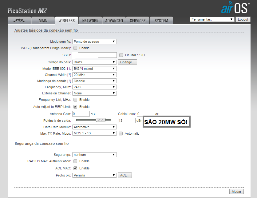

    Aproveitando o gancho deste tópico,tenho inserido mais clientes em uma pico station m2 ubnt com certo sucesso!Mas gostaria que os amigos opinassem sobre as configurações "fixas" que o Rubem tanta enfatiza em suas orientações.segue alguns prints das experiências: Clique na imagem para uma versão maior

    No modo ack que é dito no firmware como "distance" fixei em 800m ,que em modo auto apontava de 600m 800m para o meu cliente mais distante. Até o momento o sinal e o desempenho continuam excelentes!!!Lembrando que a combinação é um picostation m2 com uma antena painel setorial:

    Minha recomendação é usar ack timeout automatico na torre (Afinal ela se comunica com clientes de diversas distancias) mas fixar ele nos clientes, uns 10 a 20% maior que o real de cada cliente (Cliente a 200m com 240m, cliente a 800m com 960m, etc), se tiver zona de fresnel suja 20% ou mais, se tiver tudo 100% limpo pode colocar automatico ou o valor real que tanto faz, acho que só é importante se preocupar com isso onde não tem zona de fresnel limpa.
    Quanto a potencia, a opção "Auto adjust to EIRP limit" faz o que o nome diz, ajusta a potencia de acordo com o limite legal, ela não "limita ao limite", ela "ajusta até o limite", no brasil não sei se ele ajusta pra 20dBm EIRP, se ajusta pra 36dBm EIRP, mas enfim, com essa opção marcada você devia ter o mesmo alcance com qualquer potencia.
    Se você colocar no ganho da antena o ganho real da antena (17dBi) aí sim terá potencia limitada mais, não sei se vai limitar pra 3dBm (3dBm + 17dBi = 20dBm EIRP) ou pra 19dBm (19dBm + 17dBi = 36dBm).
    Em MCS1 o Pìcostation vai até 27dBm né? Isso é potencia pra caramba! Se somar 17 + 27 dá 44dBm EIRP, isso é mais de 25W EIRP!
    (O limite pra mim que é 4W, ou 36dBm EIRP, mas varios roteadores de mesa limitam a potencia EIRP a 100mW (20dBm EIRP), não sei se o AirOS vai entender que o Picostation é pra PtMP ou pra AP indoor, teria que testar como ele trata o ajuste automatico (Eu sempre desativo))
    Na aba advanced o EIRP controll é outra estória, ele realmente limita, não ajusta. Com ele ativo (Tem que estar) se colocar antena de 17dBi ele vai controlar a potencia pra não não exceda o limite, não vai ajustar até o limite, vai simplesmente limitar caso exceda.
    Quanto aos datarates, notei que está com datarates altos nos clientes (39M e 52M), testa o contrário: Datarate mais alto na torre (Afinal o download do cliente é maior), e nos clientes um MAX TX RATE bem limitado, aí sim em MCS1. Eu recomendo MCS3 na torre e MCS1 nos clientes.
    (Porque de MCS1 pra MCS3 não muda potencia e sensibilidade, o alcance pelo que tenho notado é o mesmo, quanto maior o datarate menor o tempo perdido pra trocar um pacote então se não afeta o alcance em teoria você teria lucro no maior datarate que a distancia permite)

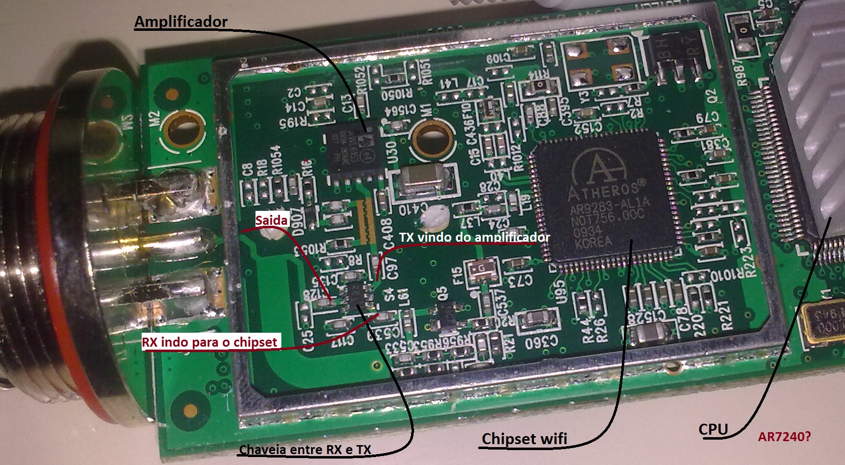

    Teria que ver não só o chipset com CPU, teria que ver o chipset de RF, e os componentes na etapa de RF.
    No Picostation o chipset de RF é o AR9280, no Bullet M2HP é o AR9283 (O mesmo dos Groove), apesar do nome parecido o AR9220 e AR9280 são os primeiros da familia, os seguintes vieram pelo menos 1 ano depois com um monte de melhorias. Ttambém teria que ver melhor quem é o amplificador de potencia deles, e os componentes tipo capacitores e bobinas que atuam como filtros, isso afeta um pouco do desempenho da etapa de RF.
    O resumo dos componentes maiores da etapa de RF do Bullet M2 seria:
Nome:	         bullet.m2.rf.jpg
Visualizações:	449
Tamanho: 	622,9 KB
    Mas os componentes passivos também tem algum papel, uma bobina com 5% de variação na fabricação, capacitor com 10% de variação, isso cria variação de unidade pra unidade do mesmo roteador, mas geralmente é coisa pouca, a grande diferença vem até onde eu saiba do chipset de RF, do amplificador e do chaveador (Switch RX/TX, ou switch que seleciona chain no caso de equipto MIMO ou com antena de dupla-polarização). Mas uma bobina mal-dimensionada pode estragar tudo, então de qualquer forma o melhor teste é fazer o que você fez, comparar lado a lado (Ou fazendo testes e anotando resultados).
    Edit:
    Parece que tem Bullet M2 com AR9280... ou anotei errado aqui ou tem uma pequena variação conforme a idade/versão. O que tenho anotado é de 2012, essa imagem acima peguei agora no google.
