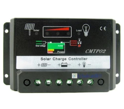

    Na verdade calculei errado, não vai ter 250 + 150 + 150 (Ou 250+300W), vai ficar 250 + 250, ou seja, vai ter 48V 500W.
    Mas vai que ainda é suficiente, talvez a economia compense.
    (Em média de 5h de sol dá 48V 2500Wh por dia, se o equipto consumir uns 60Wh ainda tá muito bom)
    Sobre esse controlador MPPT, ele não é dos baratos, o barato e que não confio tanto (Mas é pelo ruído na saída, coisa que se resolve com filtro LC) é desses:
Nome:	         s-l500.jpg
Visualizações:	264
Tamanho: 	24,6 KB
    Peguei dele no Ebay, acho que era US$ 15, tá em uso faz uns 2 anos, mas é bem simples por dentro, acho que em caso de qualquer problema ele queima fácil (Tipo os PWM de R$ 100, se o painel sobe pra uns 22V (Por a bateria já estar totalmente carregada, e o painel ser muito grande) eles queimam).
    Esse modelo MPPT cinza com painel eu sempre passo como opção, mas é OU fazenda meio pobre e optam pelo PWM mais barato de R$ 150, OU é gente com mania de grandeza que opta pelos Morningstar de R$ 2 mil.

    Melhor comprar controlador 48V xing-ling (http://www.ebay.com/itm/LED-20A-48V-...-/172412980415 ) do que colocar 2 de 24V em série, a certeza de funcionando de controladores em série nem é 50%, e o perigo de desequalização é bem grande, acho que o risco de problemas não compensa, a chance de estufar umas baterias e zerar a vida útil das outras é razoável, tem no mínimo 50% de chance de um problema que custe R$ 2 mil em 1 ano (Detonar com a vida útil de 2 baterias de R$ 1 mil cada).
