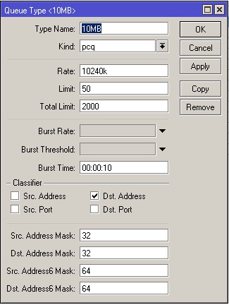

    Olá amigos tudo bem, pesquisei no google pelo o que eu pesquisei dizem que o pcq divide a banda larga entre os cliente nesse pcq, porém queria saber se a minha configuração está correta para aconteçer essa divisão grato, caso teja errado, qual a configuração correta para eu dividir esses 10 megas em igual para 10 clientes grato pela ajuda.

    Mas se você quer equalizar os streams do PCQ baseando-se nos clientes, você precisa usar Src. Address como classificador. Assim, os streams vão ser classificados baseando-se no endereço de origem (ou seja, dos clientes).
    No PCQ todas as conexões são classificadas baseando-se na sua seleção ali no "Classifier", e então o queue cria um stream para cada item separado, e CADA stream desses vai ter no maximo a banda indicada em Rate, porém, se Rate não for especificado, todos os streams vão ser equalisados divindindo o "Max Limit" da regra de Queue que usa esse tipo de Queue PCQ criado.
    Por exemplo, se você cria um Queue Type, do tipo PCQ com Src Adress no classificador e deixa o Rate em branco, dai você vai lá e cria uma regra no Queue Simple com 10Mb de Download, e utiliza nessa regra de Queue Simple o Queue Type que você criou (na aba Advanced), então se 5 clientes fizerem um download, eles vão passar pelo Queue e ser classificados por seus IPs. Sendo 5 IPs diferentes, ele vai pegar a banda total da regra Queue Simple (que é 10Mb) e vai dividir entre esses 5 streams, ou seja, 2Mbps para cada um.

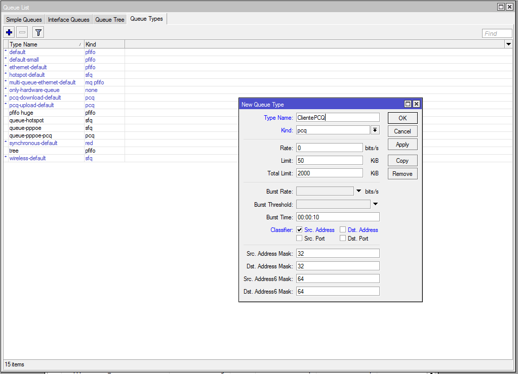

    Testa assim, primeiro faz a regra de PCQ:
Nome:	         1.png
Visualizações:	360
Tamanho: 	34,0 KB

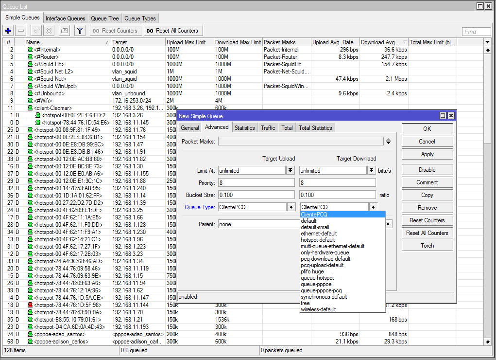

    Depois faz a regra de Queue Simple para a rede 192.168.1.0/24:
Nome:	         2-1.png
Visualizações:	378
Tamanho: 	23,7 KB
ID:      	64787Clique na imagem para uma versão maior
Nome:	         2-2.png
Visualizações:	350
Tamanho: 	96,8 KB
    Depois só repete criando outra regra de Queue Simple para a rede 192.168.2.0/24 com 5Mb no Max Limit.
    Acho que é a forma mais facil de fazer isso.
