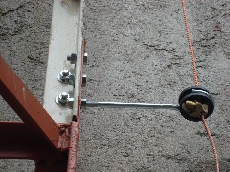

    O cabo de aço desce fora da estrutura metálica ancorada por olhal e a distância de uns 10 cms aparafusada da estrutura metálica com isolação em cada módulo da torre. Por dentro isto fere a norma de aterramento fiz vários projetos em autocad, mas parei de 2014 para cá, tem norma sim, mas agora nem me lembro mais terei que averiguar nos desenhos em autocad de cada uma das torres já projetadas.
Nome:	         instala cabo aterrra.jpg
Visualizações:	50
Tamanho: 	196,9 KB
