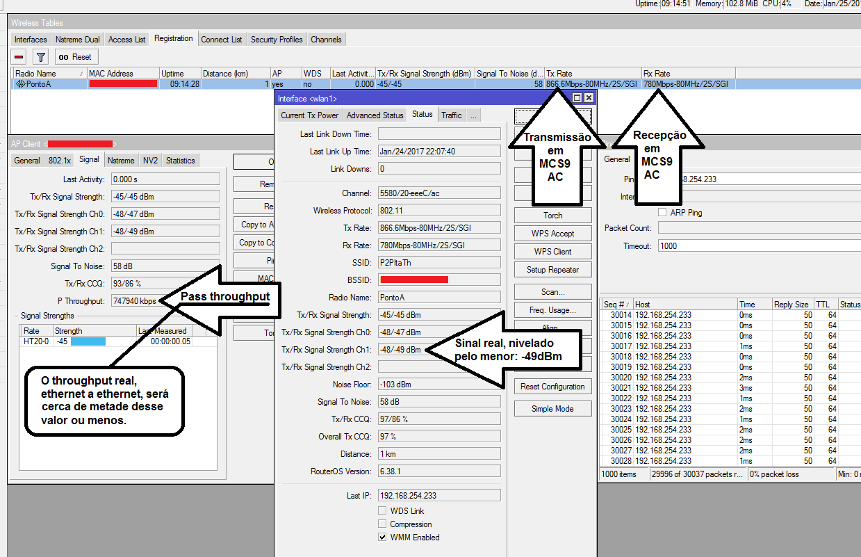

    Padrão Re: Enlace AC 80 mhz "Quase Perfeito" 580 metros, perdendo pacotes misteriosamente...
    Só uma coisa, o sinal pelos prints NÃO é -45dBm, mas sim -49dBm.
    O RX do chain0 num print, e do chain1 no outro, estão com -49dBm, esse é o valor que importa, tanto faz o valor no campo signal strenght, o que importa é o sinal de cada chain.
    E -49dBm não é suficiente pra MCS9 em AC não, e menos ainda em 80MHz!
    Quanto mais largo o canal mais sinal precisa, -49dBm talvez seria suficiente pra 30 ou 40MHz, ou MCS7 em 80MHz, mas MCS9 em 80MHz precisa sinal melhor que -45dBm (Em todos os chains, todo RX deve ter menos que -45, ou seja, -44, -43, -42, etc).
    O problema é que o rádio não deve nem ter mais que 22dBm de potência a MCS9, e se pegar a queda de sinal de 102dBm em 580m, 22dBm+16dBi = 38dBm EIRP, menos 103dBm de perda dá -65dBm no ar a 580m, como a outra antena tem 16dBi de ganho, -65 + 16 = -49dBm. Ou seja, na potência máxima isso nem tem como chegar em -45dBm em AC.
    Não confundam o setup, aqui informa -45dBm mas é em HT20-0, ou seja, com 20MHz, em MCS0, tem -45dBm de sinal:

    O real sinal em AC a 80MHz seria HT80-8 ou HT80-9 (MCS8 ou MCS9 a 80MHz), esse sinal provavelmente será -49dBm ou pior, que é sinal insuficiente pra CCQ de 100%.
    Fixa em MCS7 digamos, e testa, porque não tem como ter sinal suficiente pra CCQ de 100% em MCS9 nessa distância, parece perto mas AC exige sinal muito bom pra ter o máximo throughput, e -49dBm é suficiente apenas pra MCS7 (Do padrão N ainda) ter a máxima banda.

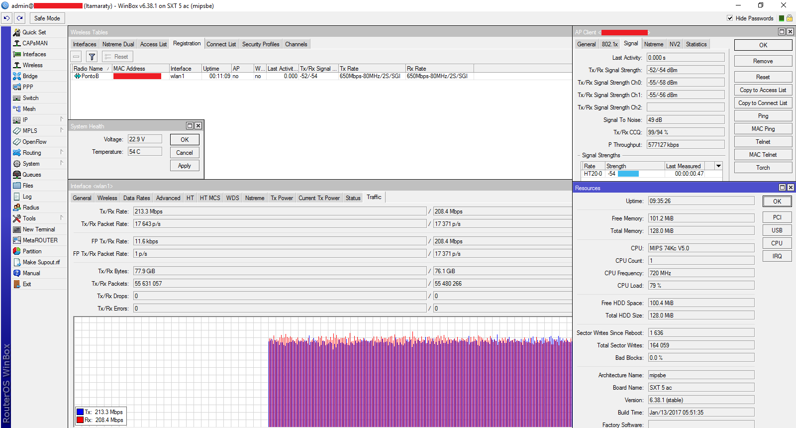

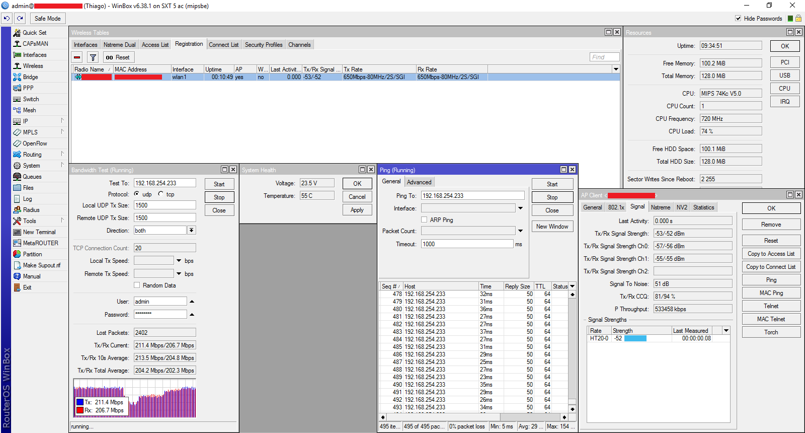

    Prints atuais, sem perda de banda.
    Ainda tem as "quedas", apesar de não mostrar nestes prints abaixo.
    Lado A:

    Lado B:
Nome:	         LadoB.png
Visualizações:	269
Tamanho: 	152,6 KB

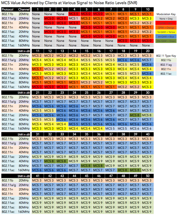

    Voltando pra questão da sensibilidade do rádio, versus o sinal presente, é questão de MARGEM, assim como o SNR.
    O SNR é uma margem entre sinal e ruído (Relação Sinal-Ruído). Se tem um motor rondando a 60dB, você só entenderá alguém falando se o som da voz dessa pessoa chegar no seu ouvido lá pelos 70dB. Humanos precisam um SNR tipo 10dB pra conseguir entender a maioria das palavras.
    Notar: A maioria das palavras. Pra entender tudo precisar margem tipo 15 a 20dB.
    Wifi passa pela mesma situação, precisa um SNR mínimo pra maioria dos bits do pacotes ser legível. Pra 100% dos bits serem legíveis precisa coisa altíssima tipo 30dBm pra MCS15:
    https://under-linux.org/attachment.p...4&d=1461116122
    AC em MCS8 e MCS9 precisam SNR ainda maior, se não me engano bate 35dBm de SNR em MCS9.
    Assim como na comunicação verbal podemos não entender algumas palavras, com SNR baixo uma comunicação entre 2 rádios vai perder parte de cada pacote. Essa parte vai ser retransmitida, porque existe uma checagem de integridade em wifi, a parte que recebe analisa os dados e gera um checksum (Um código que é a soma de uns bits que recebeu), devolve esse checksum, e se ele não bater com o checksum que o rádio transmissor calculou, ele entende que parte do pacote foi perdido e envia de novo. Esse reenvio faz um ping de 1ms pular pra 2ms, e se ele pular pra 4ms então ter re-retransmissão de algumas partes (Perdeu partes até do reenvio).
    Ter um CCQ de 100% significa que todo o pacote enviado chega completo, no máximo com uns 13 a 25% perda que foi reenviada.
    A outra margem que conta tanto quanto SNR é a margem entre o sinal e a sensibilidade, é o SOM, System Online Margin.
    A sensibilidade de -72dBm é o mínimo pro rádio entender alguma coisa. Assim como nosso ouvido escuta som tão baixo tipo 20dB. Mas... escutar que TEM UM SOM é diferente de conseguir entender um Recifense falando rápido. -72dBm é o sinal mínimo pro rádio entender pelo menos algumas partes do pacote, entender que tem alguém falando. Mas pra entender o pacote todo precisa margem tipo 20dBm (Acima da sensibilidade. Digamos -52dBm de sinal onde a sensibilidade no datasheet é de -72dBm). Pra humanos mesma coisa, pra entender um Recifense que fala rápido o som precisa estar lá pelos 45 a 50dB, por mais que se estiver em 20dB a gente consegue entender vagamente que tem alguém falando algo que lembra vagamente um humano falando (E dá pra descobrir o idioma mais pelas pausas e entonações do que por ouvir de fato as pronúncias).
    Essa margem entre sensibilidade e sinal, o SOM, é bom que seja a maior possível. O calculo gera tabelas tipo essa de um engenheiro da UBNT:
    https://community.ubnt.com/t5/Wirele...hment-id=17483
    Essa tabela leva em conta -86dBm, que é a sensibilidade em A ou G a 18Mbps. Se a margem entre sinal e sensibilidade for de só 8dBm (Seria sinal de -60dBm pra sensibilidade de -72dBm) vai ter 10% de perda. E perder 10% do pacote compromete um pacote de 1500 bytes completamente, o checksum nunca sairá certo, 10% de perda num texto significa tirar 10% das letras num página, compromete COMPLETAMENTE a legibilidade!
    Wifi dá conta de lidar mais ou menos só com perdas tipo abaixo de 1%, essas perdas geram pouco reenvio de bits, então 18dBm de margem (Entre sinal e sensibilidade) é o mínimo pra ter algum pingo de qualidade.

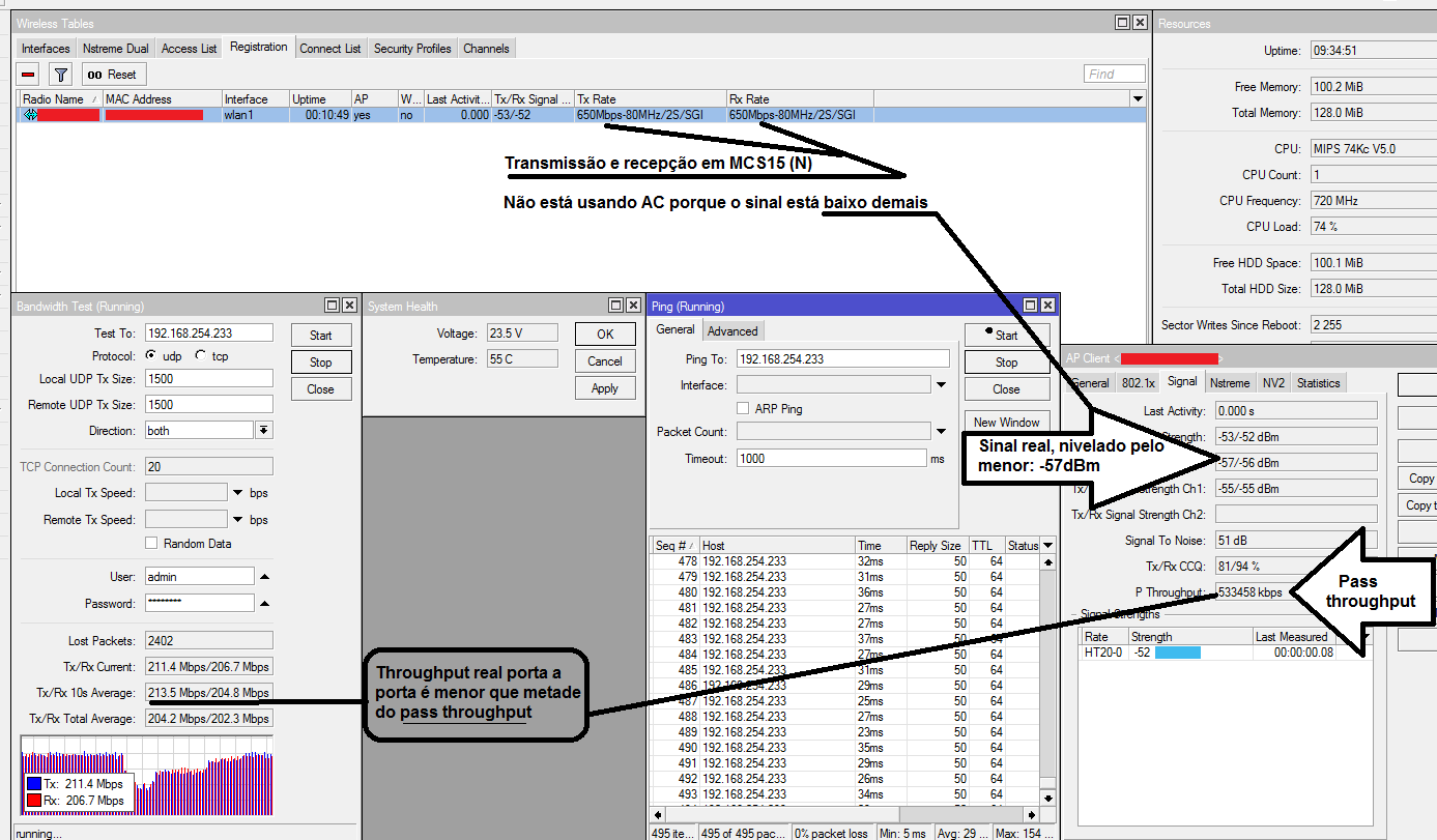

    Tem que se basear pelo menos sinal presente. Nesse caso é -49dBm. Como é uma margem suficiente, o sistema RouterOS está usando de fato AC, está usando MCS9.
    Vide http://www.mcsindex.com pra ver o que 866Mbps a 80MHz é, ele é AC de fato, MCS9 (Na coluna azul, na direita, tem o MCS em AC).
    E aqui o menor sinal nos prints, são 8dBm a menos de sinal:
Nome:	         2.png
Visualizações:	259
Tamanho: 	141,2 KB
    Esse sinal de -57dBm não é suficiente pra AC, por isso o RouterOS NÃO ESTÁ USANDO AC! Veja em www.mcsindex.com que 650Mbps vem a ser uma modulação de N, é MCS15 a 80MHz (MCS7 em dualchain vem a ser 100% a mesma coisa que MCS15 em N). Naturalmente baixando o data rate, o throughput real (O pass throughput é o presumido pelo número de cabeçalhos, ele leva em conta o percentual legível dos pacotes, ele não confere com o throughput real porque os dados do usuário ficam DENTRO de um pacote wifi que adiciona cabeçalhos e sincronizações diversas. Mal comparando: o throughput real é sua encomenda dentro de uma caixa dos Correios, a caixa dos Correios dentro de um caminhão é o pass throughput, e o caminhão inteiro é o data rate))
    Se conseguir fazer o sinal (Nivele sempre pelo menor. Esquece a média resumida na aba registration, use o que consta na aba signal dando duplo clique sobre a conexão) ficar em -49dBm o tempo todo, aí sim vai usar AC, mas talvez só em 40MHz.

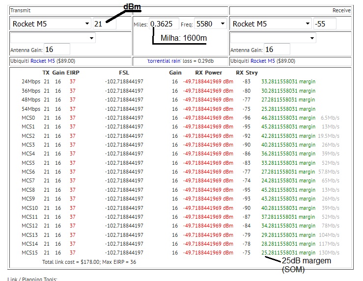

    Eu gosto de fazer o cálculo de free space loss aqui: http://mayo.nuvisions.net/ubnt_link/ O SXT tem sensibilidades similares aos Rocket M5 (Os chipsets Qualcomm/Atheros são muito similares), fica assim o exemplo, que vale pro SXT 16dBi também:
Nome:	         rocket.jpg
Visualizações:	227
Tamanho: 	185,2 KB
    O que isso diz: Usando MCS15 de N (Não é AC), em largura de 20MHz, tem 25dB de margem entre sensibilidade e sinal.
    Passando pra 40MHz lembra que a sensibilidade cai 3dBm, então a margem cairia pra 22dB.
    Passando pra 80MHz lembra que a sensibilidade cai mais 3dBm, então a margem cairia pra 19dB, fica meio que por um triz.
    (Lembra que o sinal varia fácil 2dBm conforme chuva, poeira, calor, enfim, teria momentos de margem de 17dB, que acho pouco)
    Isso em MCS15 em N! AC vai exigir mais 3dBm pra MCS8 a 80MHz (Ou seja, a margem cairia pra 16dB). E pra MCS9 mais 2 ou 3dBm, ou seja, margem caindo pra 13dB.
    O jeito de ter sinal mais alto seria rádio com mais potência (Vide no datasheet a potência de cada modulação. Não adianta configurar no software uns 30dBm, se a potência no hardware é de 21dBm nalguma modulação, essa será a potência, e não os 30dBm no software). Ou então usar antena de ganho maior. PowerBeam de 19dBi acho que nem compensa (Aumentaria o sinal em 6dBm, são 3dBi de cada antena), provavelmente teria que partir pra 22dBi em antena, com rádio a 22dBm.
    (No caso do Rocket AC e de umas RB's AC, cuida que eles tem só coisa tipo 19dBm nos datarates mais altos, pra esse caso precisa compensar isso com ainda mais antena, se a potência cai 3dBm é só colocar antena 3dBi maior, o que importa é a potência EIRP (dBm do rádio + dBi da antena) na hora de calcular)
    Mas ainda assim tem o problema da chuva e do calor: CCQ com chuva é complicado ficar bom mesmo com sinal suficiente. E o calor e a umidade criam uma barreira de vapor até 2m do solo ou paredes, é situação onde a primeira zona de Fresnel limpa não é suficiente, as vezes precisa 200% da zona de Fresnel limpos se a intenção é CCQ de 100% o tempo todo (Com chuva, ou com calor gerando evaporação. Lembrem que cada metro quadrado de solo úmido pode evaporar 4 ou 5 litros de água por dia, essa evaporação fica majoritariamente concentrada em 4 ou 5 horas, é muito vapor no ar, wifi é microondas que é afetado por particulas pequenas tipo vapor ou poeira, afeta pouco mas já impede de ter CCQ de 100%).
