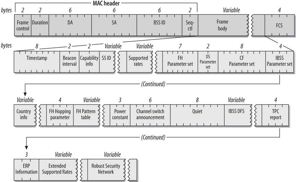

    É fato que a transmissão é simultânea nos 2 chains (Quando já tem conexão estabelecidade, e é MIMO), mas quando você tem 1 chain em conexão, trocando dados com rádio, e outro chain com um anteninha pequena, sem conexão ativa, o chain0 com cliente vai mandar pacotes digamos assim:
Nome:	         httpatomoreillycomsourceoreillyimages1595843.png
Visualizações:	230
Tamanho: 	185,1 KB
    (Com todo o peso da centena de bytes mais que o modo noob (auto) gera nesses campos de tamanho variável, só os ID's dos data rates suportados dá 100 bytes fácil fácil! Potência auto mais 15B, canal auto idem, e por aí vai)
    Enquanto a anteninha sem nada vai emitir só o mac header, mas sem Destination Adress, nem Sender Adress, nem duração, só o SSID mesmo. Ela vai emitir isso, e sair do modo TX e entrar em RX enquanto o outro chain ainda estará transmitindo, esse é o momento que o isolamento entre polarizações importa! Num sistema DP com 2x2 obrigatório (AirOS não faz 1x1 se os 2 lados suportam 2x2) um isolamento de só 22dBm como o das BaseStation da UBNT serve, mas omni pequena perto de antena SP, seja lá qual for a polarização (Já que omni pequena tem isolamento péssimo em cross-pol, as de 2dBi mal dá pra dizer que tem polarização, já que não isolam quase nada da outra polarização), não vai ter pacotes a trocar, por isso vai apenas emitir SSID e depois entrar em modo RX, vai receber todos os pacotes que o outro chain enviou, vai descartar os enviados no ato, mas ainda vai gastar processamento com os reflexos (Com nanosegundos de atraso) e com os pacotes dos clientes que chegam em nível bem baixo.
    Enquanto operando sem essa antena omni, esse chain sem uso não vai receber nada dos clientes, vai receber em nível legível apenas o que o outro chain transmite no ato (E portanto vai poder descartar isso sem gastar processamento), e não os reflexos (Já que o conector SMA é uma péssima antena de -10dBi).
    Mas se colocar fixo num data rate de single-chain, digamos MCS6, o conector sem antena ou com omni vai emitir e receber o mesmo que a setorial, não vai ajudar em nada já que vai enviar com uns picosegundos de atraso (Pela distância física entre antenas), e receber com esse atraso, causando uma leve ilegibilidade em caso de sinal baixo (Margem pequena tipo 14dBm, pra quem é maluco de usar margens tão baixas entre sensibilidade e sinal), não que faça muita diferença pra pior, mas é fato que não trás benefício nenhum, só um pequeno efeito de fantasma pela distância física entre antenas, o chipset precisa processar isso antes de descartar então vai só usar processamento do chipset de RF a toa (É uma pena que nenhum firmware exiba o uso desse chipset, só mostra o uso percentual da CPU do chipset principal). Isso porque a linha Airmax (E provavelmente o RouterOS também) não faz nenhum tipo de diversidade, não prevê esse uso por isso não descarta nada antes de analisar, digo, gasta processamento antes de descartar, esse gasto de processamento se reflete em delay nos pacotes.

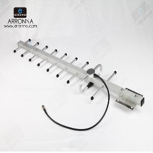

    Então é por isso que tem quem não goste de yagi e eu gosto. Comprei umas 4 ou 5 yagi da DealExtreme e tinham dipolo fechado, tipo isso:

    Acho que ainda tenho 2 dessas, guardei porque gostava do sinal, não porque ninguém queria.
    E as yagi das CPE's Oiwtech também sempre me agradaram (Até hoje ainda coloco RB dentro dessas caixas, pra aproveitar a antena), e... também tem um dipolinho fechado:
    https://under-linux.org/attachment.p...0&d=1298222255
    (É uma placa de fibra, com circuito impresso formando o loop, é uma boa ideia faz fazer o loop sem tanta mão-de-obra na montagem)
