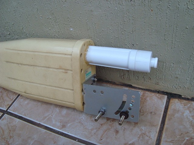

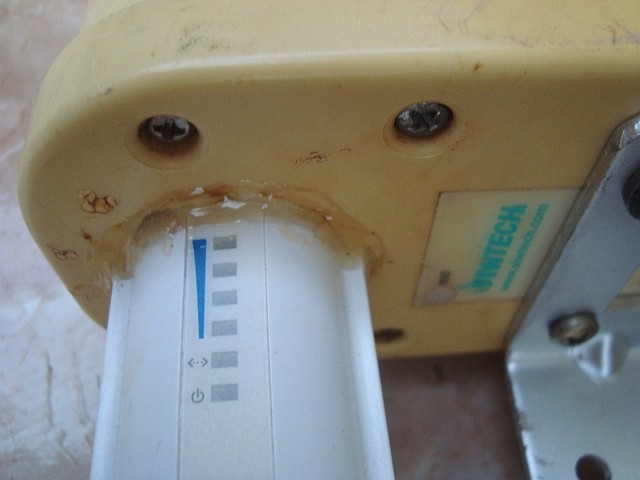

    Eu andei fazendo o contrário, tirando zirok velha de PTP e colocando LNB banda KU pra TV mesmo, porque wifi exige antena ALTA, aqui geralmente precisa estar 3 ou 4m acima da casa, e erguer offset 65cm a 4m de altura exige uma estrutura mais cara que uma CPE 5GHz nova, se só meter ferro apoiado no telhado e estaiar, no primeiro vento ela gira, ou dobra e cai quebrando telhas e quebrando a plaquinha do bullet, tanto que estava com um quebrado porque caiu, e fiz essa horrível gambiarra aqui, pra quebrar o galho por umas semanas até que os lerdos Correios trouxessem CPE nova:
Nome:	         DSC09833.JPG
Visualizações:	174
Tamanho: 	86,8 KB
Nome:	         DSC09835.JPG
Visualizações:	171
Tamanho: 	53,4 KB
    (Não me indiquem ao prêmio Gambiarra de Ouro 2017 porque isso aí já tem 2 anos, só agora que tive coragem de mandar foto, mas já tem tempo. E pior é que funcionou perfeito enquanto ficou no lugar!)

    Bullet dentro do picolé...! Mas que beleza! kkkkkkkkkkkk
    Eu coloco bullet dentro das antenas painel da computech.
    Só eu sei oque tem dentro dos meus painéis!
    kkkkkkkkk
