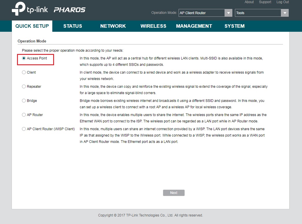

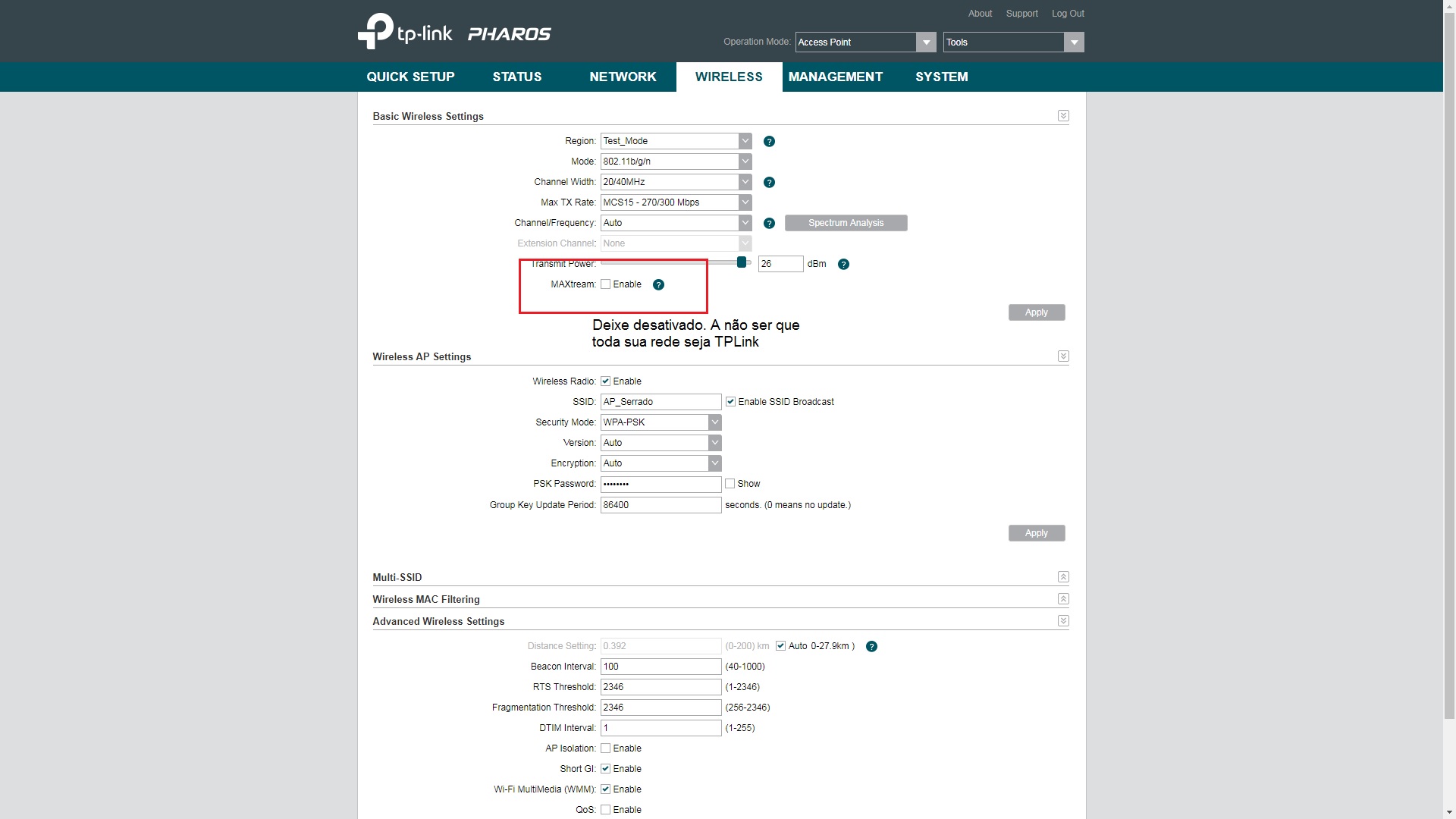

    O PharOS é chato pra conectar em outros APs mesmo. Se for usar ela como AP Router não esqueça de desativar o Maxstream (TDMA nativo) e o servidor DHCP desse equipamento vem com um controle de banda por IP interessante e de baixa latência.
    Se tiver um router atrás dela, não configure como AP Router, selecione a opção Acess Point no Quick setup

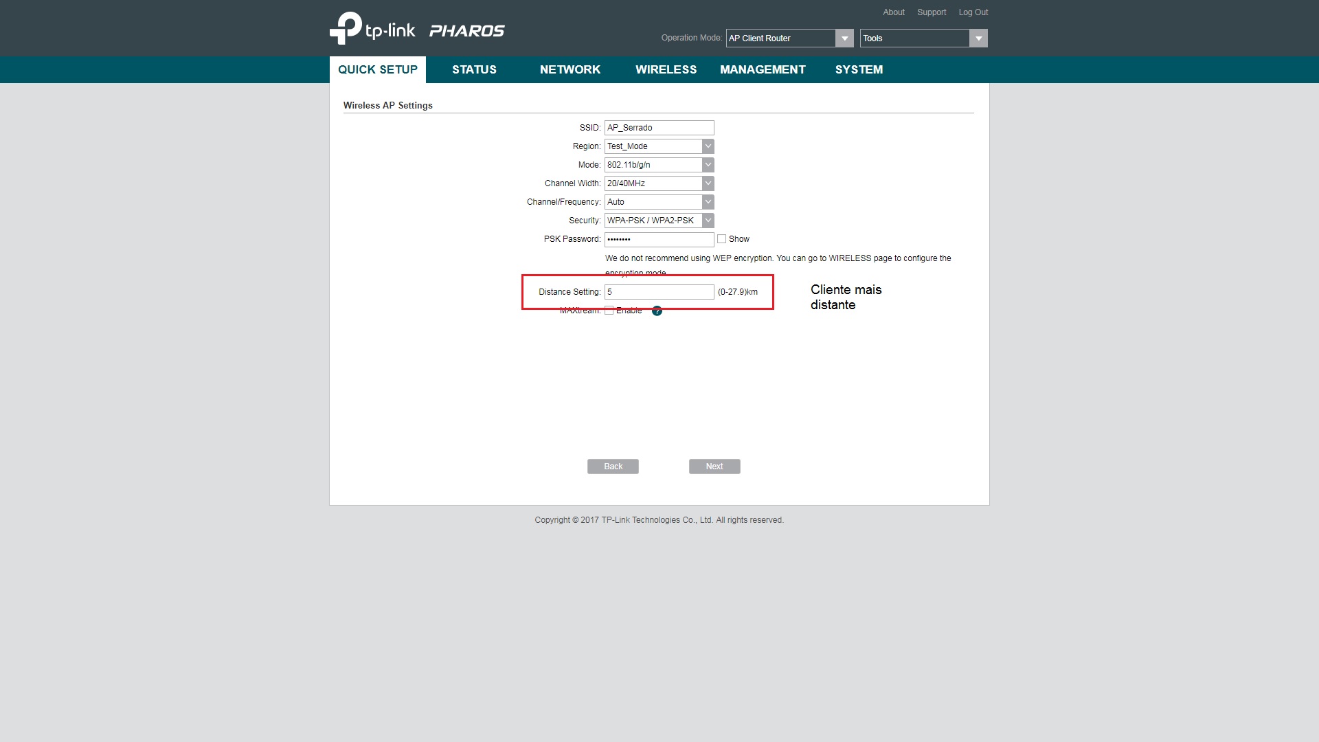

    Bom. Primeiro você deve ligar ela diretamente na saída da RB. Esse IP 10.0.0.XXX na CPE510 vai servir só pra você ter acesso a ela.
    Ligue a saída da RB na porta LAN do POE TPLink.
    Siga as seguintes instruções:

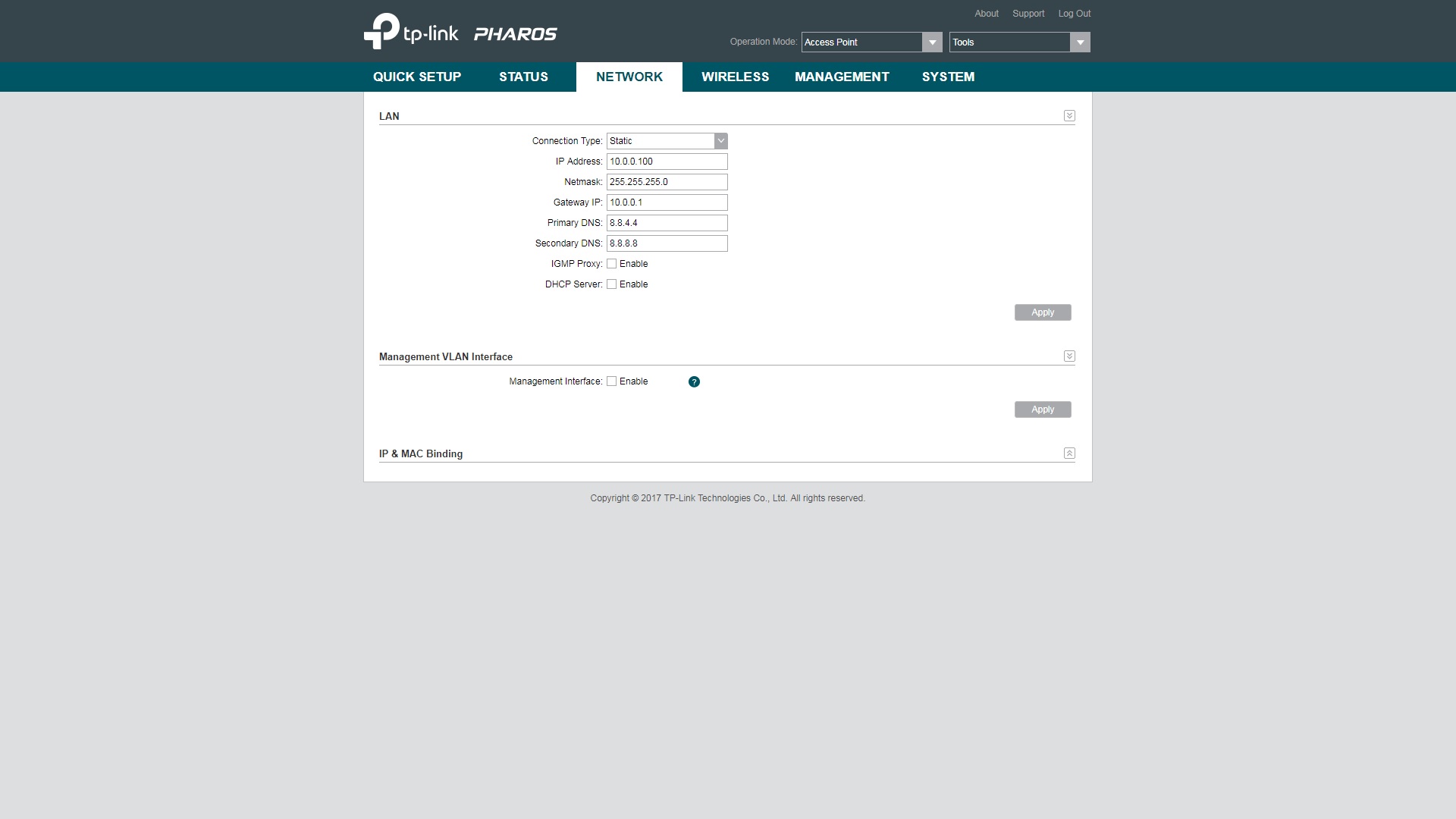

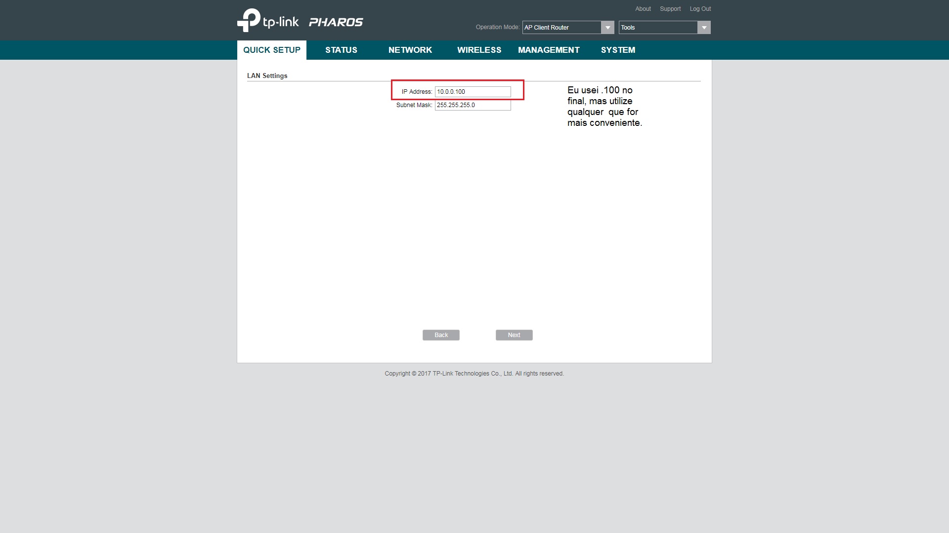

    No próximo passo é importante observar o seguinte: Sua placa de rede deve estar com IP fixado na faixa da CPE e o gateway configurado na CPE deve ser o do seu concentrador de rede.
    Outra coisa importante neste passo é: Se você ativar o DHCP, ela vai fornecer IP aos clientes na faixa 192.168.0.XXX, se você deixar inativo os clientes vão pegar IP da sua RB.

    Eu utilizei uma CPE210 para estes prints. Mas o esquema é exatamente igual para a CPE510.
