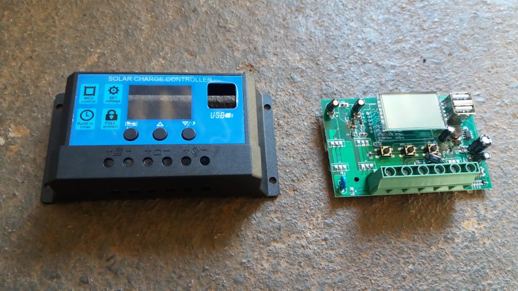

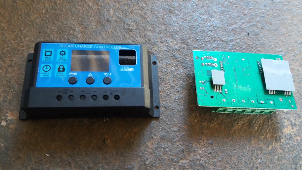

    Não eu so uso a fonte no lugar do painel para tipo virar uma fonte nobreak, mais ja descobri o problema era o voltimetro que tava loco coloquei outro e ele ta medindo certo. Para quem quiser ver esses controladores simples por dentro vai umas fotos.
    Esse azul e o melhorzinho ele deixa escolher o tipo de bateria programa a tensão e a saida e o corte
    e não da retorno na fonte quando só ta na bateria
Nome:	         WhatsApp Image 2018-06-28 at 19.41.26.jpeg
Visualizações:	293
Tamanho: 	98,9 KB
ID:      	68718 Clique na imagem para uma versão maior

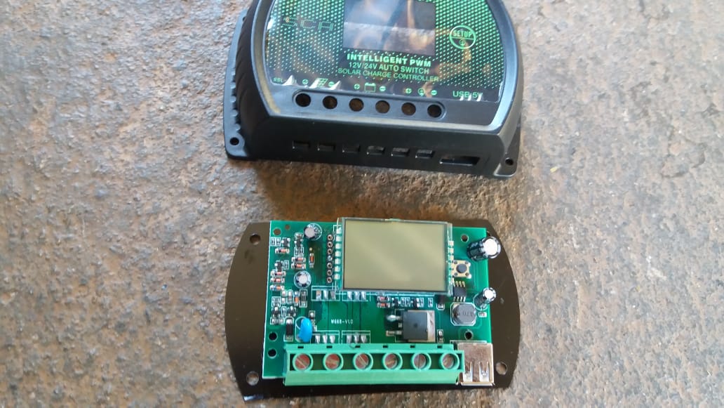

    Esse aqui tem todas as funçoes do azul e luz para ver no escuro mais ele da retorno na fonte quando ta só na bateria fazendo com que a fonte continue ligada
    tem que colocar diodo para não retornar
Nome:	         WhatsApp Image 2018-06-28 at 19.41.27 (1).jpeg
Visualizações:	308
Tamanho: 	101,4 KB
ID:      	68720 Clique na imagem para uma versão maior
Nome:	         WhatsApp Image 2018-06-28 at 19.41.28.jpeg
Visualizações:	297
Tamanho: 	87,3 KB

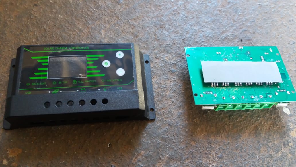

    Esse e mais simples que o azul e tudo automatico e só tem a função de programar a hora de desligar
Nome:	         WhatsApp Image 2018-06-28 at 19.41.28 (1).jpeg
Visualizações:	240
Tamanho: 	74,7 KB
ID:      	68722 Clique na imagem para uma versão maior
Nome:	         WhatsApp Image 2018-06-28 at 19.41.29.jpeg
Visualizações:	278
Tamanho: 	102,1 KB

    @wala, acho que todos esses são PWM variável, variando o pulso pra subir ou descer a tensão (O mesmo circuito serve de step-up e step-down), porque os MPPT "de verdade" (Sun, EP, Xantrex) tem muito mais componentes, dá pra ver bem as bobinas enormes, tem capacitor grande, é circuito bem mais complexo e dá pra separar nitidamente as partes.
    (Não tenho fotos porque nunca nenhum pifou, tudo que usei tá lá no lugar funcionando sem problemas a anos, zero necessidade de mexer neles)
    MPPT mais caro da EPsolar (R$ 500)e tem mais componentes dentro que meu notebook da STI, tem amp. op. pra tudo que é detalhe, tem mil filtragens, tem CI's dedicados (Eu pelo menos não achei datasheets de uns), é coisa nitidamente muito mais complexa, aí sim acredito que são MPPT de verdade com rendimento de 95-96% praticamente de 15 a 35V nos painéis.
