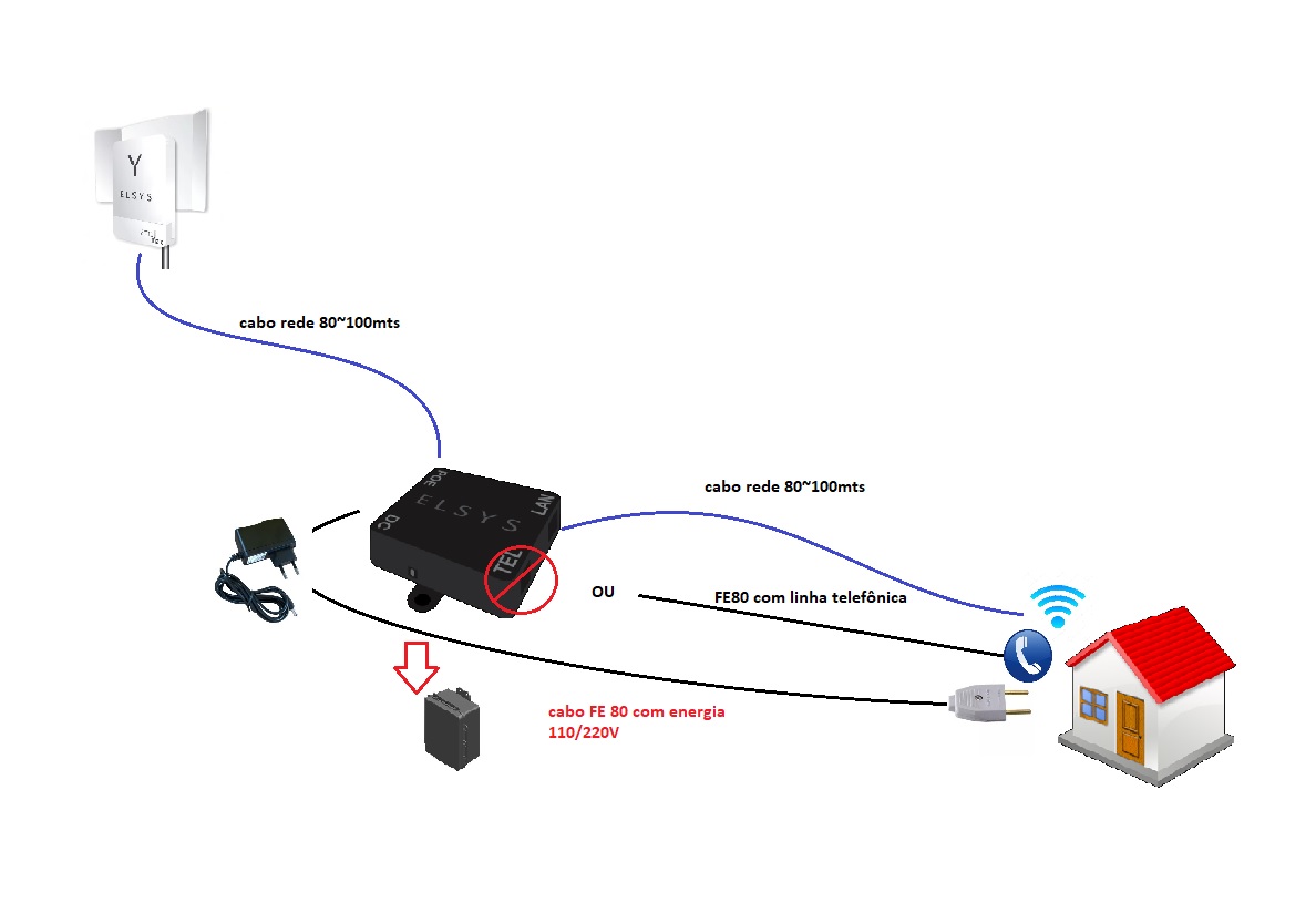

    Segue dois esquemas que eu já fiz com sucesso no Amplimax.
    Esquema 1> Telefone + Internet a mais de 100mts com o injetor no meio do caminho
Nome:	         Esquema Amplimax.jpg
Visualizações:	147
Tamanho: 	78,3 KB
    Esquema 2> Somente internet a mais de 100mts, com injetor no pé do Amplimax + PTP com CPE
Nome:	         Esquema Amplimax22.jpg
Visualizações:	127
Tamanho: 	78,0 KB

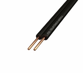

    Pra quem não lembra o que é cabo FE80, é o utilizado para instalações telefônicas externas. Ele tem núcleo de aço e é revestido de cobre. Suporta tração que o cabo de rede não suporta.
    E quanto a ele levar 110/220V. Ele só não vai aguentar ligar nada mais forte que 5 Amperes na ponta, mas para utilizar conversores DC de 24V vai beeeemmm de boa!
Nome:	         cabo_aa_fe80__56114_zoom.jpg
Visualizações:	103
Tamanho: 	8,3 KB

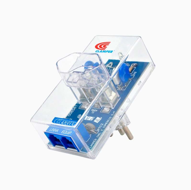

    P.S. Só não esqueçam de fazer um aterramento. De preferencia com Clamper como da figura abaixo. Senão queima mesmo!
    Protege Telefone + Rede elétrica
Nome:	         01-CLAMPER-EnergiaTel-798x796-798x796.jpg
Visualizações:	113
Tamanho: 	79,2 KB
Visualizações:	147
Tamanho: 	78,3 KB
Visualizações:	127
Tamanho: 	78,0 KB
    Muito bom!. Para eu ter uma demonstração técnica dessa, nesses moldes no meu computador; tenho que rabiscar num papel, e levar na moça da Lan-house. rsrs!
Visualizações:	147
Tamanho: 	78,3 KB
Visualizações:	127
Tamanho: 	78,0 KB

    Muito bom saber que pode dividir o caminho com o poe no meio, poderia ter evitado varios ptp como na segunda imegem, eu abri uma fonte poe e segui as trilhas e a lan nao tem nem um componente, pelo menos a que eu abri.
