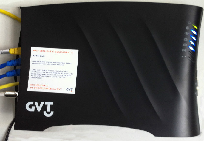

    Bom tarde nobres amigos do forum, peço a ajuda de vcs aqui em relação ao bullet 2 hp configurei ele com base nesse tutorial do youtube:
    Mas tenho dúvida se está correto ou se falta alguma coisa a mais, pois não tenho conhecimento sobre esse equipamento. Outra coisa observo que ele esquenta é normal? E todas as luzes estão acesa. Ele esta ligado a uma antena omnidirecional de 17 dbi estarei ligando essa antena em switch e o switch ao modem xbox da gvt:
Nome:	         gvt5.jpg
Visualizações:	312
Tamanho: 	61,7 KB
    Queria deixar o modem fazendo o gerenciamento de IP pelo DHCP e o controle de MAC como segurança, enquanto eu compro um Mikrotik. Mas para isso peço-lhes ajuda. Para fazer o modo correto. Outra pergunta como diferenciar um bullet 2 hp de 800mw de um de 600mw ou de um de 100mw como identificar ? Pois comprei ele no ML e veio sem caixa mas o vendedor garantiu que era de 800mw e quem trabalha com bullet 2 hp conhece. Grato desde já pelas vossas ajuda...
  17. #57
    Padrão Re: Bullet m2 hp
    Primeiramente, jamais utilize 28dbm com uma Omni, além de não haver necessidade você tá prejudicando você e seus colegas que trabalham no mesmo ramo. Utilize no máximo 20dbm, se com essa potência você não tá conseguindo seu objetivo é pq ou tem algo errado ou a distância é muito grande, devendo se colocar outro ponto de distribuição com potência o mais baixa possível.
    O Bullet 2 HP se não me engano, não faz controle de banda por IP ou MAC, nem o seu modem GVT, então vc ficaria sem esse tipo de controle, o que não é uma boa escolha. Independente disso com a estrutura que vc tem, eu deixaria o Bullet 2 como router discando PPPOE pro modem em Bridge, mas não lembro se o AIROS 4.x faz isso, creio que faça, e o Bullet gerenciando seus clientes, DHCP, que não deve passar de uns 15 clientes, ainda mais sem controle de banda!

    Boa tarde obrigado amigo pelo contato... Montei o Bullet domingo usei as configurações acima citada, estou usando o controle de MAC do bullet apenas para proteger a rede, em breve estarei comprando um mikrotik para gerenciar a rede. Mas confesso amigo que é difícil sem ajuda, tudo quanto consegui foi vendo tópicos nos fórum e youtube... Estava tendo uma ajuda de um amigo aqui do fórum que me prestou uma assistência remota mais o nobre sumiu vai fazer um ano que não tenho contato, então estou me virando sozinho, mas é difícil porque só leigo no assunto. Mas agradeço a Deus que tem pessoas como vc que tem a boa vontade de dar algumas dicas para que possamos caminhar...
    Quanto a potência máxima não uso pois sei que prejudica meus companheiros, é por isso que busco ajuda com pessoas experientes para fazer a coisa de forma correta... Grato
